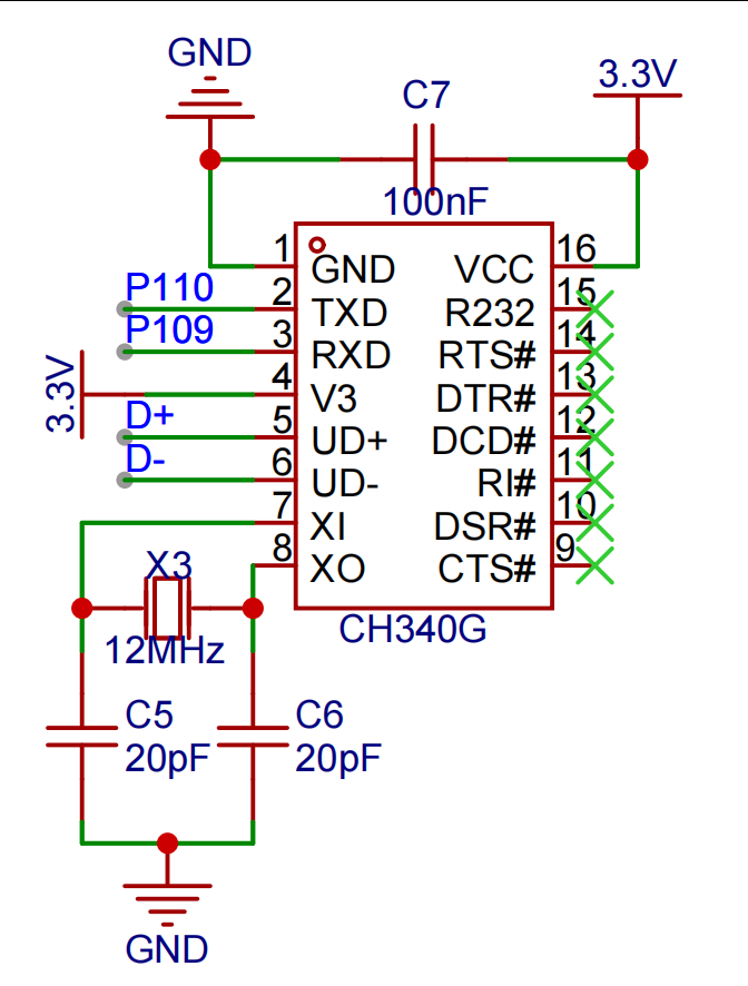

由于在RA-Eco-RA6M4开发板上载有USB转TTL电路,故使用它更便于进行串口通信及调试,其电路见图1所示。
图1 USB转TTL电路

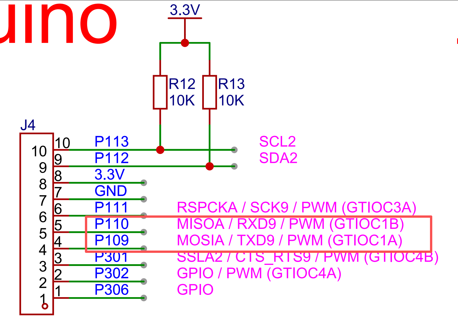

另外,在直接与外部串口设备通讯时,还可以通过接口J4来进行连接,该接口如图2所示。
图2 接口J4

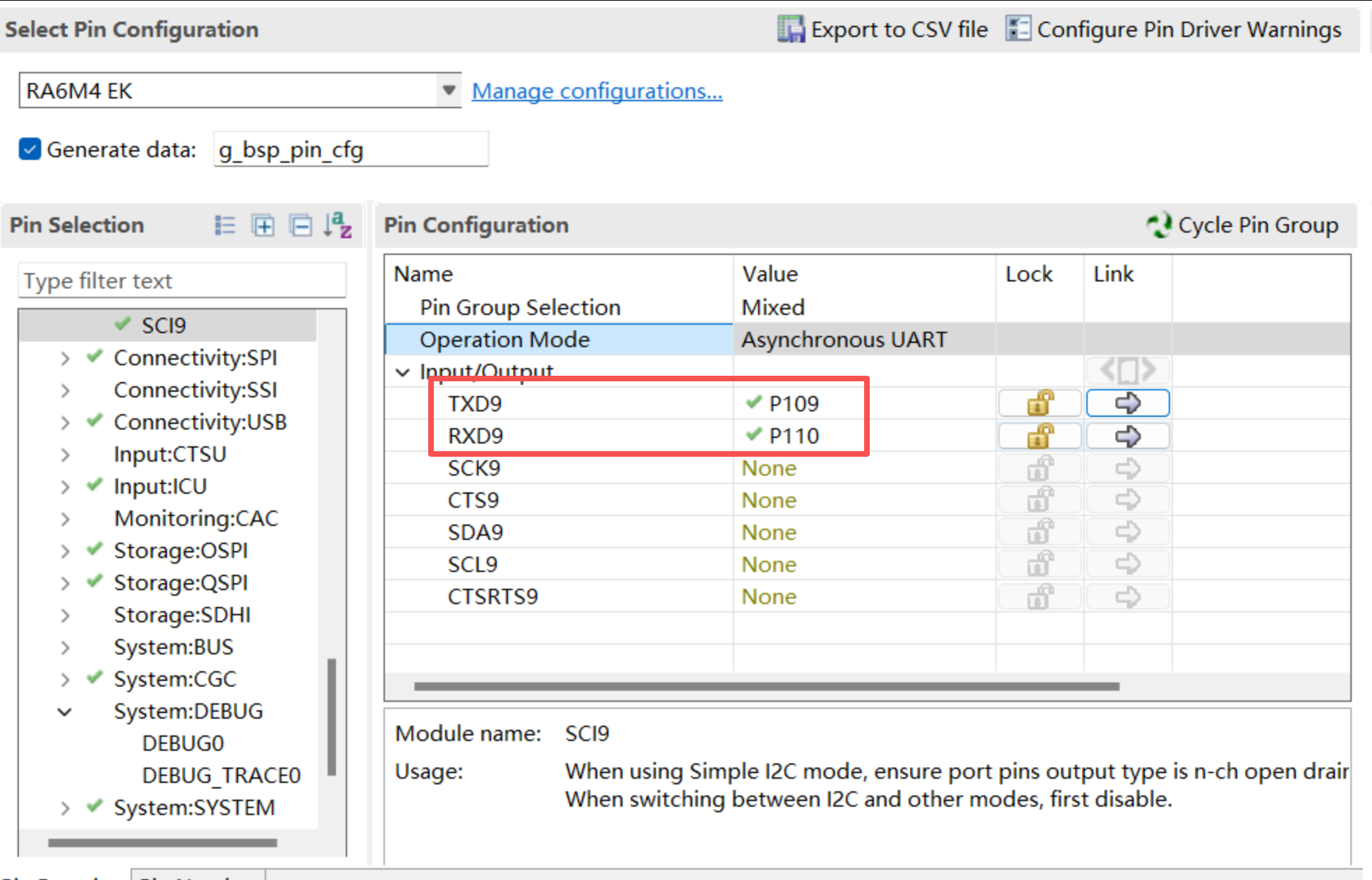

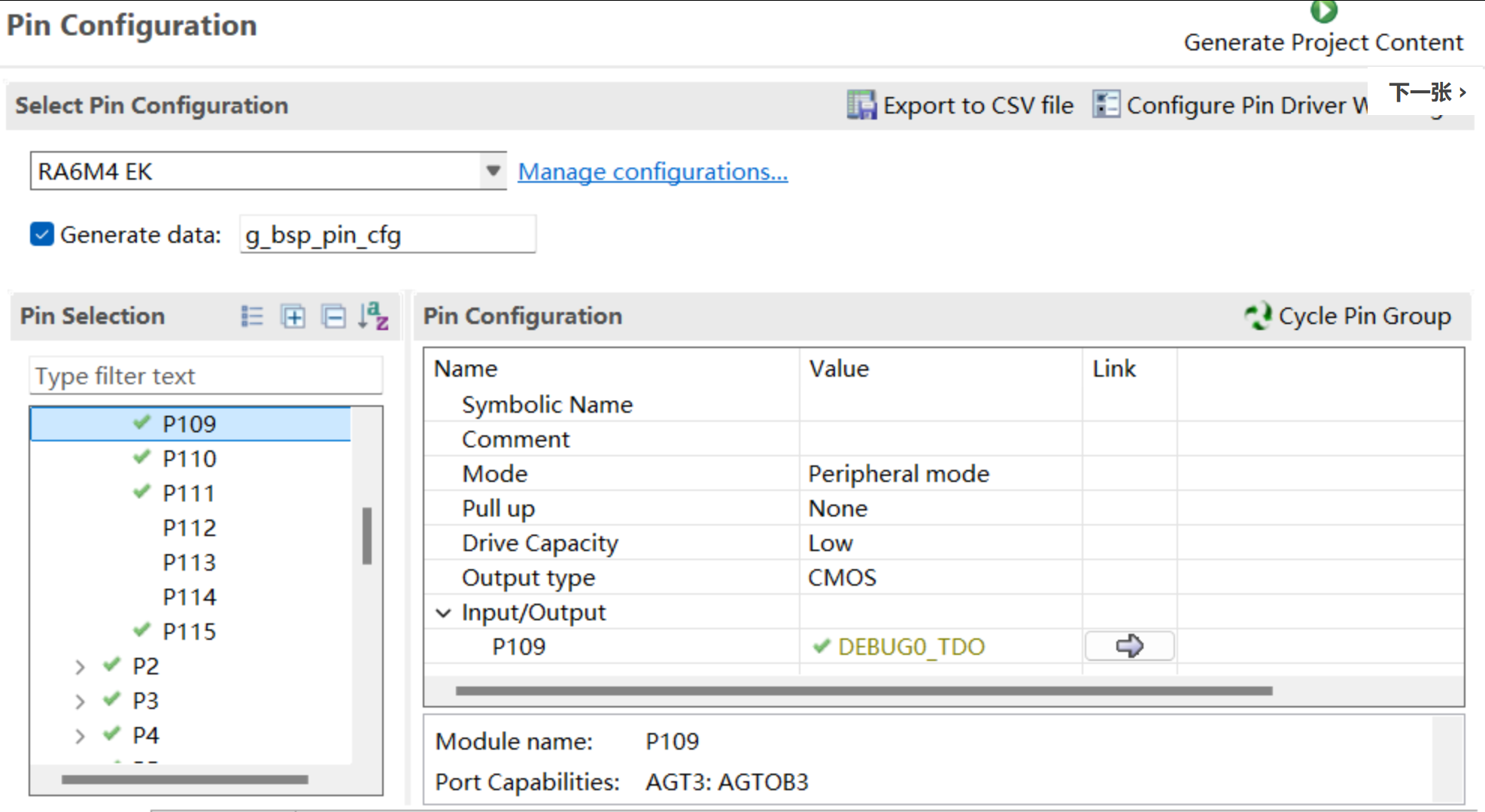

有了硬件的支持,就可以用RASC来进行引脚配置的。由于该串口是SCI UART 9,所对应的引脚为 P109和P110。

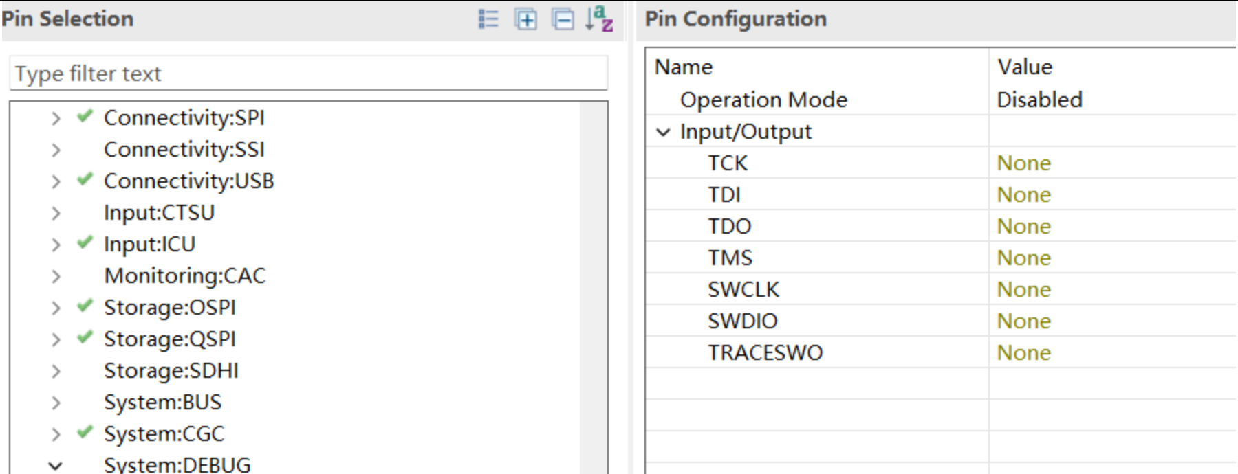

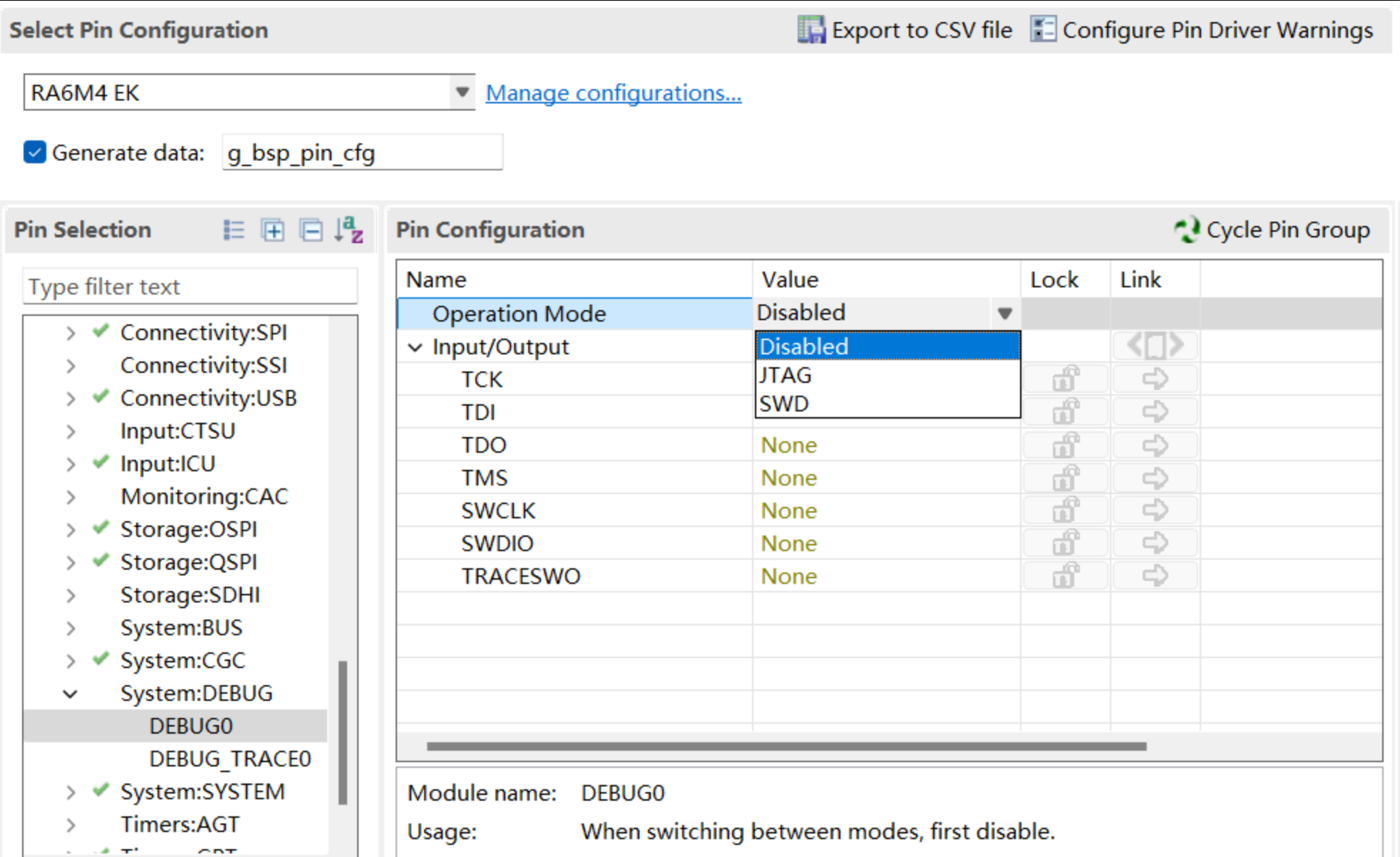

此时,若观察这2个引脚,会发现它已被配置其他用途,见图3所示。
图3 引脚配置
需要在其引脚所在的功能界面,将其设为“Disabled”,以便重新配置其他功能,见图4所示。
图4 取消原配置
图5 取消后

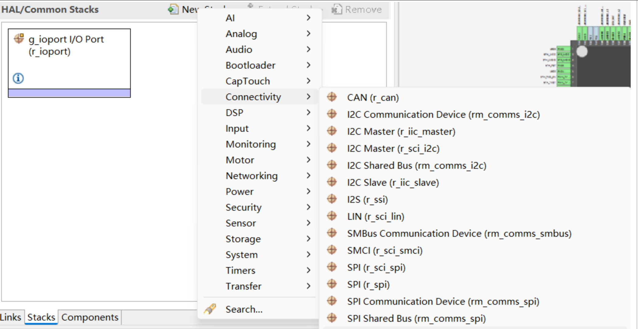

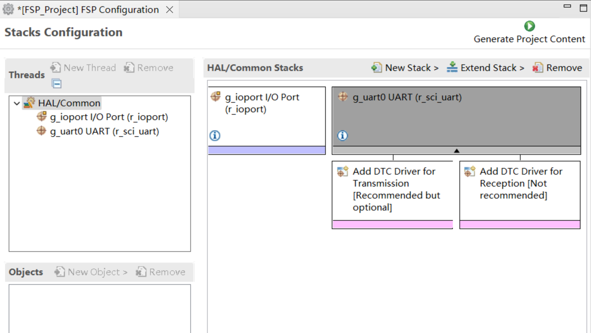

按图6所示启用串口功能,然后按图7所示来加入串口。
图6 启用串口功能
图7 加入串口

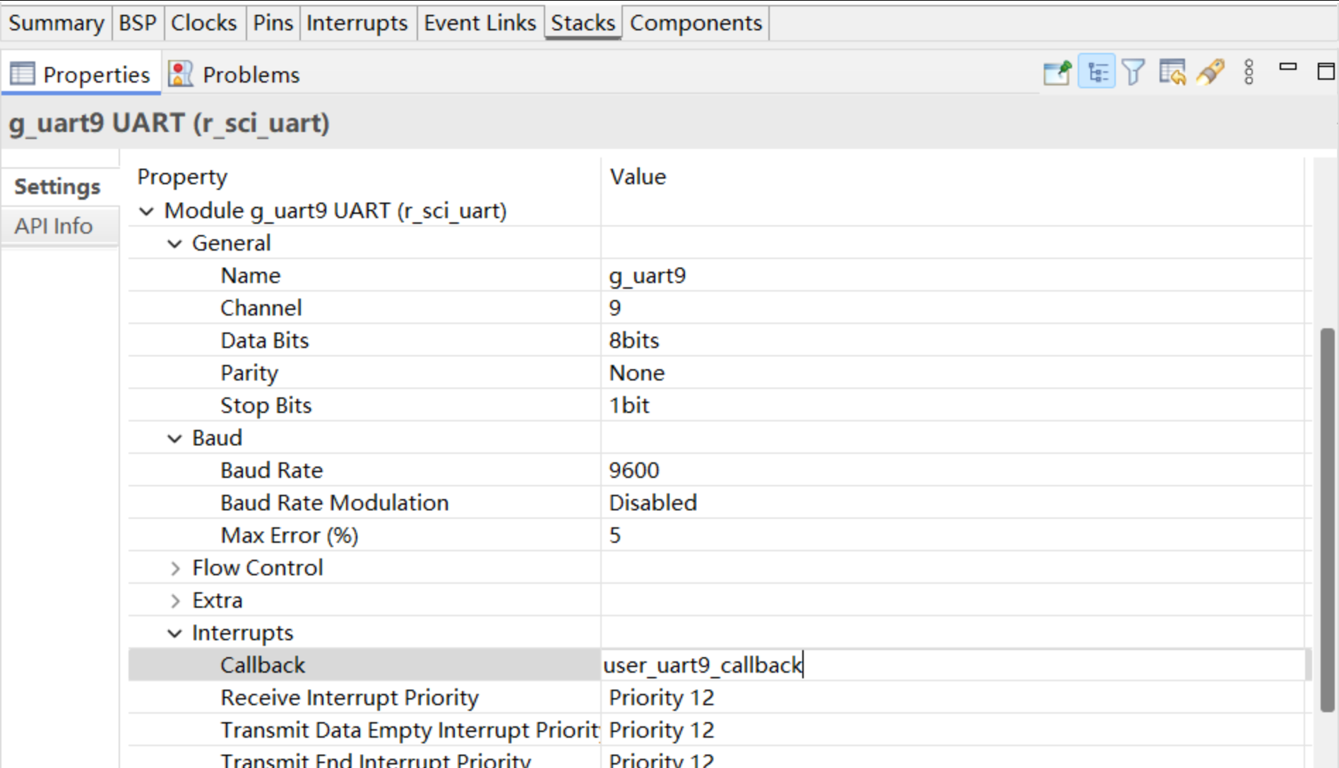

此时,会弹出图8所示的窗口,点击弹出窗口并按图9来设置参数。
图8 弹出窗口
图9 设置参数

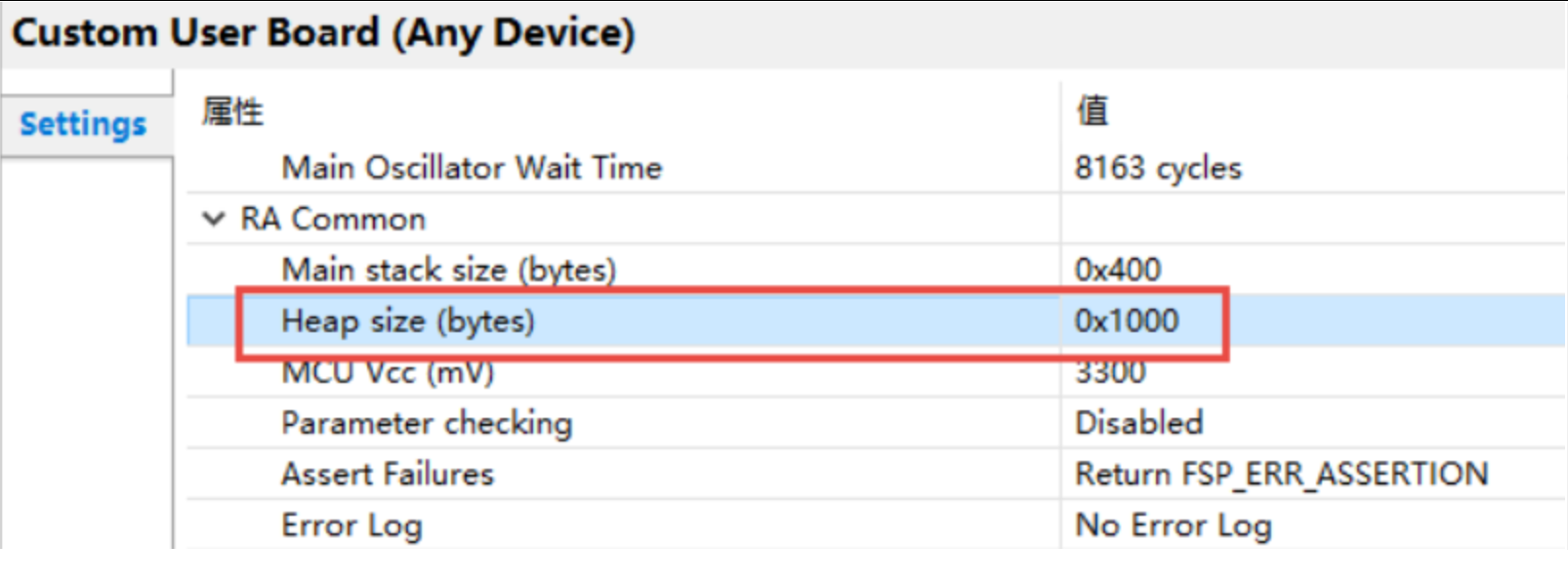

随后,按图10所示来修改“Heap size”,以设置堆区大小。
图10 设置堆区

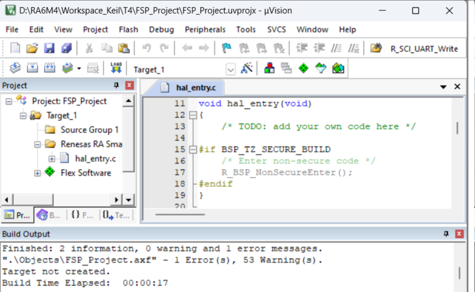

在生成代码后,若直接进行编译会出现图11所示的报错信息。
图11 编译报错
当在主程序所在的文件内,添加相应的内容后,会通过编译。

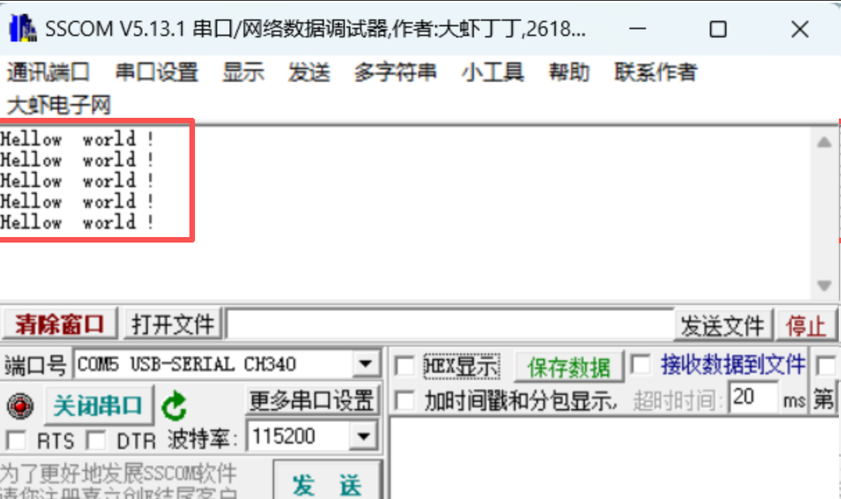

经程序的编译和下载,其测试结果如图12所示,说明打印功能已实现。
图12 输出测试

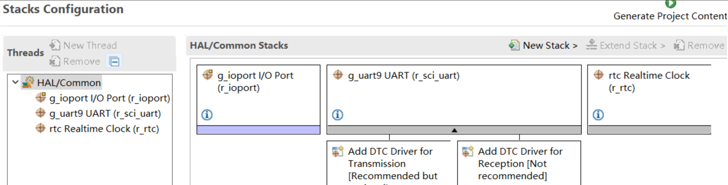

要使用RTC功能,需使用RASC在原基础上使能RTC,见图13所示。然后,再按图14所示加入RTC。
图13 参数设置
图14 加入RTC

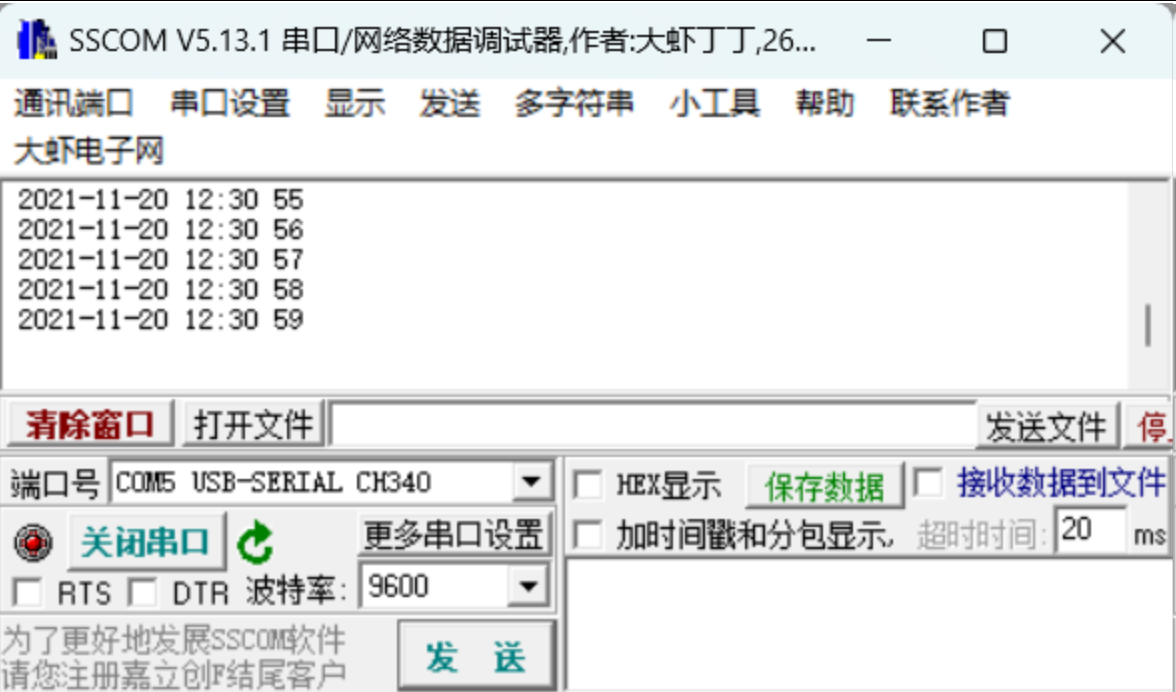

经程序的编译和下载,则其测试结果如图15所示,说明RTC计时功能已实现。
图15 计时效果

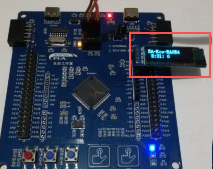

经重新编译和下载,则其测试结果如图16所示,设计功能已实现。
图16 显示效果
