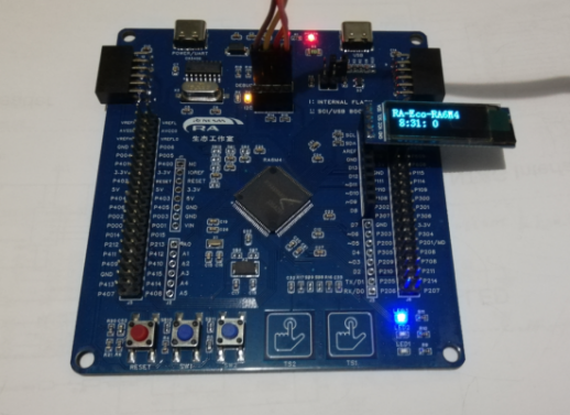

在对进度要求不是很高的情况下,通过毫秒级延时函数的使用即可快速地实现电子时钟的计时效果。
为此,在原OLED屏的显示函数中需添加一个数值显示函数,其内容为:
void OLED_ShowNum(uint8_t x,uint8_t y,uint32_t num,uint8_t len,uint8_t size2)
uint8_t t,temp;
uint8_t enshow=0;
for(t=0;t<len;t++)
temp=(num/oled_pow(10,len-t-1))%10;
if(enshow==0&&t<(len-1))
if(temp==0)
OLED_ShowChar(x+(size2/2)*t,y,' ',size2);
continue;
else
enshow=1;
OLED_ShowChar(x+(size2/2)*t,y,temp+'0',size2);
随后,在主程序中搭建一个计时进制处理便可实现电子时钟的功效,其主程序的内容为:
void hal_entry(void)
uint8_t h=8,m=30,t=0;
OLED_Initd();
OLED_Clear();
OLED_ShowString(0,0,"RA-Eco-RA6M4",16);
OLED_ShowString(0,2," : :",16);
while(1)
t=t+1;
if(t>59)
m=m+1;
t=0;
if(m>59)
h=(h+1)%24;
m=0;
OLED_ShowNum(0,2,h,2,16);
OLED_ShowNum(24,2,m,2,16);
OLED_ShowNum(48,2,t,2,16);
R_BSP_SoftwareDelay(1000, BSP_DELAY_UNITS_MILLISECONDS);
经程序的编译和下载,其显示效果如图1所示,说明功能正常。

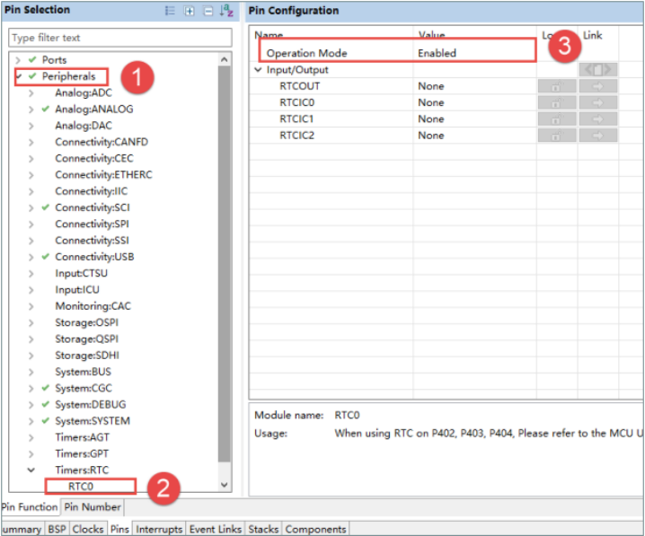

首先要在引脚配置的界面中来使能RTC,见图2所示。
图2 使能RTC

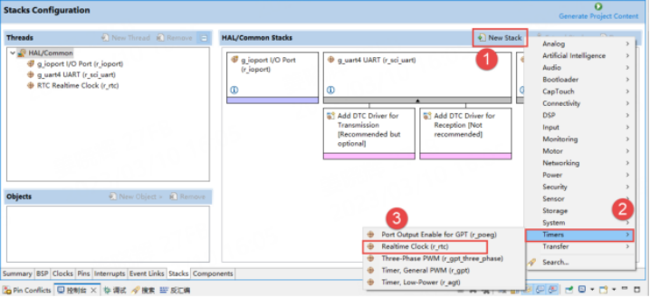

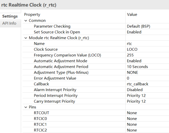

然后按图3所示来添加RTC,并按图4来效果参数。
图3 添加RTC
图4 修改参数

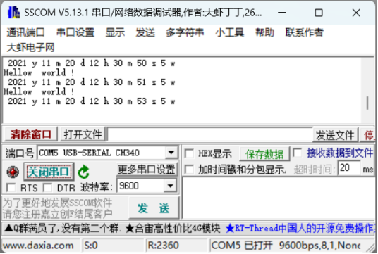

实现串口输出RTC计时效果的主程序为:

经程序的编译和下载,其测试效果如图5所示。
图5 输出效果
当然。若配上OLED屏显示后同前面的效果是一致的,当却能更加节省系统资源。
