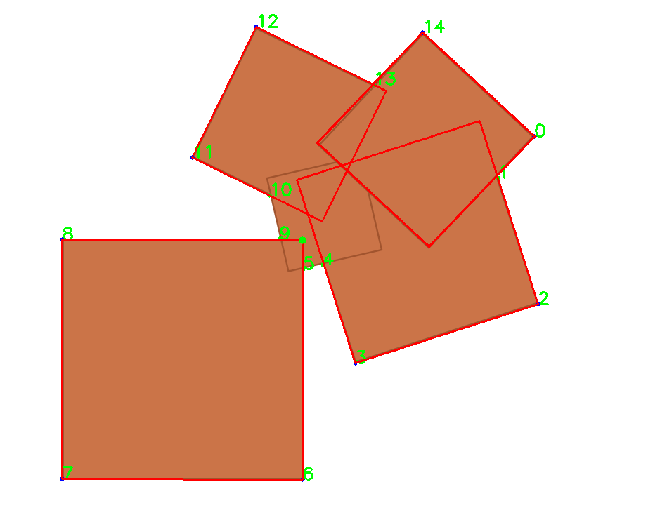

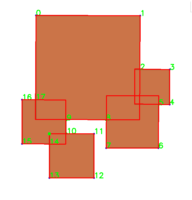

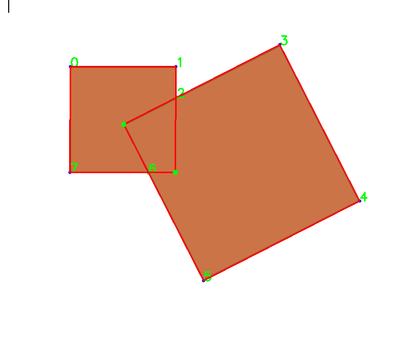

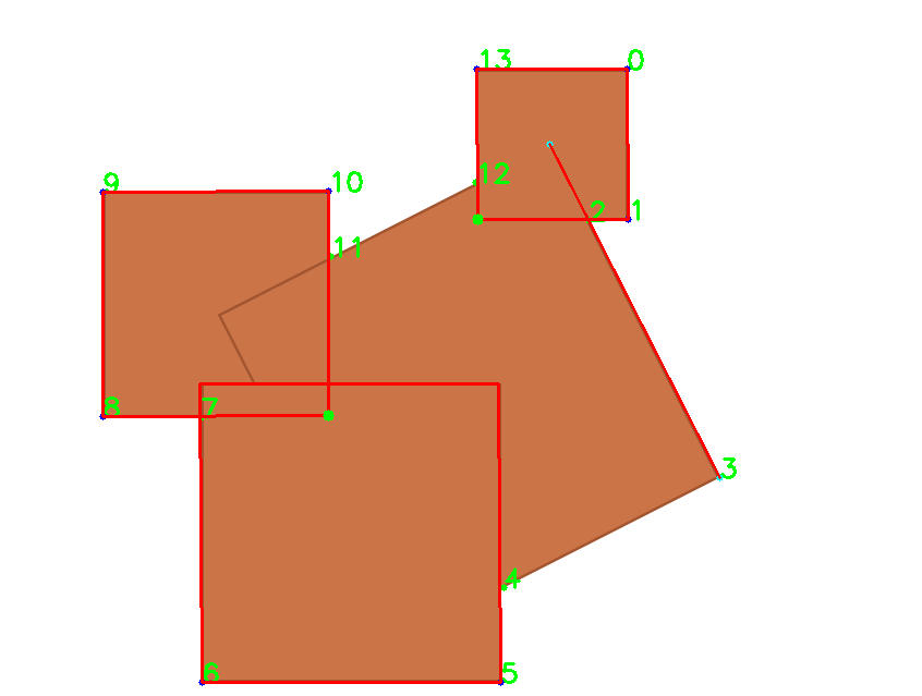

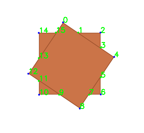

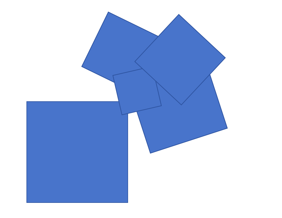

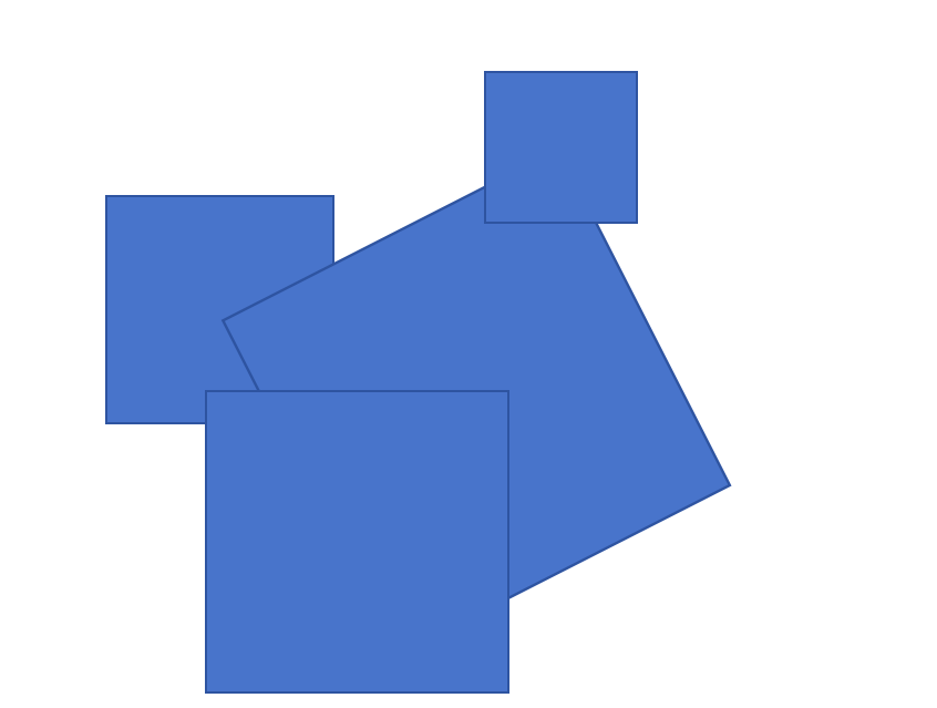

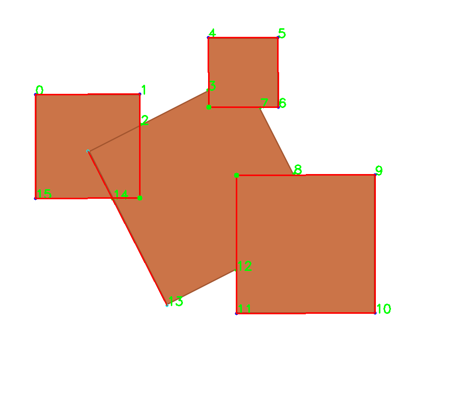

几张示例图前后识别对比效果如下(未作内轮廓、多轮廓、奇怪轮廓的检测识别,条件不足的轮廓不予识别)
1.四个重叠正方形,中心重叠严重的正方形仅画一条边代替
2.两个重叠正方形
3.四个重叠正方形,中心重叠严重的正方形仅画一条边代替
- 五个重叠正方形
- 五个重叠正方形,中心重叠严重的正方形仅画一条边代替

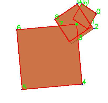

6.五个重叠正方形,中心重叠严重的正方形仅有两条边暴露在整体轮廓,不可能被判别出具体边长
7.三个重叠正方形,没写角点校验且外围短边多所以误差大
8.有个特殊轮廓的判断没写,自行尝试一下吧,下图
