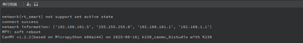

3 无线连接实现

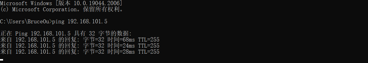

4 实验现象
运行代码,打印信息如下:
可以ping下开发板的IP。
说明联网是OK的。
