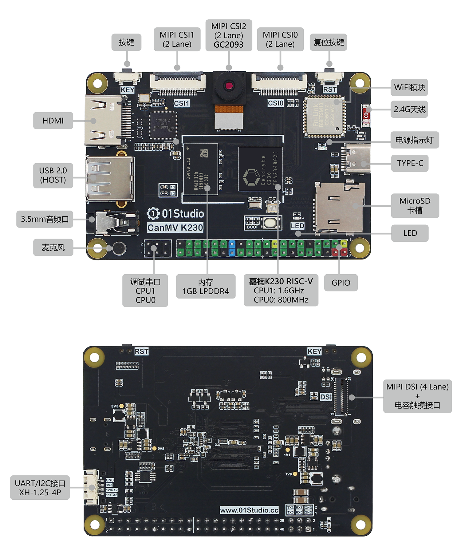

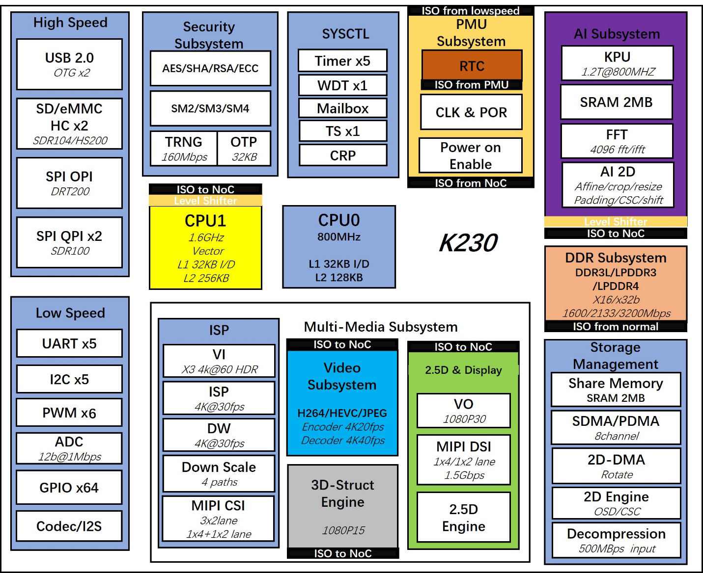

资源勘智-官方教程:包括功能框图,设备参数,SDK 列表,文档,资料下载(基本所有K230开发板厂商资料都在内) 板载芯片勘智(Kendryte)是嘉楠科技(Canaan)在 2018 年推出的第一代 RISC‑V 架构边缘 AI 芯片系列,起始于 K210 芯片,之后陆续推出 K510、K230、K230D 等升级版,K230是嘉楠科技第三代AI芯片,相较于前两代产品K210和K510,K230在算力、性能、功耗等各方面都有显著的提升。其采用了嘉楠与平头哥合作推出的玄铁C908 RSIC-V架构,64位双核处理器,,是一款高性能、高主频的RISC-V双核处理器。 本博客是基于01科技厂商的CanMV-K230-01 Studio型号展开介绍。购置链接入口 板载外设CanMV-K230开发板长87mm,宽56mm。开发板使用TF卡存储运行程序,下载固件后即可使用,支持 Linux + 多线程调度,可加载 Python/C/C++ 模型。 板载内存为LPDDR4 内存,可升级为2GB。 板载摄像头接口,有3路MIPI-CSI摄像头输入接口(默认接 GC2093 摄像头(200万像素),背面另预留两组摄像头输入)。视频输出为1080P高清HDMI输出接口,或者通过板载的MIPI-DSI输出接口外接LCD屏幕进行显示(HDMI输出和MIPI-DSI输出二选一)。 值得注意的是,开发板板载Wi-Fi 模块(2.4G),并提供了外接 2.4G天线提升信号。这极大帮助了竞赛中的图传和实时调试要求,减少多余的wifi模块配置压力,至于图传效率如何之后有待测试。 除此之外,板载 3.5mm 音频输出接口与集成麦克风。
引脚定义电源引脚:提供 2 个 3.3V、2 个 5V 和 10 个 GND 接口,满足多种供电需求。 通信接口:支持三路UART(1 路用于外设通信,另外 2 路分别作为 CPU0 和 CPU1 的独立调试串口)、一路I²C、一路SPI。 GPIO:至少10个通用输入输出引脚。 PWM:4路输出。 ADC:4路模拟输入,支持 0–3.6V 和 0–1.8V 电压范围。 开机配置镜像烧录01Studio-镜像烧录指南(注意:请勿带电拔插SD卡,有烧坏风险) IDE01Studio-IDE指南(注意:K210和K230使用不同的IDE开发) 测试用01studio厂商自带的例程测试一下:
