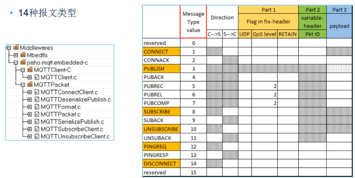

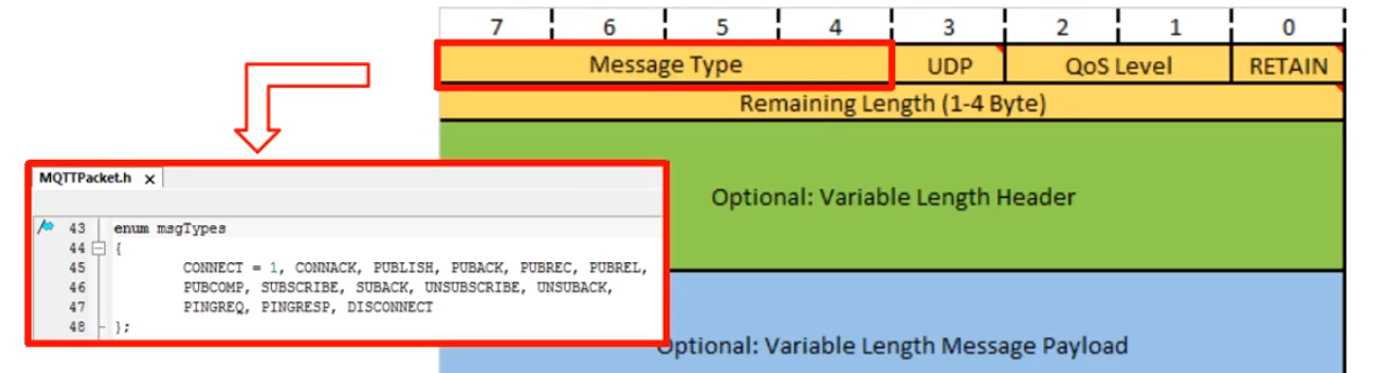

Figure 1‑4 MQTT报文格式
固定报头,2-5个字节,所有报文都包含;可变报头,长度不固定,部分报文才包含;有效负载,长度不固定,部分报文才包含。
Figure 1‑5 报文类型

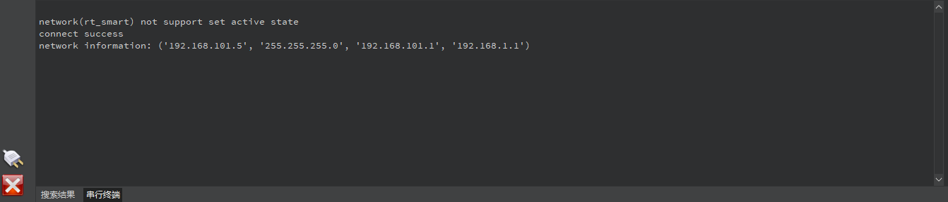

3.2 WiFi联网
import network,time
from machine import Pin
WIFI_SSID = 'Wifi_2G'
PASSWORK = '12345678'
class WIFI:
def __init__(self, state_pin=52, ssid='Wifi_2G', passwork='12345678'):
self.wifi_led = Pin(state_pin, Pin.OUT)
self.wlan = network.WLAN(network.STA_IF)
self.ssid = ssid
self.passwork = passwork
def wifi_status(self):
return self.wlan.isconnected()
def wifi_connect(self):
self.wlan.active(True)
if not self.wifi_status():
print('connecting to network...')
for i in range(3):
self.wlan.connect(self.ssid, self.passwork)
if self.wlan.isconnected():
break
if self.wifi_status():
print('connect success')
self.wifi_led.value(1)
while self.wlan.ifconfig()[0] == '0.0.0.0':
pass
print('network information:', self.wlan.ifconfig())
else:
for i in range(10):
time.sleep_ms(300)
self.wifi_led.value(0)
time.sleep_ms(300)

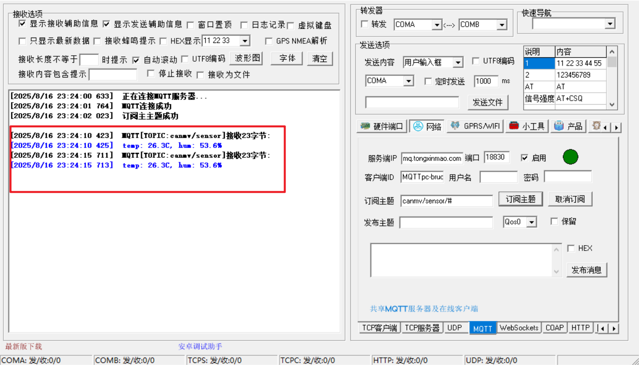

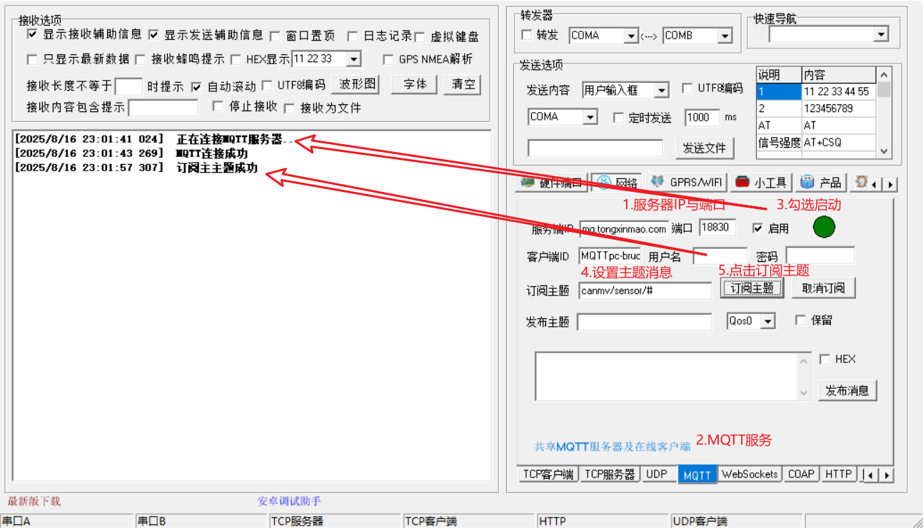

3.4 实验现象
接下来是配置MQTT助手,按下图配置。
1、点击网络;
2、点击MQTT;
3、点击启动;
4、输入订阅主题,这里 填发送者的主题 “/public/01studio/1”;
5、点击订阅主题按钮,等待接收信息;
6、订阅成功后左边提示订阅成功。
运行代码,打印信息如下:
可以看到订阅者接收到数据。
