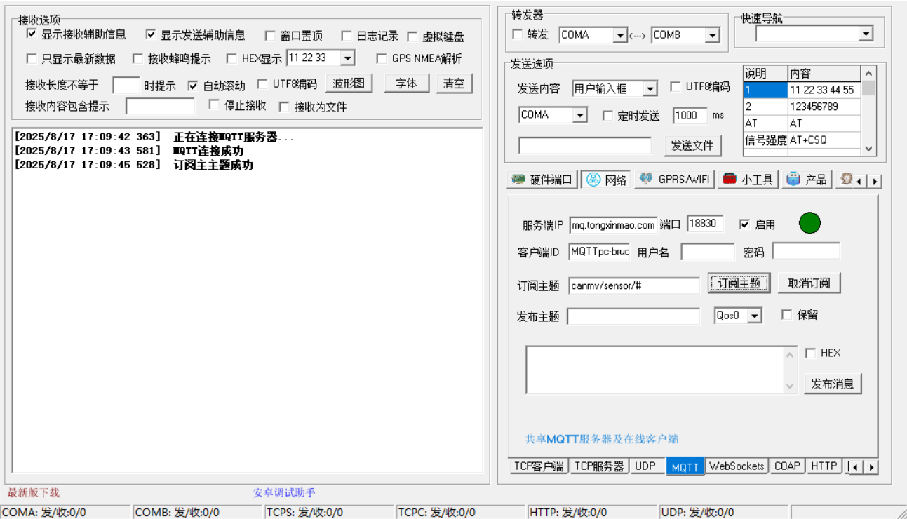

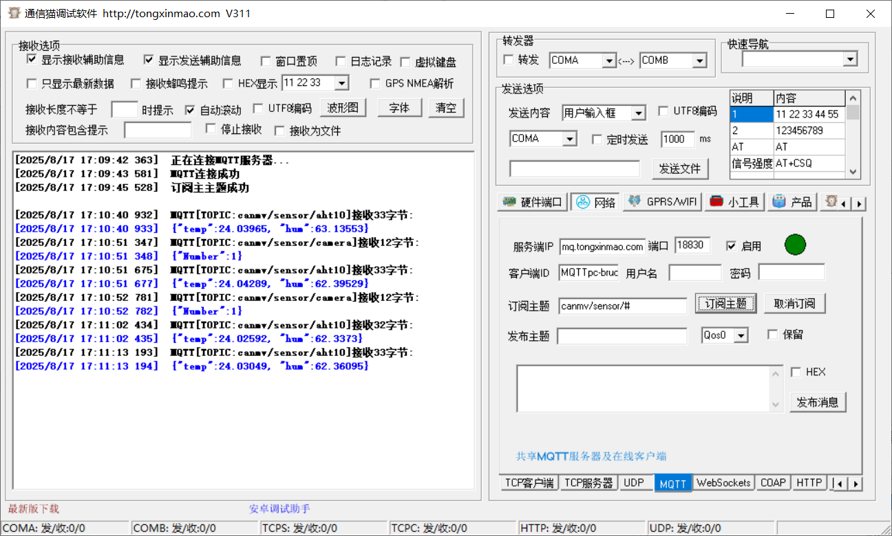

订阅者演示:

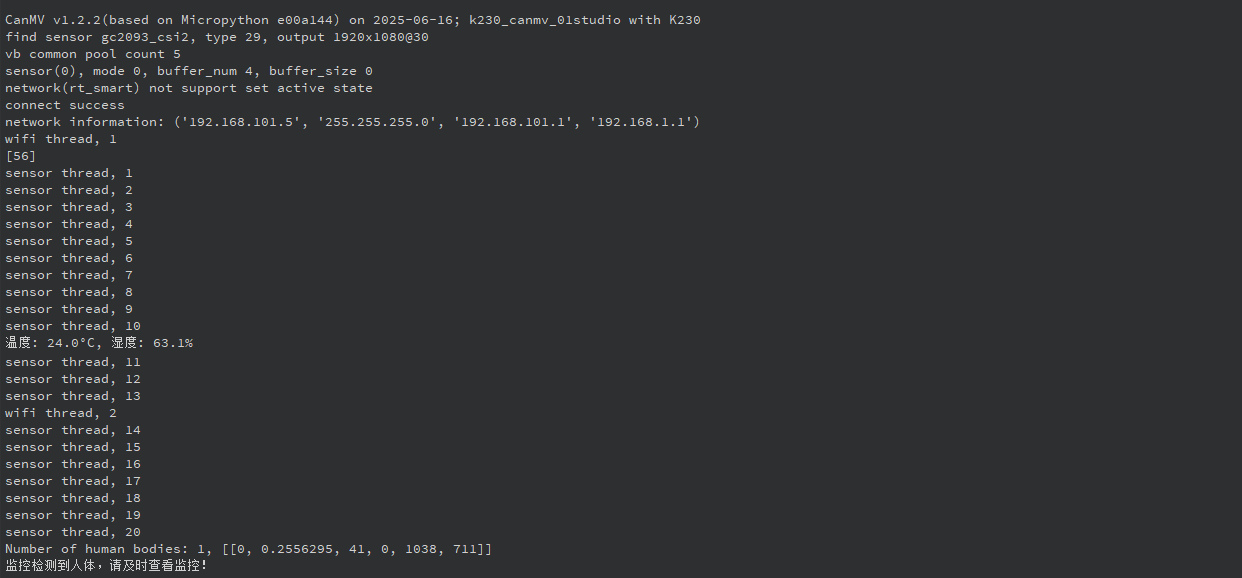

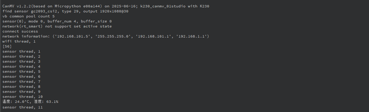

开发板端调试信息:
