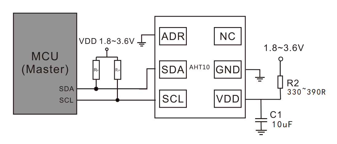

2.2 实验相关电路图
AHT10模块相关电路如下图所示:
Figure 2‑1 AHT10模块相关电路图

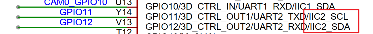

AHT10接到CanMV K230的I2C2。
Figure 2‑2 CanMV K230的I2C2

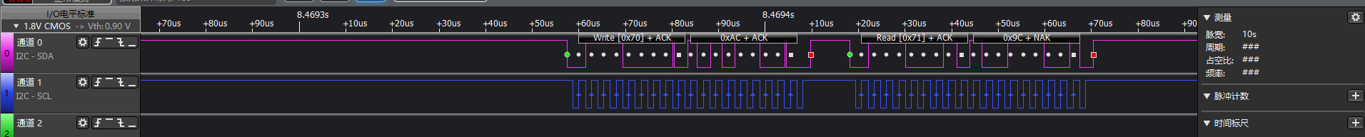

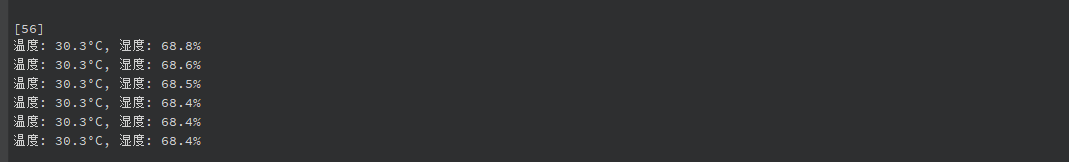

2.3.3 实验现象
将aht10接到I2C2。
终端打印信息如下:
抓取I2C的波形。
符合预期。
