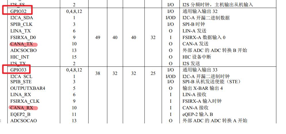

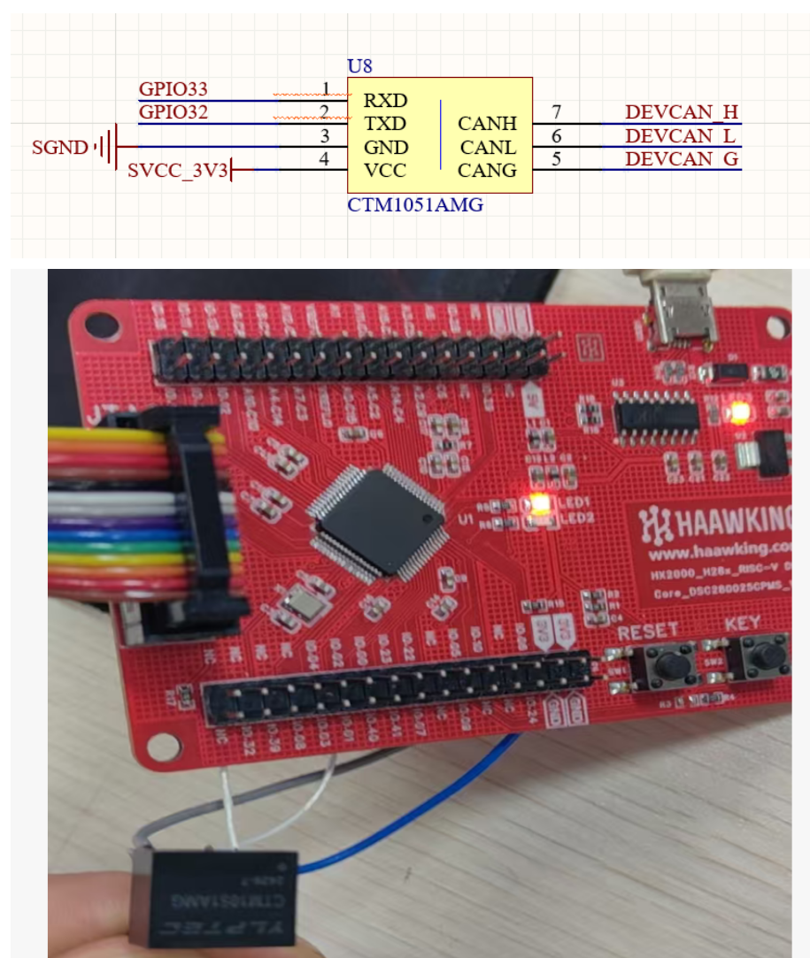

首先通过选型手册看到,当前我们这个芯片只有1路CAN外设,
通过数据手册上能看到,GPIO32->CANA-TX GPIO33->CANA-RX
实际上CANA-TX 和CANA-RX 也有其他的引脚,但是我为什么特意就选择了这两个引脚?主要原因还是我偷了一个懒(原因是:官方的代码库里面也是用的这个两个引脚)。
至于硬件连接嘛,由于我们测试的电路板时没有CAN收发器电路,所以我利用手上的隔离CAN模块CTM1051。按照如下连接

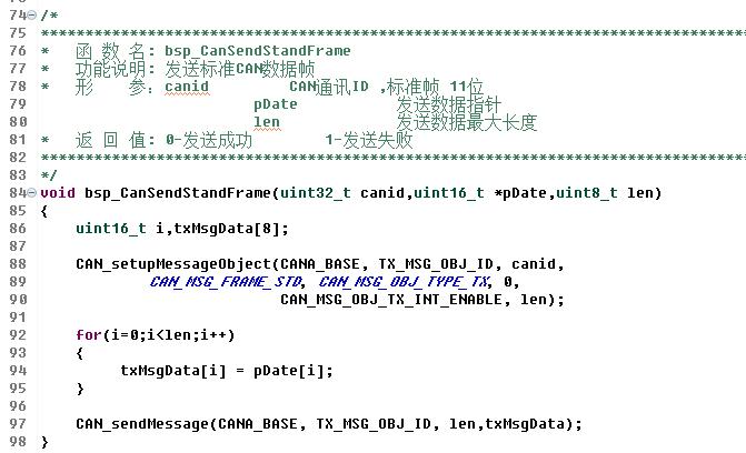

对于发送邮箱来说,我是固定将1号邮箱作为自己的发送邮箱。每次发送,我都会对1号邮箱进行配置。设置帧类型、发送帧报文ID、以及数据区长度和内容。

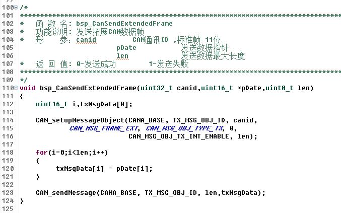

其次:是数据帧的发送。发送我编写了两个函数,一个时发送标准帧,一个发送拓展帧。

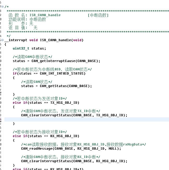

数据帧接收,采用中断的方式,通过初始化的两个接收邮箱来接收数据。
在中断函数中,做了一些判断。可以分为三类。总线故障状态判断,发送中断,接收中断。

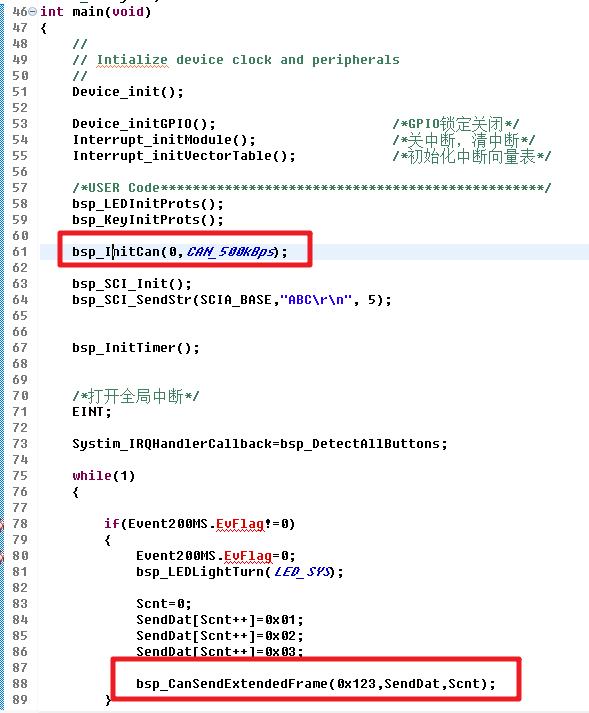

主函数程序调用:
主函数实现,间隔200Ms,主动发送一个CAN报文

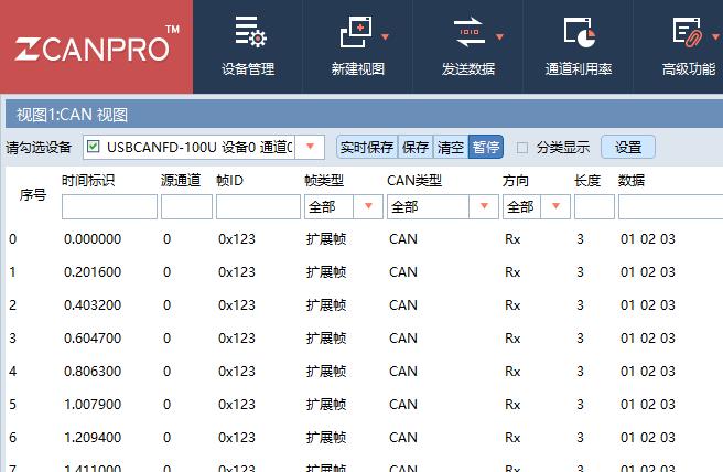

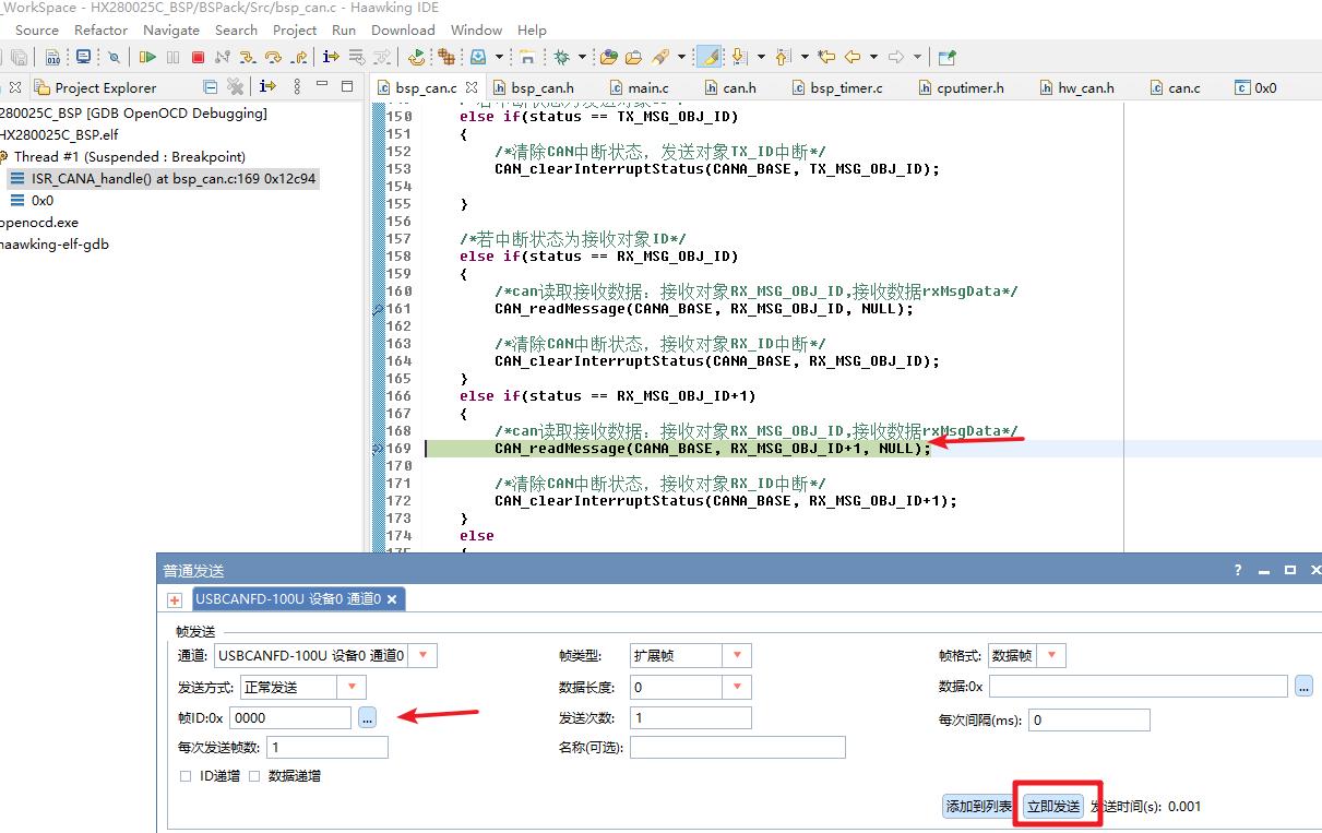

我使用周立功的CAN盒进行数据数据收发通讯:
可以看到发报文的发送时正常的,间隔时间也是200Ms
接线来打入断点,通过上位机发送CAN报文,让设备进行接收
当前发送帧ID=0x0000的报文,任意长度,能都进入对应的中断。
所以发送和接收都是正常的。
