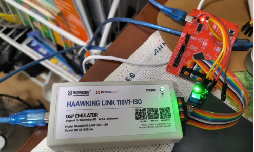

Core_DSC280025C核心板使用了昊芯HXS320F28025CRISC-V DSP芯片,该芯片集成了吴芯自主研发的H28x内核。核心板包括:JTAC调试接口、供电电源接口、复位、指示灯,以及两侧的对外扩展PIN脚等,除JTAG等10外,所有外设10全部引出,用户可通过杜邦跳线进行功能验证正,便于进行不同应用开发。
还送了仿真器,这一点做得很到位,谢谢!!从网站上的原理图可以找到需要的引脚,这款芯片使用的例程后缀是EDD,也就是找到文件名为__HXS320F280025CEDD__的代码实例。
开始测试,过程简单,在网站上找到IDE安装文件Haawking-IDE_V2.3.10Pre安装程序,注意要安装到win10,据说win7下会出现很多问题,安装注意不要有中文目录,安装后,需要下载程序实例,可以直接在IDE主页面也可以到官网下载:HX2000_Examples: HX2000系列芯片示例程序,独立更新及发布,适用Haawking IDE版本信息请查阅示例程序的说明文档。 - Gitee.com 在官网找到Haawking_DSC28002x_数字信号控制器的参考手册和数据手册,简单阅读之后发现和28335有点相似,这里我测试一个ADC在转换工程,外接一个光传感器,使用3根引脚,VCC3.3 gnd和A0模拟输入引脚(上图中18引脚),实物接线如图(要注意不仅仿真器要接, 开发板也要供电 ):

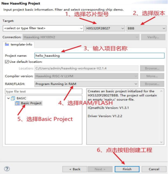

首先点击“File->New->Projects”,打开新建工程的窗口,选择“Haawking Project->Haawking Project”选项,点击“Next”进入下一个界面。 在新的界面中依次选择芯片型号、选择芯片对应版本、选择 RAM/FLASH、选择“Basic Project”作为模板、输入项目名称,点击 Finish 按钮即可。 右键单击工程名,选择 Build Project 编译整个工程。如果编译出现错误,请检查环境变量是否设置正确。 编译成功后,在“*******->Debug”目录下,会出现可执行文件 ******.elf。 在实际的使用中,除了芯片的驱动库和“BSP”之外,可能需要添加自己的源文件目录和头文件目录,除了可以将源文件和头文件放在“src”目录之外,还可以手动添加。 第一个工程是实现光照传感器转换的ADC数据转换,使用了事件管理器模块循环启动ADC转换,下面来分析代码: 在main函数中先完成系统初始化任务 大多数嵌入式初始化过程类似,都是先完成系统时钟、中断配置以及GPIO初始化,为完成采样需要使用ADC中断函数,可以使Interrupt_register(INT_ADCA1, &adcA1ISR);函数指定ADC中断入口函数名;打开配置EPWM初始化函initEPWM(); 代码如下:

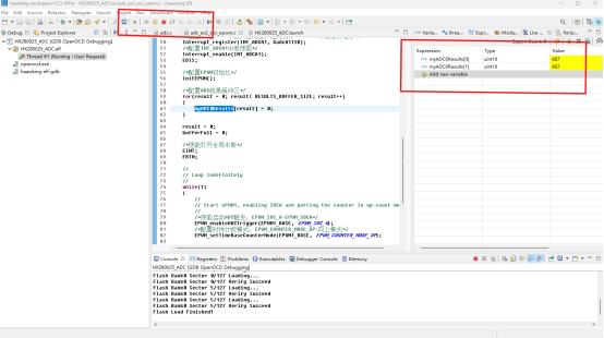

这段代码是设置epwm工作的程序,目的是为了周期性产生ADC转换信号; 接下来是启动ADC:
} 工程中GPIO设置和ADC配置函数省略,以下是调试结果: 总结:开发过程简易,(不像有些国产厂商拿出个半成品,什么开发环境都难以安装)代码类似ti的28335当然CPU底层架构我也没深入了解,仅从使用开发方面来说,容易上手,当然epwm还是要深入了解一下才能拿来开发电机驱动,是否兼容ti的电机代码,还要进一步学习。 |
