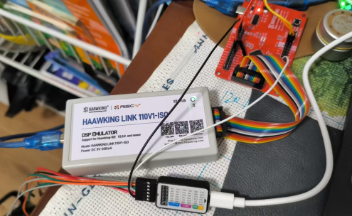

Core_DSC280025C核心板使用了昊芯HXS320F28025CRISC-V DSP芯片,该芯片集成了吴芯自主研发的H28x内核。核心板包括:JTAC调试接口、供电电源接口、复位、指示灯,以及两侧的对外扩展PIN脚等,除JTAG等10外,所有外设10全部引出,用户可通过杜邦跳线进行功能验证正,便于进行不同应用开发。
还送了仿真器,这一点做得很到位,谢谢!!从网站上的原理图可以找到需要的引脚,这款芯片使用的例程后缀是EDD,也就是找到文件名为__HXS320F280025CEDD__的代码实例。

在官网找到Haawking_DSC28002x_数字信号控制器的参考手册和数据手册,简单阅读之后发现和28335有点相似,这里我测试一个epwm输出PWM波形工程,外接逻辑分析仪,使用2根引脚, gnd和EPWM1A输出引脚(上图中19引脚GPIO0),实物接线如图(要注意不仅仿真器要接,开发板也要供电):

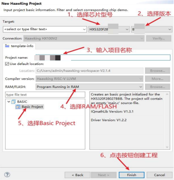

首先点击“File->New->Projects”,打开新建工程的窗口,选择“Haawking Project->Haawking Project”选项,点击“Next”进入下一个界面。
在新的界面中依次选择芯片型号、选择芯片对应版本、选择 RAM/FLASH、选择“Basic Project”作为模板、输入项目名称,点击 Finish 按钮即可。
右键单击工程名,选择 Build Project 编译整个工程。如果编译出现错误,请检查环境变量是否设置正确。
编译成功后,在“*******->Debug”目录下,会出现可执行文件 ******.elf。

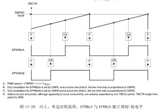

事件管理器产生PWM基本工作原理是计数器不断计数,计数值不断和比较寄存器做比较,匹配时发生电平跳变,如下图:
那么要产生PWM波(比如控制直流电机)需要设置如下内容:定时器基本工作模式(时基子模块 Time-Base),比较寄存器(计数器比较子模块Counter Compare),当发生匹配时引脚跳变的方式(动作限定子模块Action Qualifier);

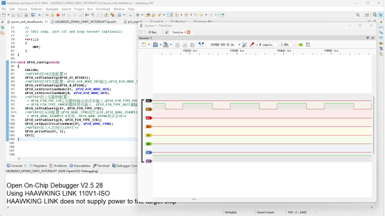

这段代码是设置epwm工作的程序,目的是启动定时器不断与比较寄存器做比较周期性产生PWM信号;为完成动态修改占空比需要使用epwm中断函数,可以使用Interrupt_register(INT_EPWM1, &epwm1ISR);函数指定INT_EPWM1中断入口函数名epwm1ISR最后是中断处理函数:
__interrupt void epwm1ISR(void){
/清除EPWM事件中断/
EPWM_clearEventTriggerInterruptFlag(EPWM1_BASE);
/清除中断应答PIEACK/
Interrupt_clearACKGroup(INTERRUPT_ACK_GROUP3);}
如果需要动态修改占空比,就在这个函数中调用
EPWM_setCounterCompareValue(EPWM1_BASE, EPWM_COUNTER_COMPARE_A, 1000);
以下是调试结果:
总结:开发过程简易,(不像有些国产厂商拿出个半成品,什么开发环境都难以安装)代码类似ti的28335当然CPU底层架构RISC-V我也没深入了解,仅从使用开发方面来说,容易上手,当然epwm的死区设置等还是要深入了解一下才能拿来开发三相电机驱动,是否兼容ti的电机代码,还要进一步学习。
