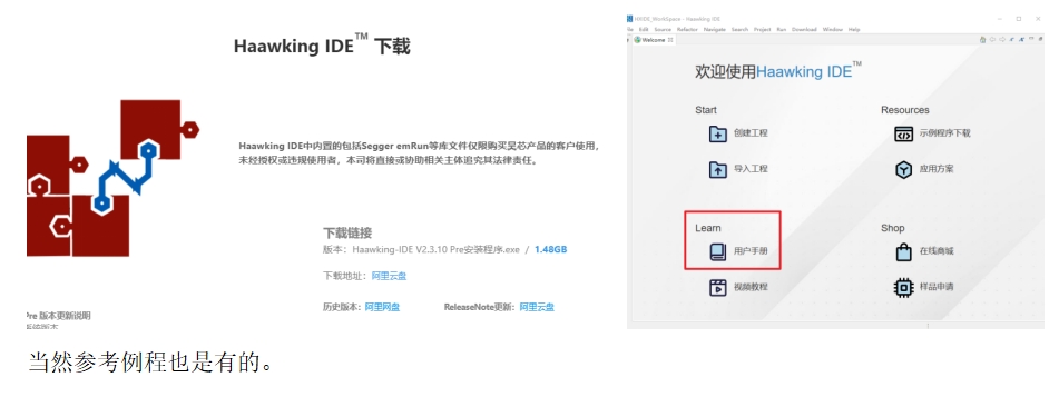

开发软件也有自己专门的IDE软件。
不过,安装这个软件的时候,建议还是把杀毒软件,安全卫士之类的软件退出来,不然会报警,手速慢了,不一定能点击到允许。所以,我这边就装了2次。
软件安装完成之后,建议还是看看用户手册,这个是中文的,对我们还是比较友好。当然B站的视频也是去看看,反正我看了一遍,觉得比较笼统,还是看手册比较细致。

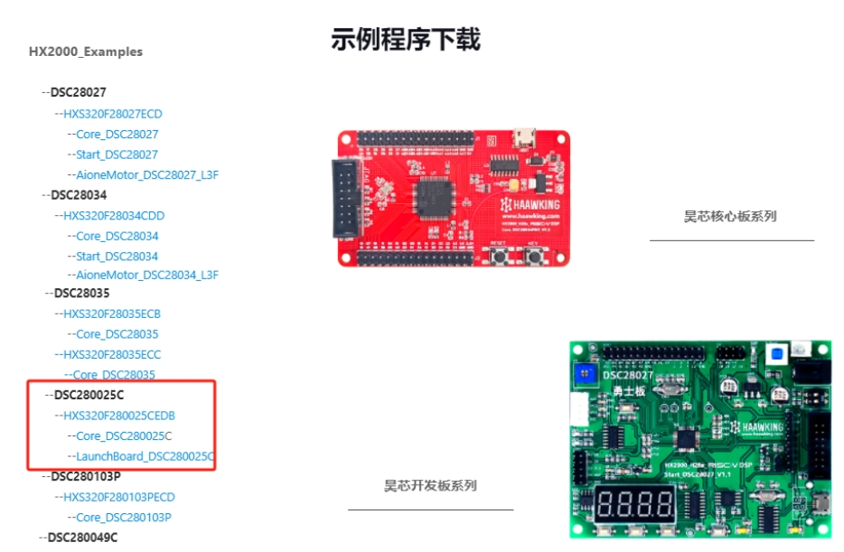

当然参考例程也是有的。

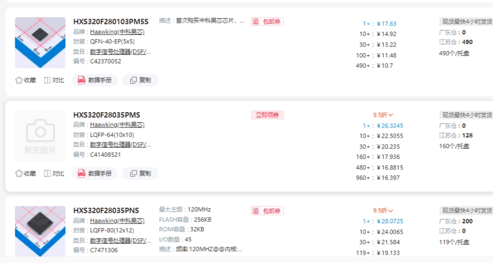

另外,也可以在立创商城上能看到中科昊芯的DSP芯片某些型号也有上架的,价格也并不算高。

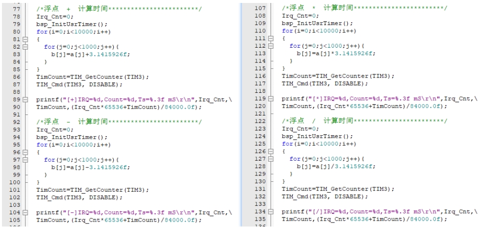

首先STM32F407单片机的主频时168MHZ,我编写程序分别进行1千万次浮点运算,分别是加减乘除,使用单片机的定时器,记录运行时间(注意,本次使用MDK软件,程序优化等级为Leven 0)。
计时方式:每次计数之前,都会对定时器的数据进行清零。我选用的TIM3(外设主频84MHZ),定时器计数范围从0-65535,同时记录定时器中断溢出次数。最后通过串口将记录的数据打印出来。
所以:定时器时间= ( 中断溢出次数*65536 + 定时器计数值) / 84MHZ
其中:Irq_Cnt 表示定时器中断溢出次数;TimCount 表示当前定时器的计数
在不启动单片机的硬件FPU,数据记录
[+]IRQ=5351,Count=62805,Ts=4175.547 mS
[-]IRQ=4893,Count=32253,Ts=3817.856 mS
[*]IRQ=4740,Count=44253,Ts=3698.630 mS
[/]IRQ=6803,Count=49675,Ts=5308.227 mS

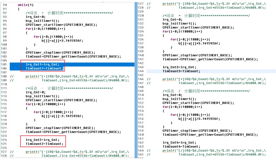

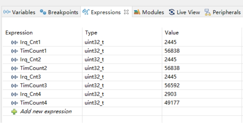

DSP的方案使用的中科昊芯,主频160MHZ,我准备用相同的方式,分别1千万次相同的 浮点 加、减、乘、除,并用定时器记录中断次数和时间。
本来我也想通过串口,把计算耗时额时间数据打印出来,但是奈何能力有限,对IDE的不熟练,对DSP的也不熟练,虽然昊芯DSP的串口SCI外设我调试成功,但是DSP的printf函数映射起来好像和MCU不太一样。所以暂时先放弃,通过仿真获取时间。

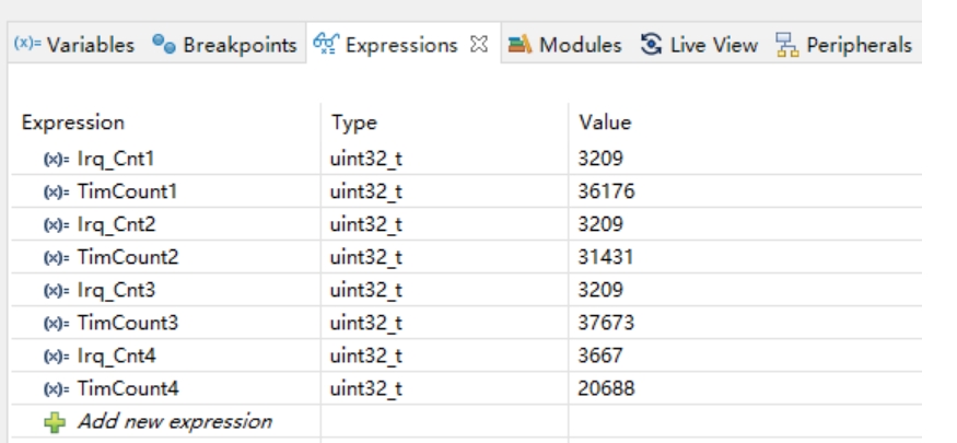

程序在RAM中运行,耗时时间:
程序在FLASH中运行,耗时时间:
上述代码计时,我采用的CPUTIMER1定时器,时钟频率为系统时钟,定时器溢出时间我设置为0xFFFF,所以代码运行时间为
运行时间= ( 中断溢出次数*65536 + 定时器计数值) / 160MHZ
(2445*65536+56838)/160MHZ=1001.8mS
