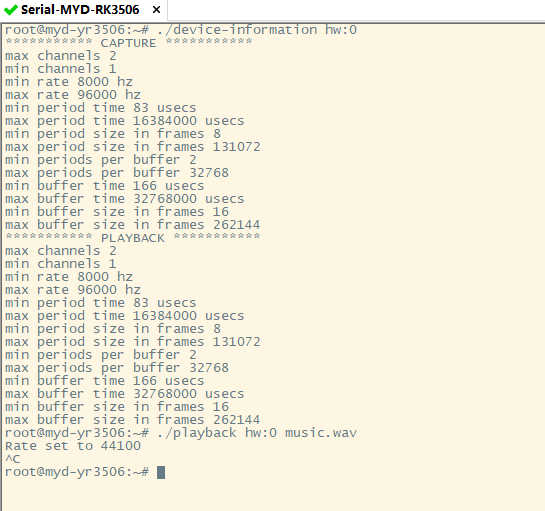

导入buildroot构建的工具链的environment-setup配置,并执行Make指令,得到可执行文件,将可执行文件传输到开发板运行,可以得到以下的输出。

执行Make得到可执行文件,传输到开发板执行,播放音乐文件的效果如视频所示。
