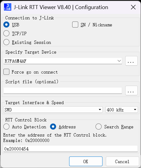

【RTT_view的配置】
打开RTT-View后,配置如下:

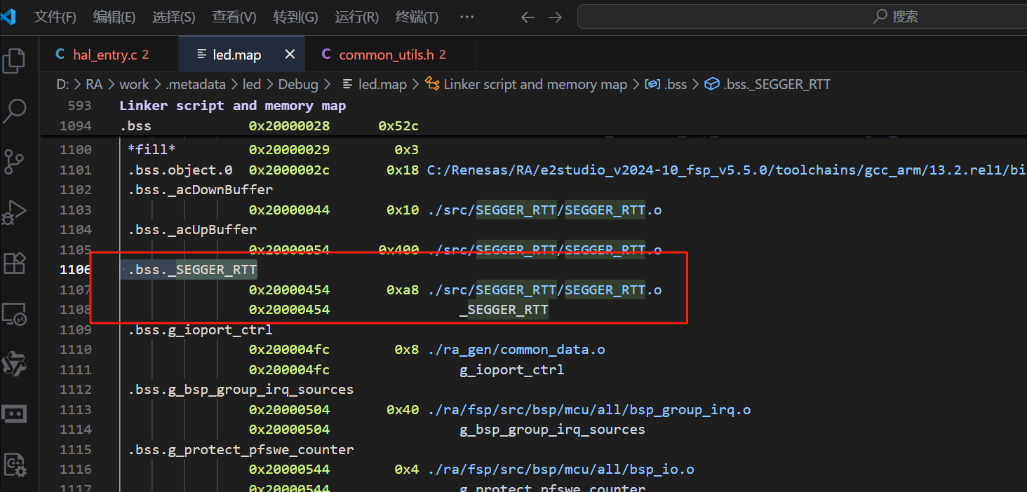

其中Address的地址获取优为重要,需要打开map后找到 .bss._SEGGER_RTT所在的地址,我这个工程如下图所示:

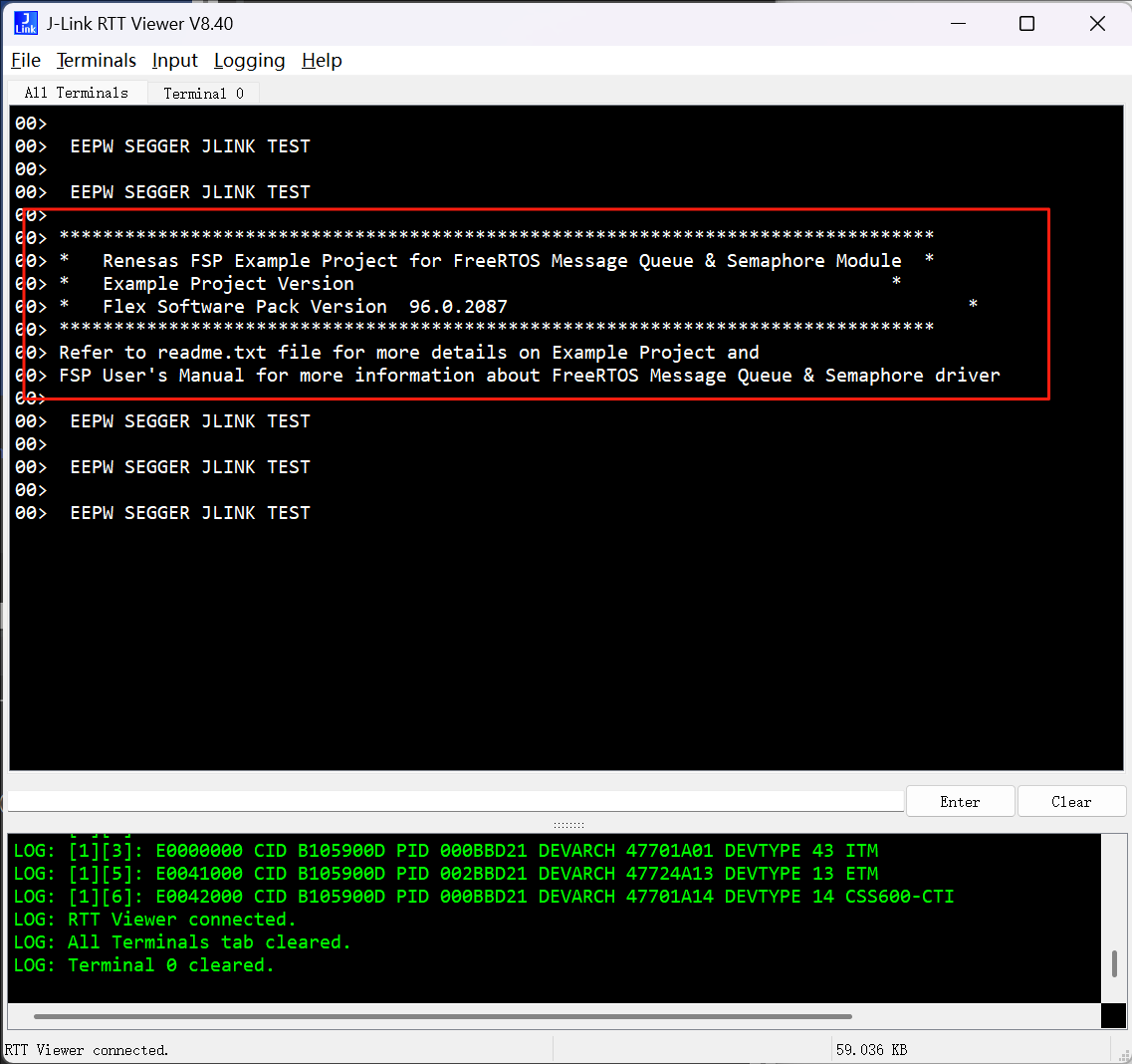

连接上后,就可以看到打印的信息了:
