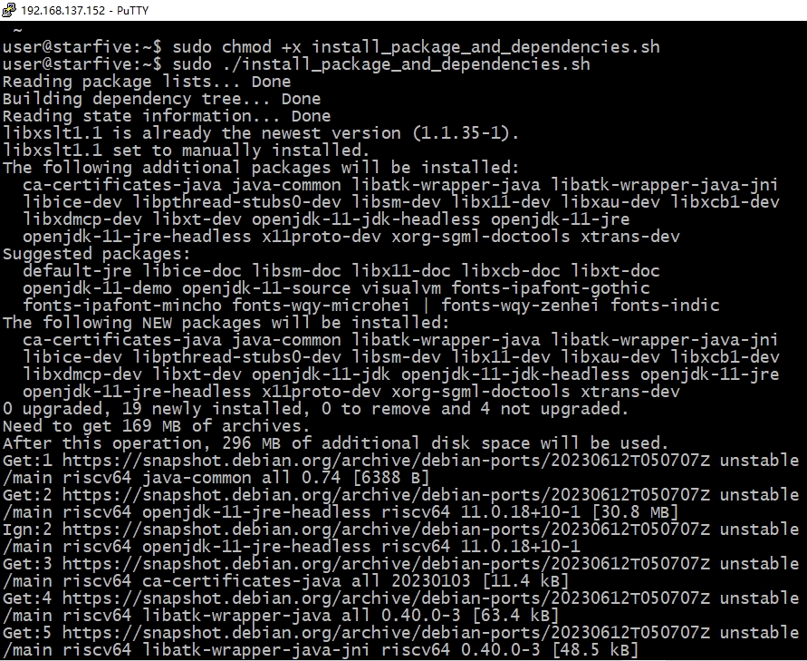

使用PuTTY的ssh接口连接后开发板后,需要执行以下指令,以完成 StarFive Packages及其依赖的必要组件安装,下载安装时长比较久。
https:
chmod +x install_package_and_dependencies.sh
sudo ./install_package_and_dependencies.sh

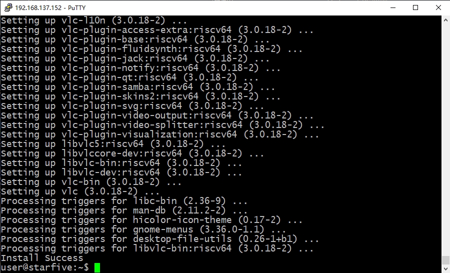

前段时间烧录的系统是使用闪迪16GB的TF卡,在执行完脚本后,报安装vlc的libixml10与libupnp13组件下载安装失败,这可能跟网络状态、TF读写速度相关。
于是乎,笔者换了一张32GB的TF,重新烧写了202409版系统镜像,重新安装了vim、python3-pip、VisionFive.gpio包等。基于前期执行脚本的情况,在Linux中在线下载安装必备的组件包比较费时费劲,因此根据“install_package_and_dependencies.sh”脚本中的内容,将要下载的数据包,通过windows下的浏览器去下载,这样就高效多了。下载好的文件列表信息如下:
将windows中下载好的组件包文件,通过FileZilla的ssh接口,传输给VisionFive 2,保存到user目录下。然后在脚本中再对内容进行修改,以免执行指令时,按照脚本再去指定网址下下载。由于TF空间够大,为避免后续麻烦,因此将删除数据包的指令屏蔽掉。

echo "Install Success"
这样处理后,再执行脚本就高效了,在线安装必备的依赖库文件后,直接本地解压并安装组件包。

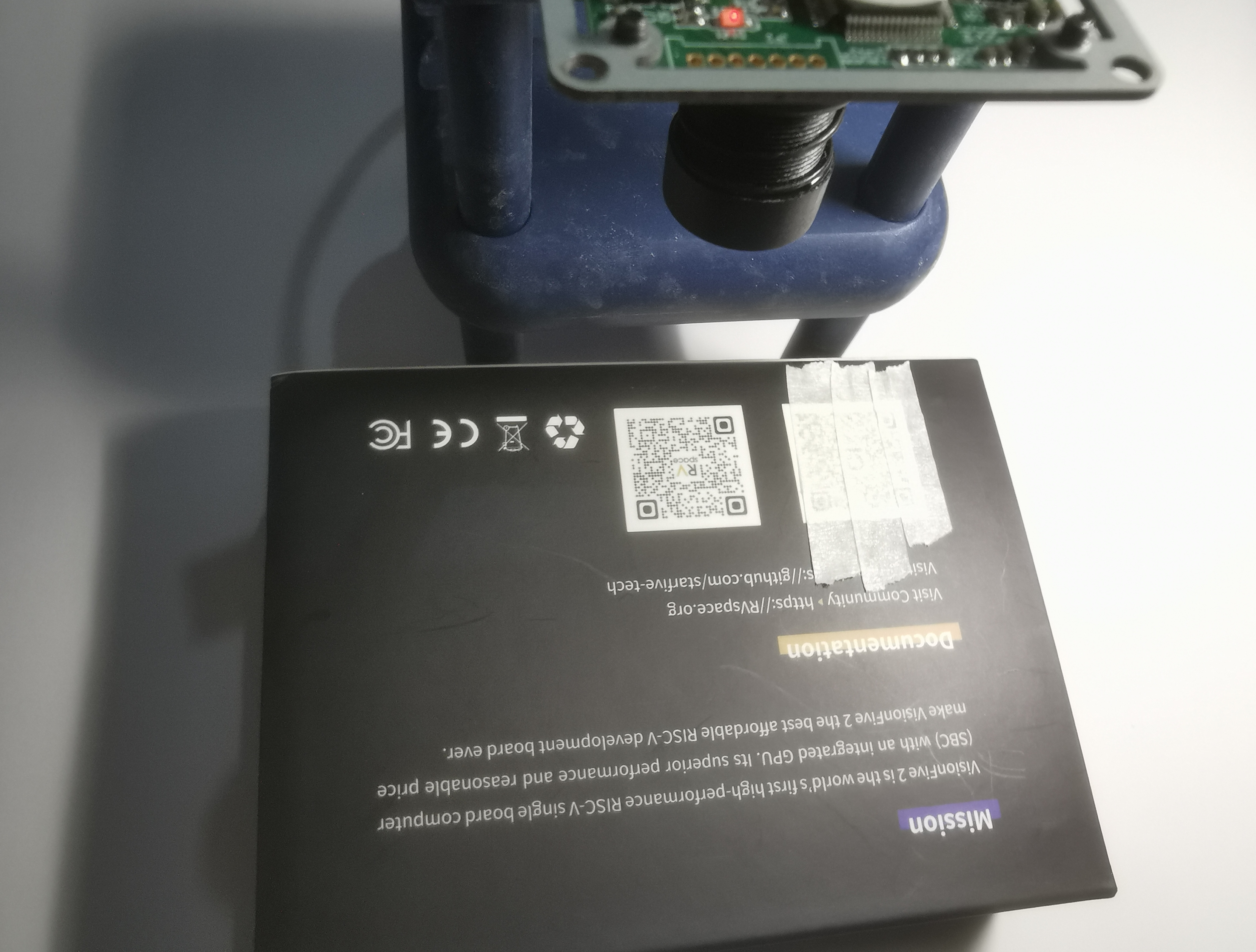

三、USB摄像头

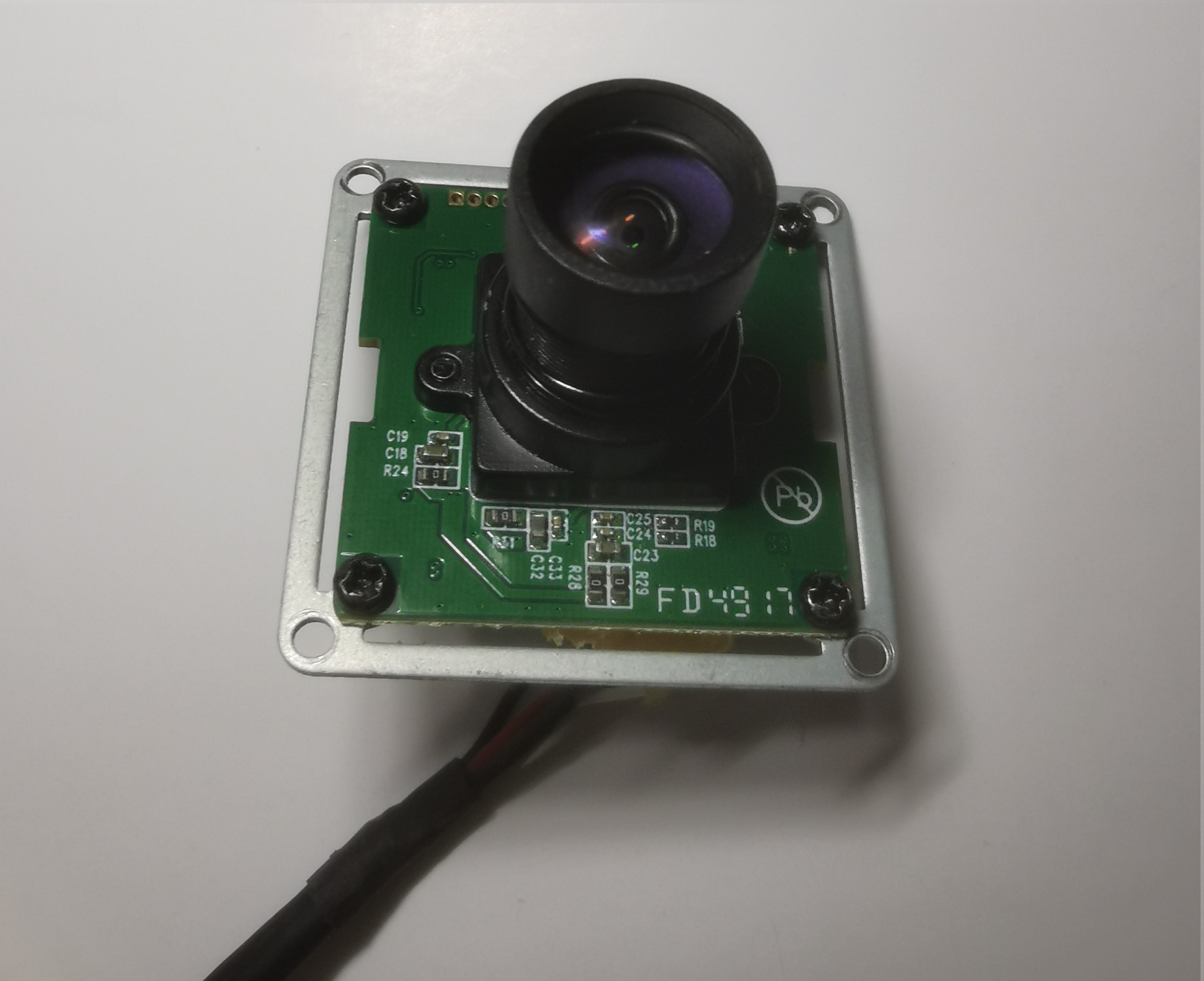

本次实验采用的是一个分辨率为2592*1944的uvc免驱工业摄像机。无自动聚焦功能,由于之前贴了滤光片,因此手动对焦,以及周围环境给光显得尤为重要。摄像头配无畸变镜头,实物如下:
摄像头需要在windows下使用“AMCap”工具,手机支架固定好位置,调好焦距,使采集的图片清晰明朗。

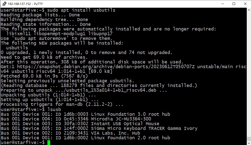

四、安装USB软件包
由于此次使用的USB摄像头,并没用到IMX219 CSI摄像头,因此需要安装关于USB的软件包。
sudo apt-get install usbutils
在user目录下执行上述指令,然后通过lsusb指令,可查询到接入USB接口的摄像头。

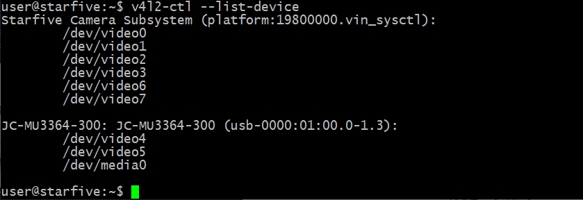

使用“v4l2-ctl --list-device”可查询当前挂载video设备

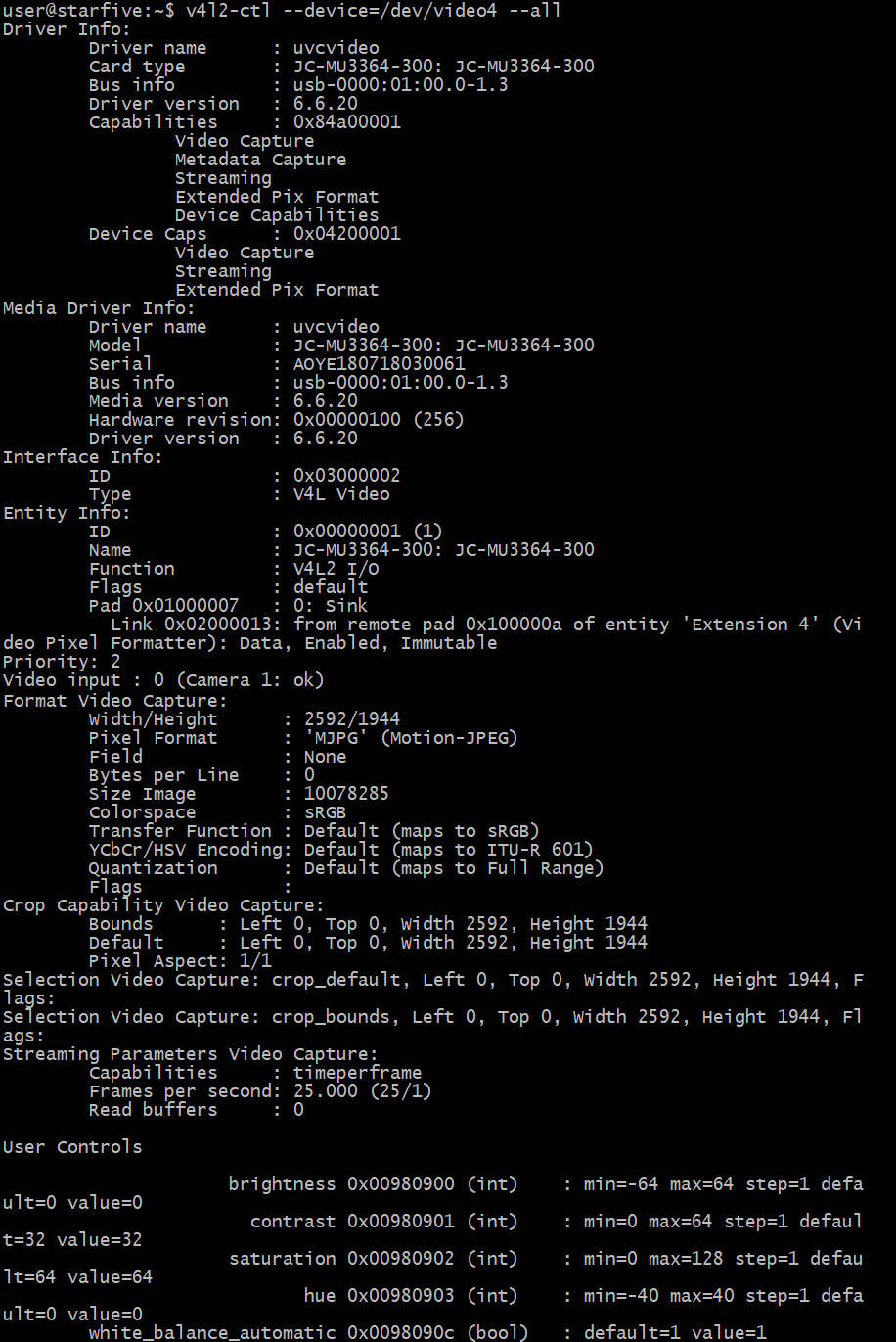

使用“v4l2-ctl --device=/dev/video4 --all”可查看挂载在video4的USB摄像头配置信息

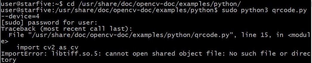

五、执行实验代码

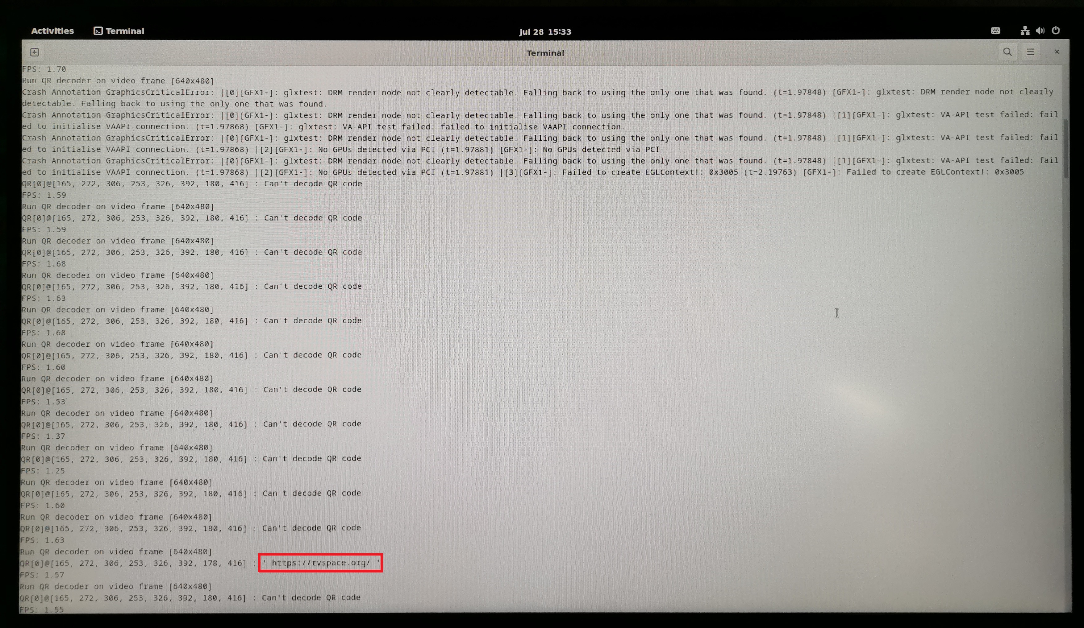

cd /usr/share/doc/opencv-doc/examples/python/
python3 qrcode.py --device=4
通过执行上述两步指令后,可启动二维码检测程序。然而执行后提示如下:
针对上述问题,需要安装好opencv的python依赖软件包
sudo apt-get install libopencv-dev python3-opencv

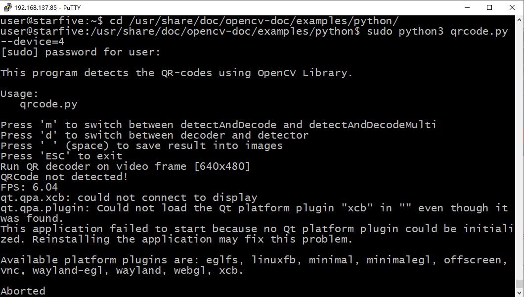

成功安装完成后,在ssh终端再次执行“python3 qrcode.py --device=4”指令,提示如下:
出现上述情况,需通过HDMI的桌面方式登录后,在系统终端中,进入到“/usr/share/doc/opencv-doc/examples/python/”路径下,再执行“qrcode.py”脚本程序。

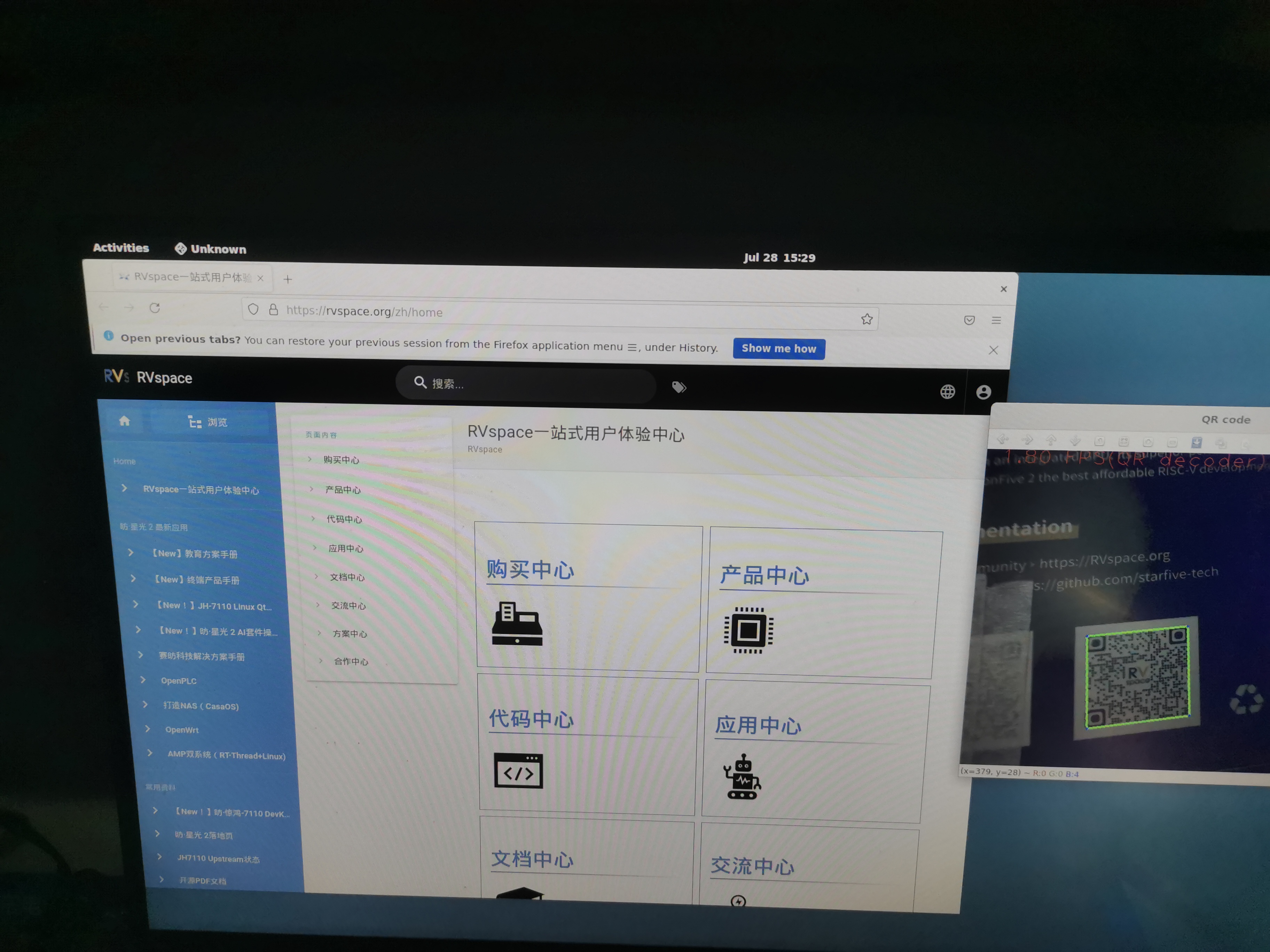

摄像头聚焦良好,可以顺利检测到二维码并解析成功。
终端打印如下:

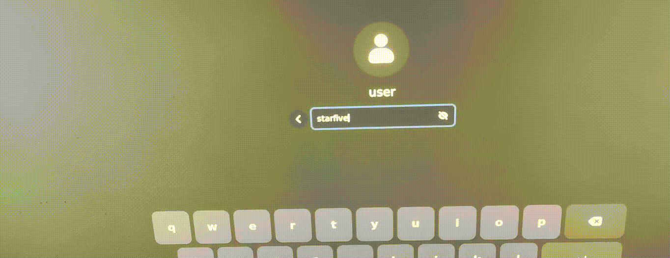

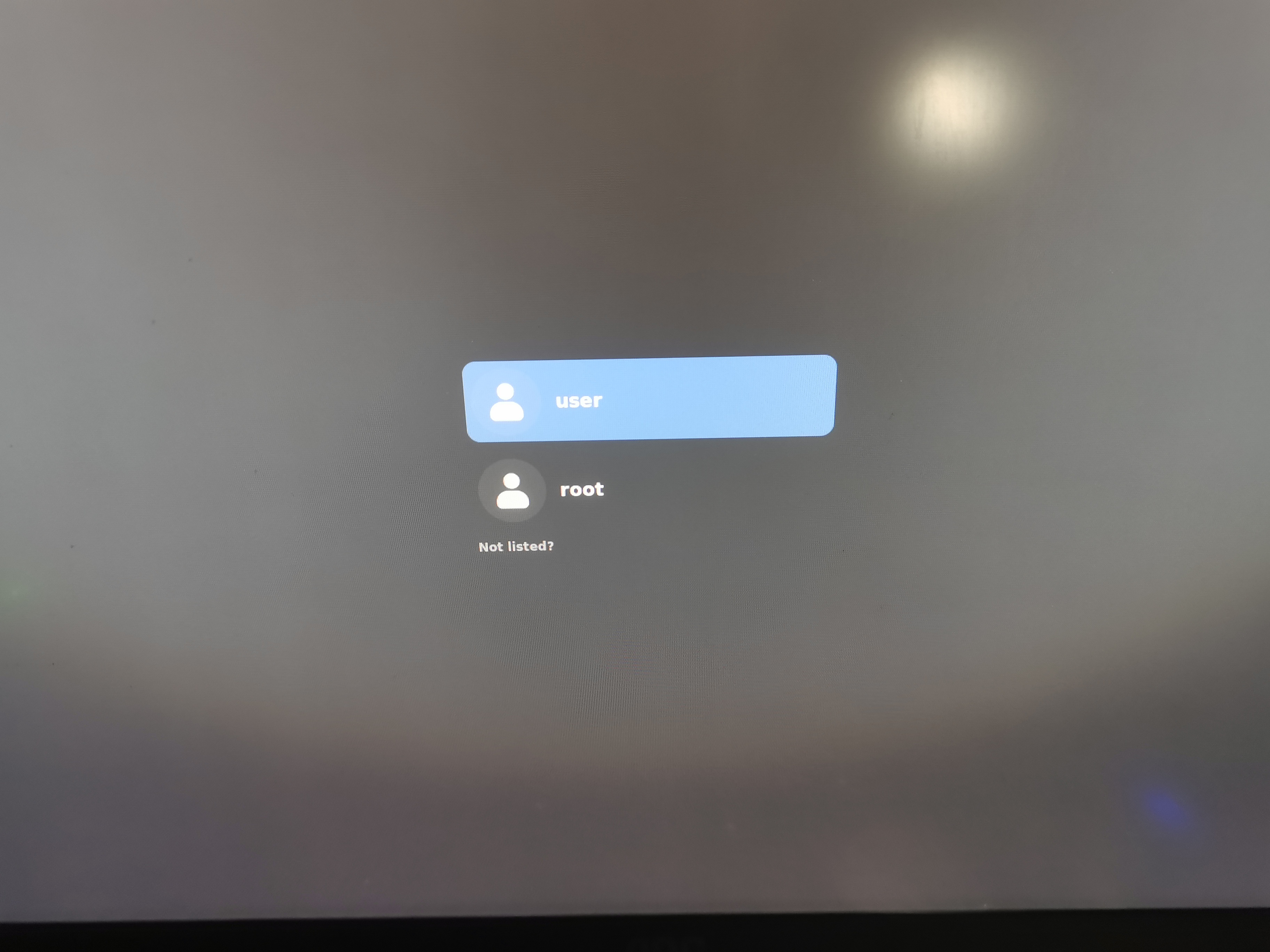

正如上述,可以成功检测二维码并解析成功,但是次日,想录制视频发帖时,结果发现桌面方式无法登录了,不管是user身份还是root身份,密码也没改,怎么回事?使用Uart或者ssh方式,都可以正常连接登录。彻底懵了,因为搭建这个环境联网比较费时。
“Not listed?”也不知道是啥原因,联系赛昉FAE远程协助,也没查出bug所在,想通过拷贝TF镜像来分析问题,但是插入TF卡弹出三个盘,且三个盘都强制要求格式化才能访问,这样的话也没法通过Ubuntu虚拟机来挂载TF,使用dd命令将镜像压缩出来了。无奈只能重刷系统,重新构建环境了。

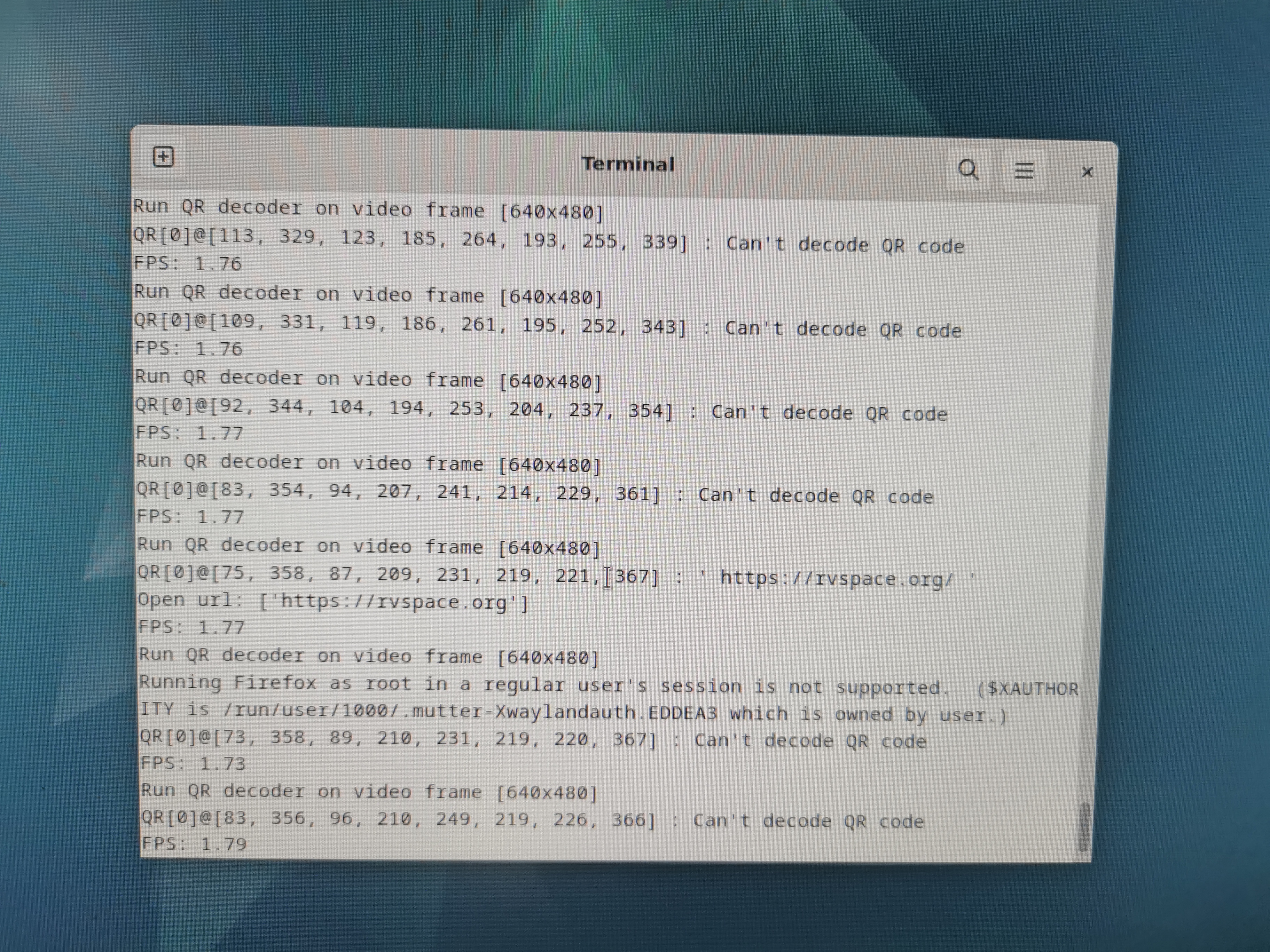

经过再次联网下载必备软件包后,运行指令后,桌面终端提示:
这说明摄像头检测到二维码并解析出结果了,但是由于不是以user身份运行指令,所以无法打开firefox浏览器,“python3 qrcode.py --device=4”命令需要以user身份运行,不用加sudo执行,这样就能顺利启动firefox,视频见底部。
后面正常关机后,再次通过HDMI桌面的方式登录系统,可以正常登录,没有复现到之前的情况。
