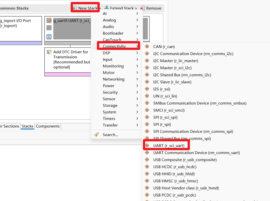

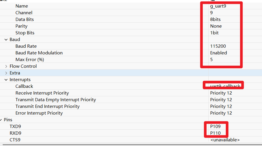

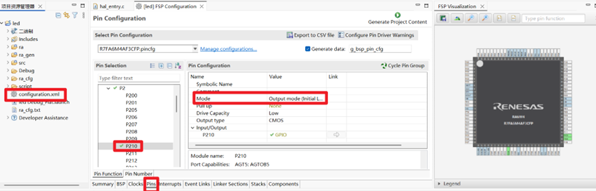

安装好e2studio以及FSP插件后,可以直接选择新建RA工程,按照原理图和例程指导,进行IDE的熟悉和线路板接口配置的熟悉。
IDE设置如下:(我只设置一个PIN)

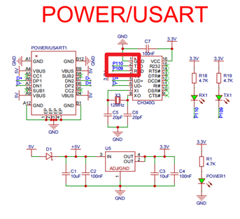

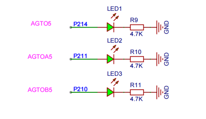

编写串口代码和LED代码。本以为按照教程没什么问题,哪知编译后出现了好几个错误。

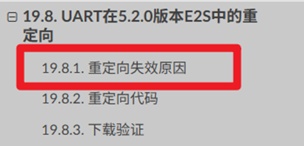

网上有这么一部分资料:
在嵌入式系统的开发中,尤其是在使用GNU编译器集合(GCC)时,–specs 参数用于指定链接时使用的系统规格(specs)文件。这些规格文件控制了编译器和链接器的行为,尤其是关于系统库和启动代码的链接。–specs=rdimon.specs 和 --specs=nosys.specs 是两种常见的规格文件,它们用于不同的场景。
我修改了,确实编译OK,但是跟之前想像的不一样。后来在野火网站上找到了解决问题的点。
按照资料更改后。完美运行串口和GPIO。如下视频
