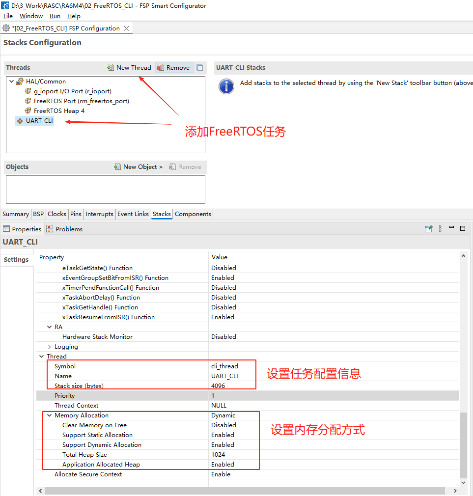

不同的地方是在RTOS Selection界面选择FreeRTOS。

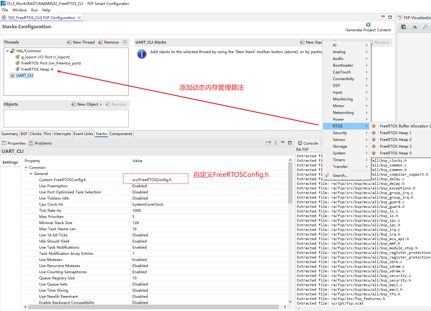

工程中添加一个FreeRTOS任务,并设置任务的相关属性,并设置内存分配方式为动态分配。
在配置中设置自定义的FreeRTOSConfig.h文件路径,可以在工程中使用自定义的FreeRTOSConfig.h文件来配置FreeRTOS功能。

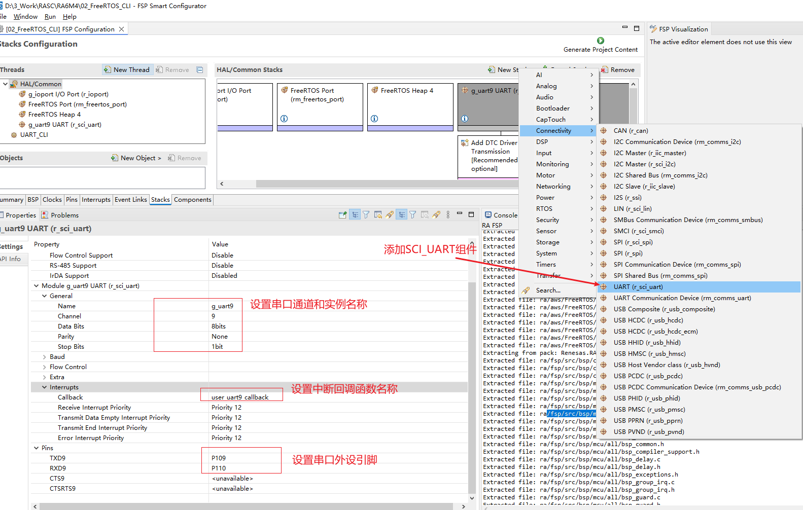

同时添加串口模块,并设置串口模块的参数。

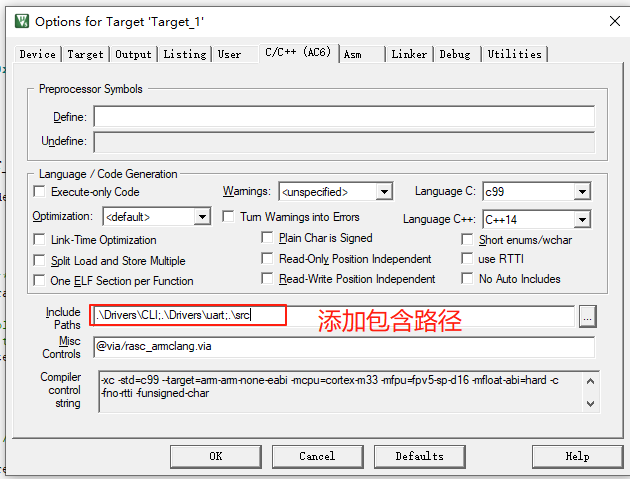

在FreeRTOS仓库的FreeRTOS-Plus/Source/FreeRTOS-Plus-CLI路径中有FreeRTOS_CLI的源代码。

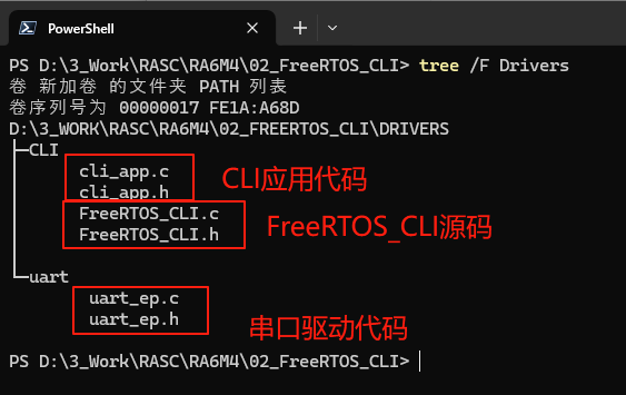

在工程目录中添加Drivers文件夹用于存放CLI和串口相关的代码,文件夹的结构如下图所示。

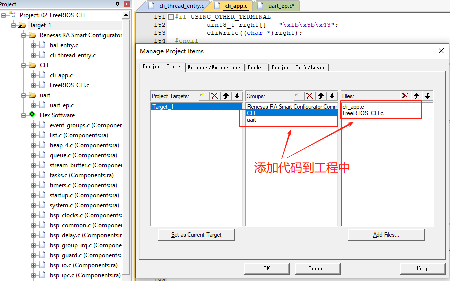

在Keil中添加文件到工程中
