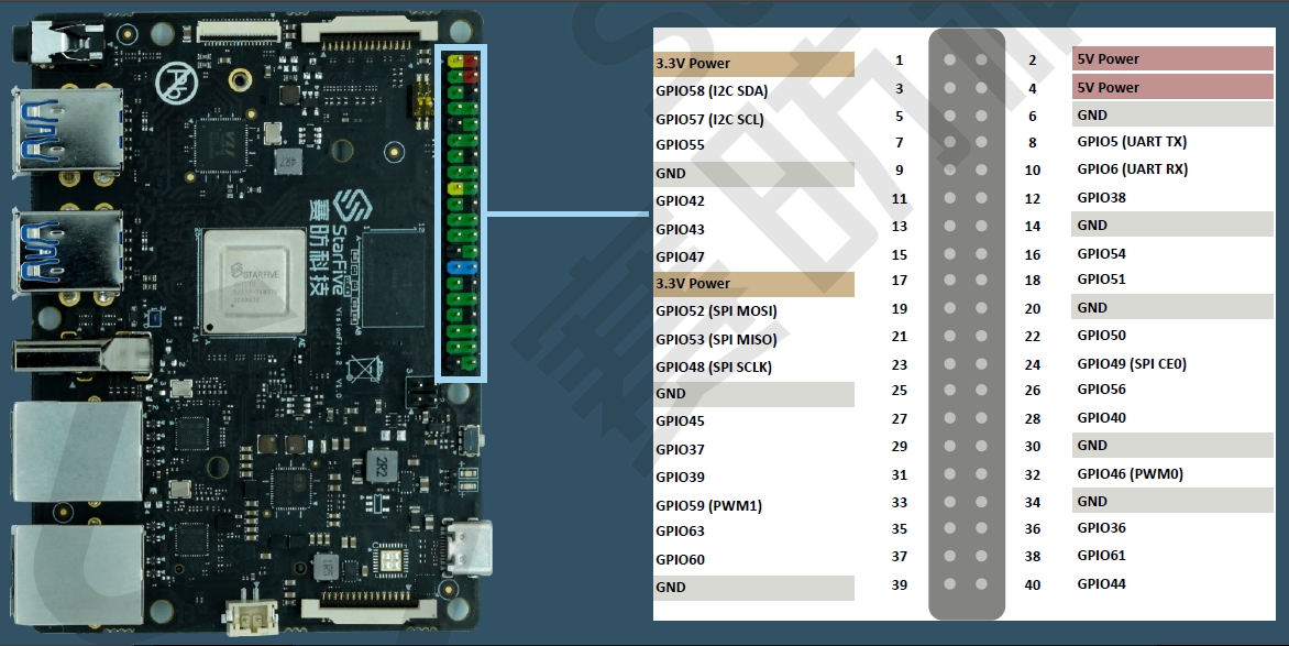

咱连接点阵屏与按键模块,是通过连接板上40-Pin Header。
MAX7219串行点阵显示模块与板上40-Pin Header连接关系:

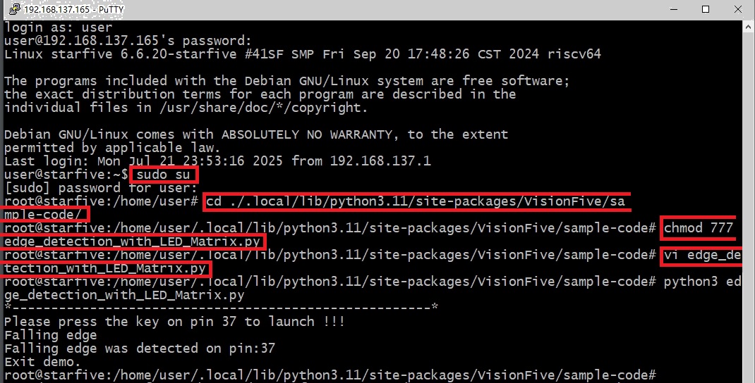

开发板上电后,串口输出显示待登录状态,说明网络已初始化完成,因此可使用PuTTY登录到开发板上。然后将普通用户变更为超级用户,然后进入到sample-code目录下,由于官方提供的参考脚本文件为只读属性,因此使用vim编辑是无效的,需要使用chmod命令将文件属性更新为可读可写。这样接下来可以使用vim编辑该脚本文件。命令执行步骤如下图所示:

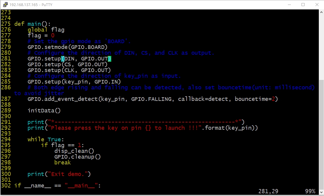

def main():
global flag
flag = 0
GPIO.setmode(GPIO.BOARD)
GPIO.setup(DIN, GPIO.OUT)
GPIO.setup(CS, GPIO.OUT)
GPIO.setup(CLK, GPIO.OUT)
GPIO.setup(key_pin, GPIO.IN)
GPIO.add_event_detect(key_pin, GPIO.FALLING, callback=detect, bouncetime=2)
initData()
print("*------------------------------------------------------*")
print("Please press the key on pin {} to launch !!!".format(key_pin))
while True:
if flag == 1:
disp_clean()
GPIO.cleanup()
break
print("Exit demo.")
if __name__ == "__main__":
sys.exit(main())

使用vim编写完,保存退出后,运行“python3 edge_detection_with_LED_Matrix.py”命令即可验证效果。

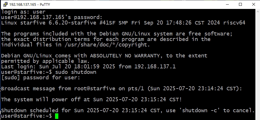

五、终端命令关机
昉·星光 2开机后,说实话CPU处的温度还是有点高的,用手指触碰感觉很烫手,后期会考虑添上一个16mm x 16mm的散热片。在终端中,root模式下运行shutdown指令,在没有连接串口调试工具前提下,可做到完全关断电源,体验不错。
