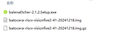

镜像下载地址:https://mirrors.o2switch.fr/batocera/visionfive2/stable/last/batocera-riscv-visionfive2-41-20241218.img.gz
烧录镜像,也和visonfive2开箱刷系统的方式一样,用balenaEtcher软件即可,下图是需要准备的文件:

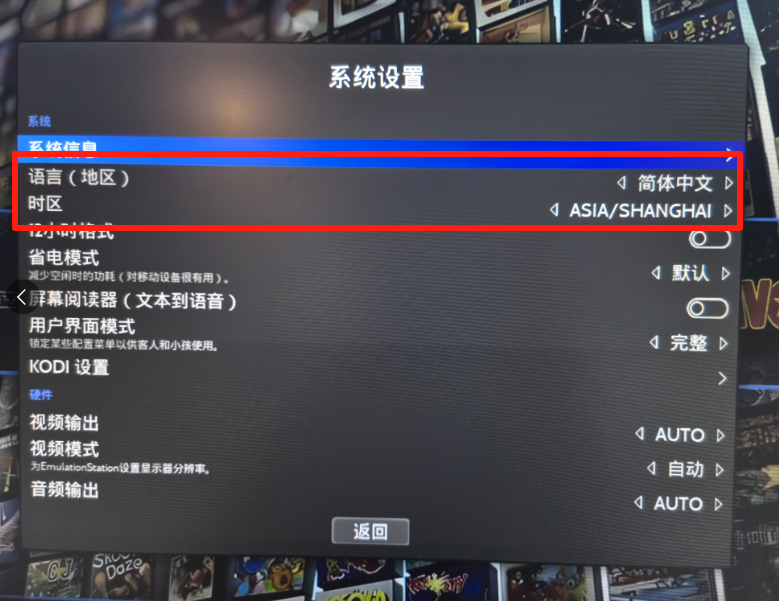

Batocera系统烧录完毕之后,可以在系统设置里设置一下语言和时区。游戏设置里设置手柄。由于visionfive2没有蓝牙模块,所以可以搞一个2.4G的USB无线手柄。

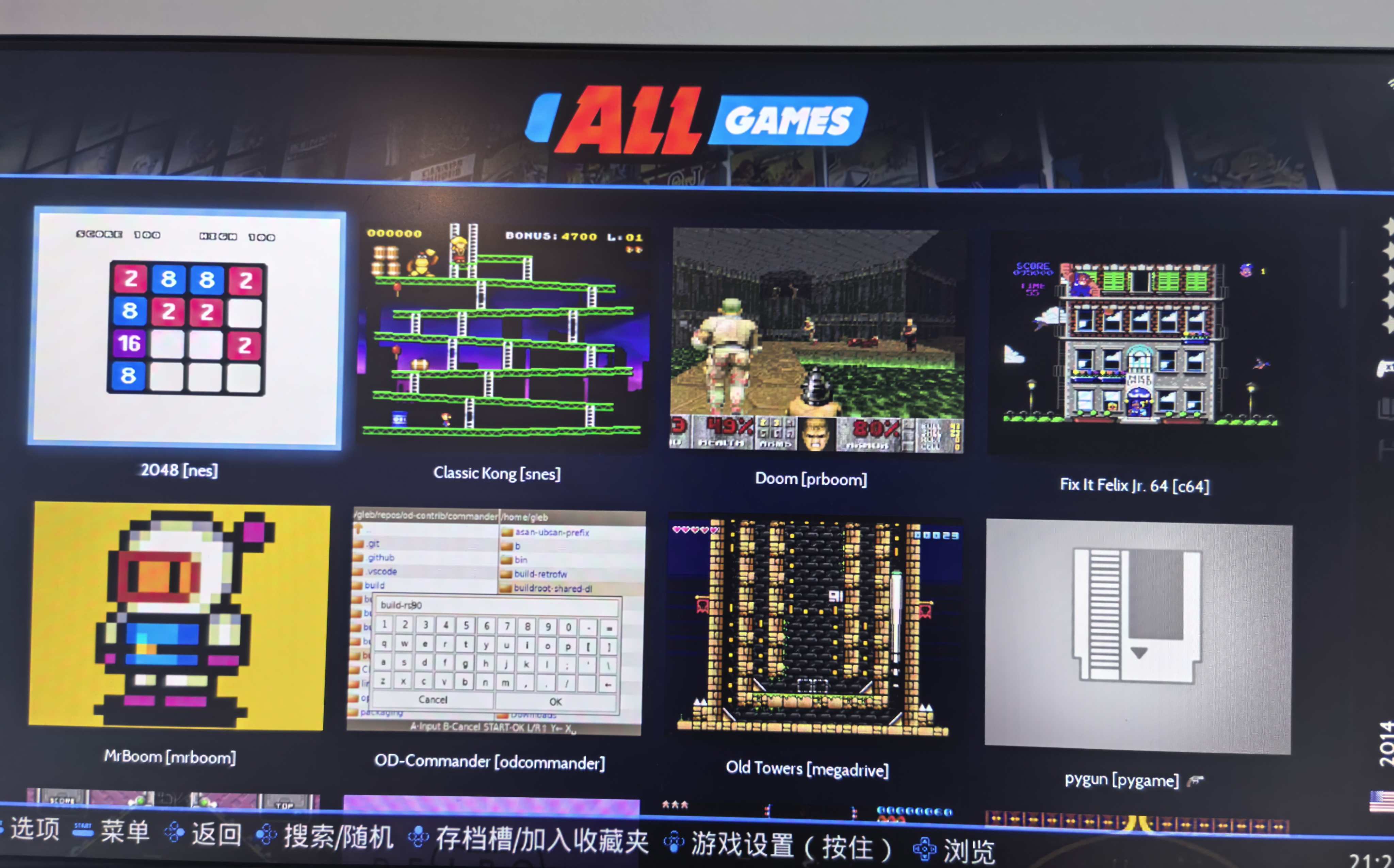

进入All games,发现已经内置了一些开源免费的小游戏,但这些游戏已经不具备可玩性了。如下图:
这些游戏确实没啥好玩的,所以读者肯定想能不能安装一些小时候游戏厅里常玩的经典游戏。答案肯定是可以的。我们下面继续了解游戏模拟器和游戏ROM。

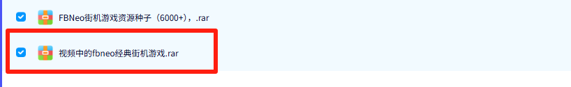

123,先上下载链接:
链接: https://pan.baidu.com/s/1bMnB2E_HCvTxEHmBx3o3mg
提取码: qtmq
先把上图红框里的下载下来,解压。

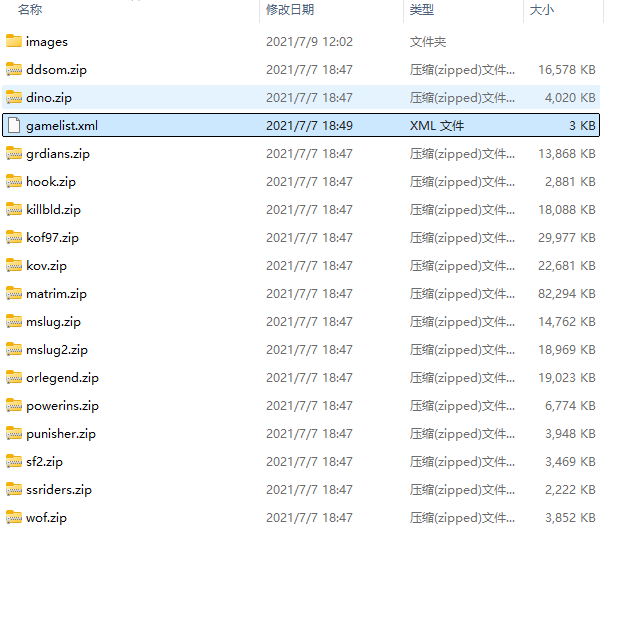

解压得到一个fbneo的文件夹。
这里面包含了一些经典的游戏ROM,gamelist.xml里是一个游戏汇总。 Batocera系统需要读取这个gamelist.xml来更新系统里的游戏资源。

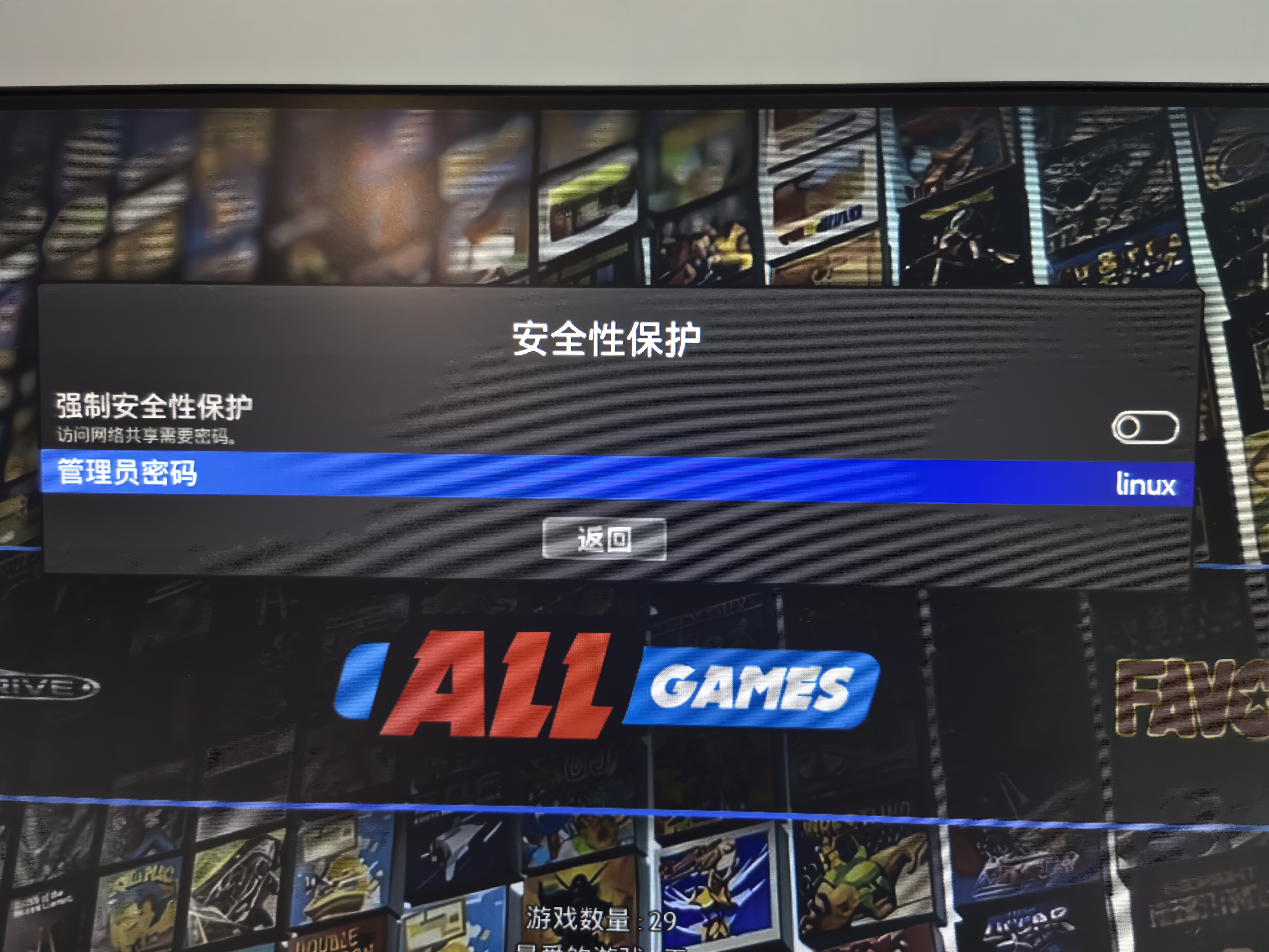

batocera系统的初始用户名是root, 密码是linux

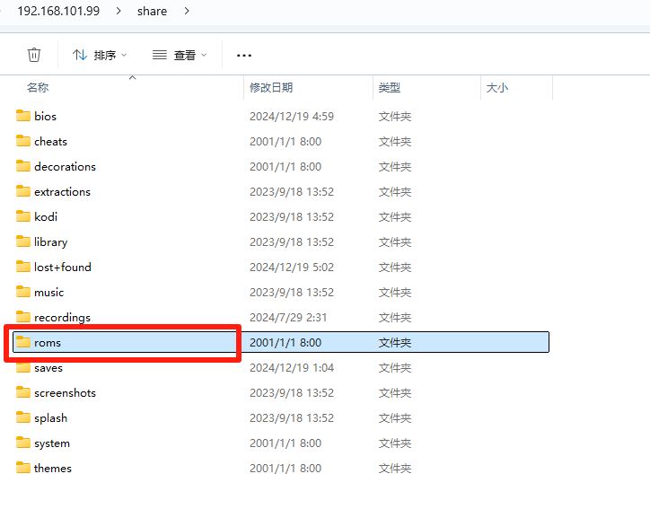

batacera系统已经给我们开启了ssh-server服务,和smb共享文件夹服务,所以我们可以轻松通过scp或者smb传输游戏rom。具体步骤如下

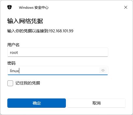

我这边设置的是192.168.101.99,所以可以通过在文件管理器中访问\192.168.101.99\share,来访问batocera的共享路径。
当然会提示输入用户名和密码,默认是root和linux.
进到系统里,看到有一个roms的文件夹,这里存储了不同模拟器的游戏rom,包括fbneo的。 只需要将刚才下载解压得到的fbneo的文件夹拖到这里即可。它会和roms内部自带的一个fbneo文件夹合并。 因为内部的fbneo是空的,所以不需要额外操作。 如果后期继续增加游戏rom的话,要记得合并一下gamelist.xml这个文件。

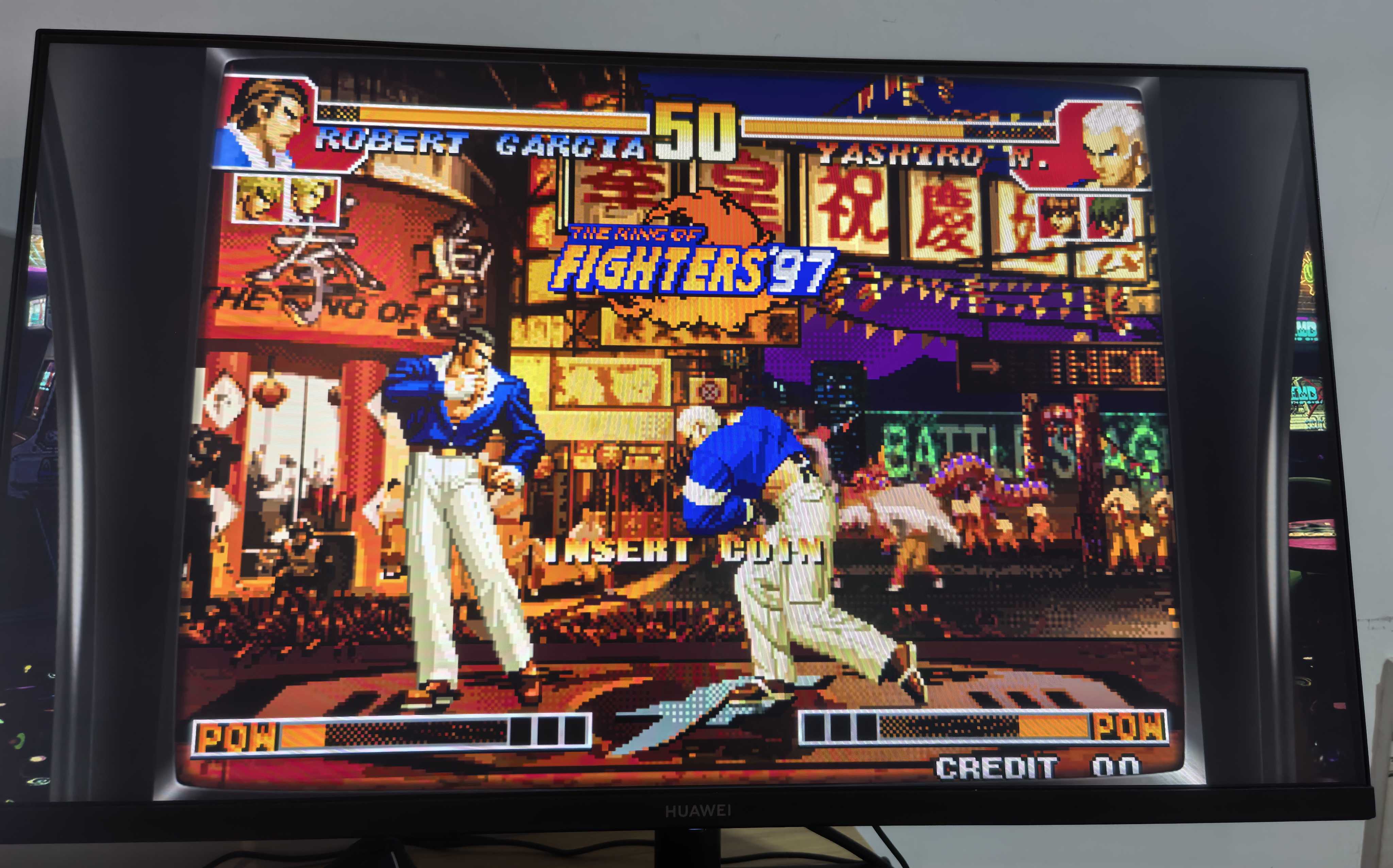

返回到batacera的UI界面,在游戏设置里点击一下更新游戏列表。
然后就可以看到拳皇97,恐龙快打,三国志,合金弹头,龙与地下城等等小时候想玩而不能畅玩的游戏。
