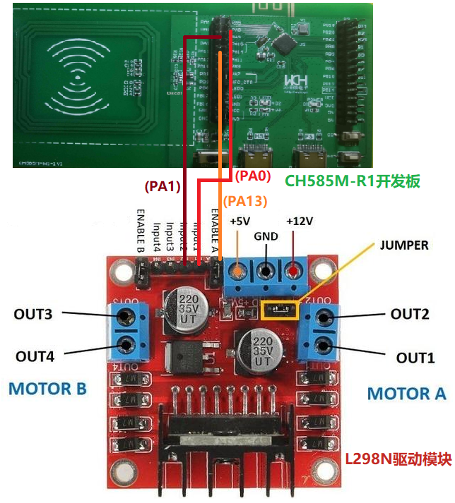

同样基于上期的“Peripheral”例程,在“simpleProfileChangeCB()”回调函数中实现控制板上PWM4,PWM5占空比输出变化。在“0xFFE1”服务特征值下进行PWM4的占空比更改逻辑处理,在“0xFFE3”服务特征值下进行PWM5的占空比更改逻辑处理。当然在主函数中先对PA12初始化为PWM4、PA13初始化为PWM5。实验中,我们将PA12与MOS出关开关驱动模块相连接,PA13与L298N电机驱动模块的通道A使能接口相连接。为保证风扇顺时针方向旋转,因此需将PA0连接至L298N电机驱动模块的IN1,PA1连接至L298N电机驱动模块的IN2,并初始化PA0为高,PA1为低,用以实现正转。

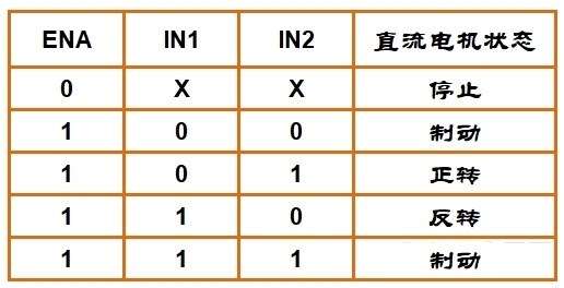

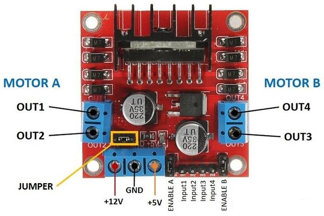

此次实验用到L298N电机驱动模块,该模块应用比较广泛,不仅可以驱动直流电机,而且支持驱动42步进电机,下面介绍一下该驱动模块。L298N电机驱动模块的实物图及管脚分布如下图所示:
由此可知,该模块支持驱动两路直流电机,当然也可以用来驱动42步进电机。L298N的供电可选择12V或5V,根据电机的供电需求来选择。由于此次DIY用来驱动一个直流电机,因此只需要着重关注通道A使能管脚,即ENA;以及逻辑IN1与IN2逻辑输入管脚。另外我们要对直流电机进行PWM调速控制,则需要设置IN1和IN2高低电平,确定电机的转动方向,然后对使能端输出PWM脉冲,即可实现调速。注意当使能信号为0时,电机处于自动停止状态;当使能信号为1,且IN1和IN2为00或11时,电机处于制动状态,阻止电机转动。各管脚的逻辑关系列表如下图:
实验中的硬件连接示意图如下:

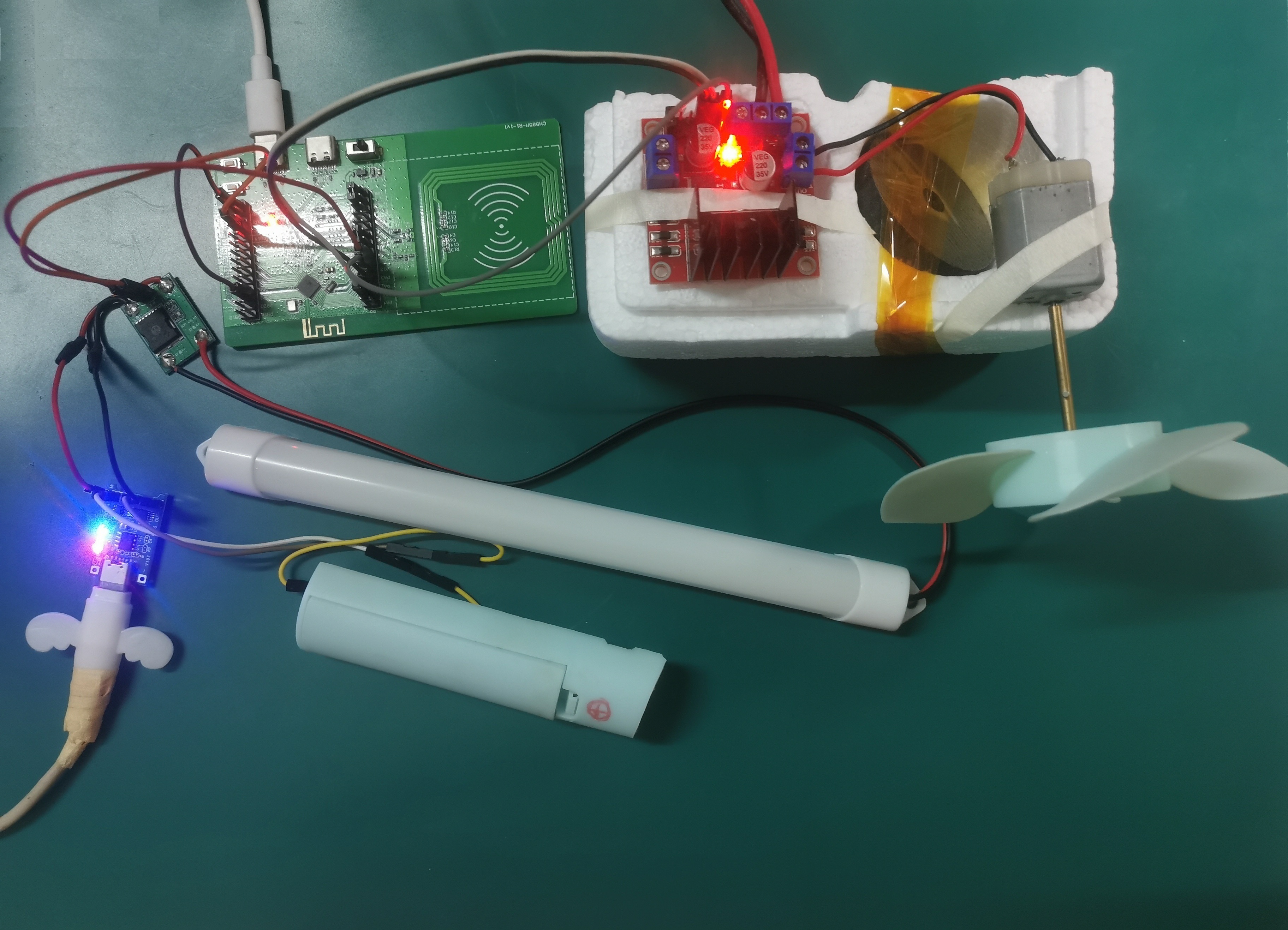

三、实物连接
各信号脚通过杜邦线相连接

五、实验演示
使用手机蓝牙调试助手App,方便快捷得控制小台灯亮度与风扇转速。通过0xFFE1服务特征下的发送接口,输入“0”至“50”任意字符,控制pwm4的占空比输出,即控制小台灯的亮度;通过0xFFE3服务特征下的发送接口,输入“0”~“50”任意字符,控制pwm5的占空比输出,即控制小风扇的转速。演示视频见底部视频。
