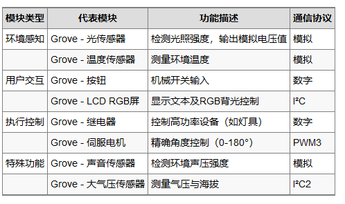

grove模块
Grove 拥有 300+ 种模块,覆盖传感器(温湿度、光照、火焰)、执行器(电机、继电器)、显示设备(OLED、数码管)、通信模块等,形成“积木式”开发体验
按功能分类的典型模块及用途:
主要应用在开源板上,从8位的Arduino,到32位的raspberry系列、BeagleBone系列等等主流开发板,通过扩展板(如GrovePi+)实现无缝连接

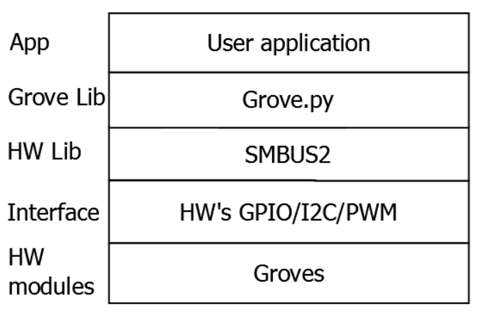

grove库
grove采用分层的设计模式,通过grove.py库,实现上层应用与底层实现的分离,以适应不同的硬件环境
- 应用层:开发者编写逻辑代码,调用Grove库提供的封装函数(如analogRead(pin)读取光传感器)
- 软件库层:主要是指抽象层grove.py,也即Adafrit RKIO层,封装硬件细节,提供跨平台兼容性
- SMBUS,针对I2C,使用pySMBUS和i2ctools库
- 接口层:物理连接:4针统一接口定义,当然了,接口的信号连接对应的信号,如GPIO,I2C,ADC,PWM等:
- 硬件模块层:具体的grove模型模块,输出标准化信号供主控读写

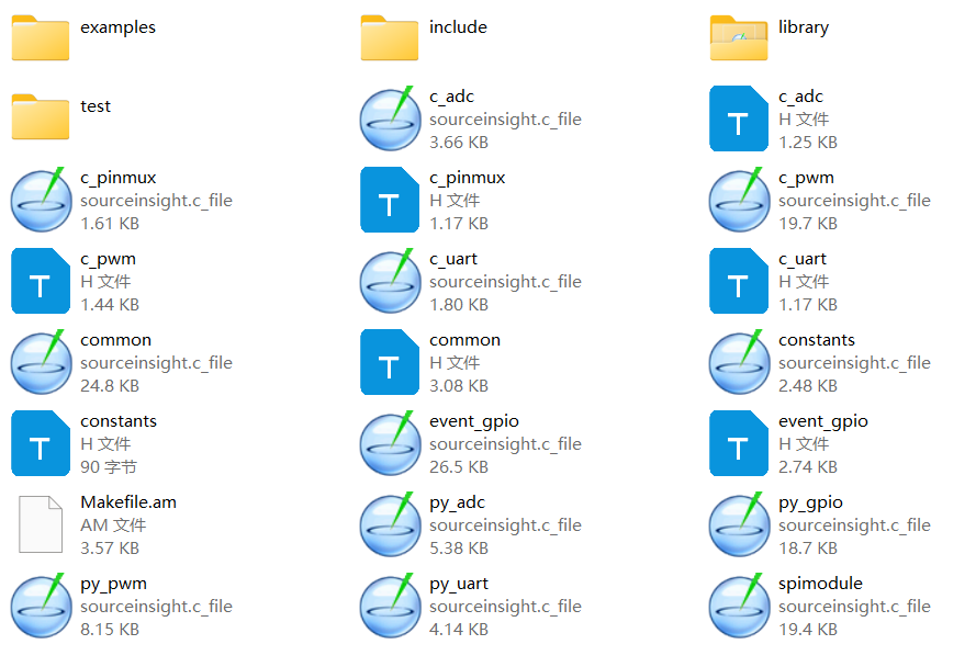

安装BB.GPIO
常见的GPIO库,有raspberry pi 的RPi.GPIO和beaglebone Black的BB.GPIO
在此以BB.GPIO以例子,将其移植到TL3562MiniEVM上
下载
介绍
如上所示,整个文件可以分为3种,
- 一种是通用文件,如constants,定义常量,
- 一种是需要移植适配的,如common.c,c_xxx.c文件
- 一种是py_xxx文件,它会调用c_xxx.c文件,是标准文件,它的存在是为了将c语言转成python接口
而关键的移植适配文件有
- common,定义引脚及转换接口
- event_gpio,定义gpio的输入输出配置,主要是基于/sys/class/gpio
- c_adc,定义adc的输入配置,主要是基于/sys/bus/iio/devices/iio:device0/in_voltage2_raw
- c_pwm,定义pwm的输入输出配置,主要是基于/sys/class/pwm
