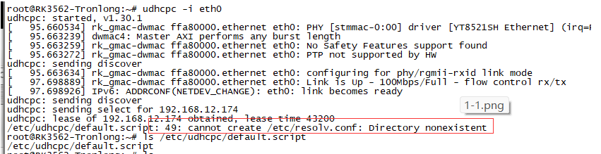

连接网线,运行命令,获取ip地址,发现报如下错误
查看/etc/udhcpc/default.script,发现原因是查看resolvconf有没有执行权限
通过确认,系统中确实没有该命令

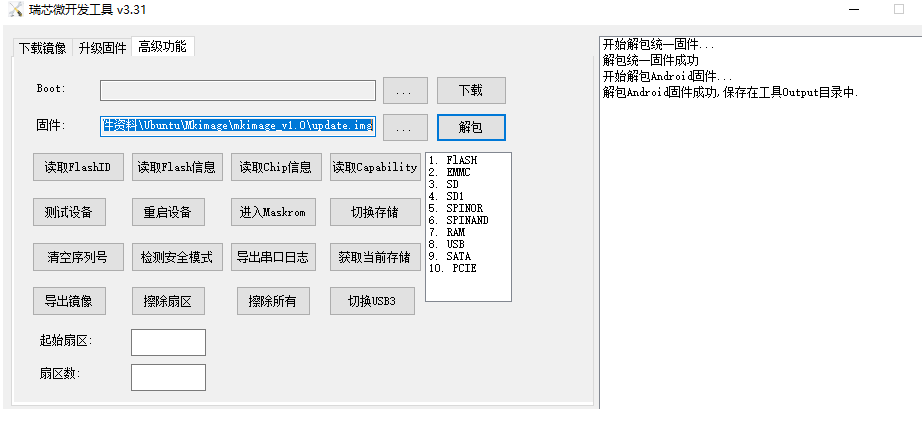

而要想烧录rootfs.img,需要分区表,故先解压update.img得到分区表

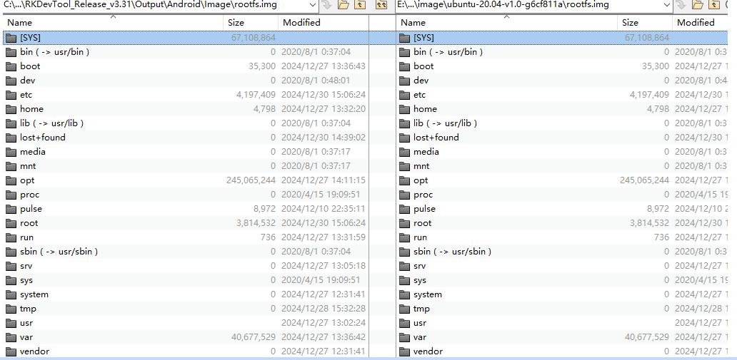

发珊update.img解压出来的和未解压的一样
所以方法一已经失效,而移植resolvconf,不一定能解决问题,故有了方法三,即systemd方法

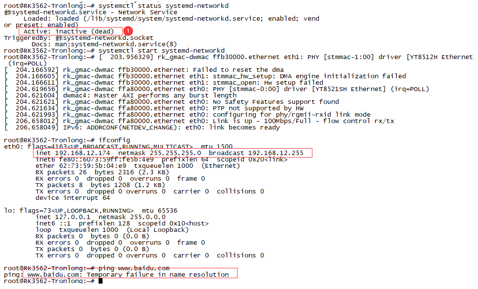

使用systemd系统控制,发现生成了ip地址
但不能ping通外网

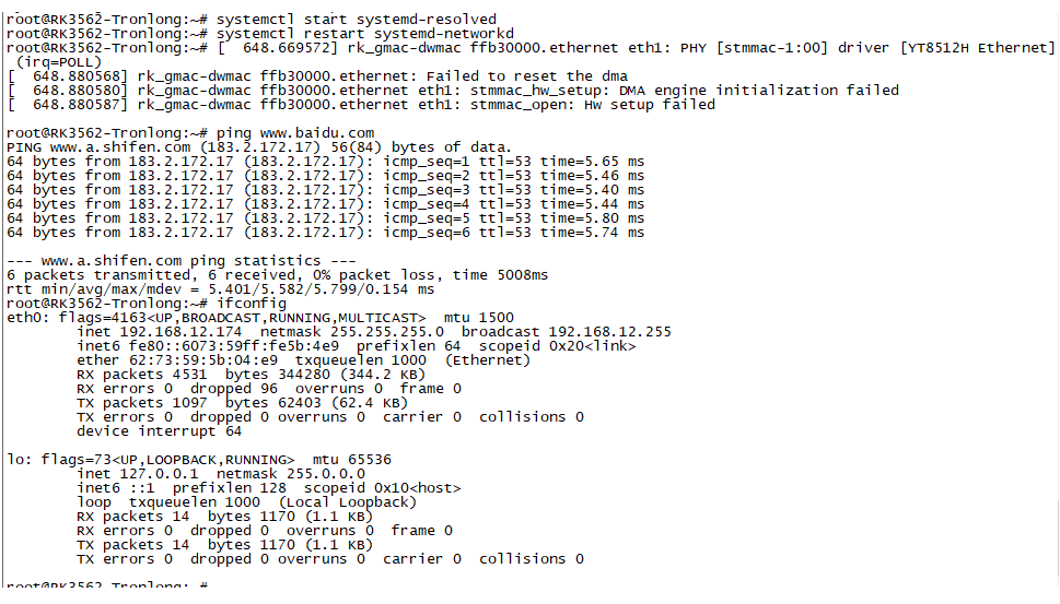

重启,问题解决
总结
root@RK3562-Tronlong:~# systemctl start systemd-resolved
root@RK3562-Tronlong:~# systemctl start systemd-networkd
