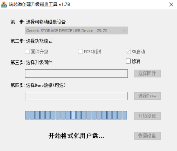

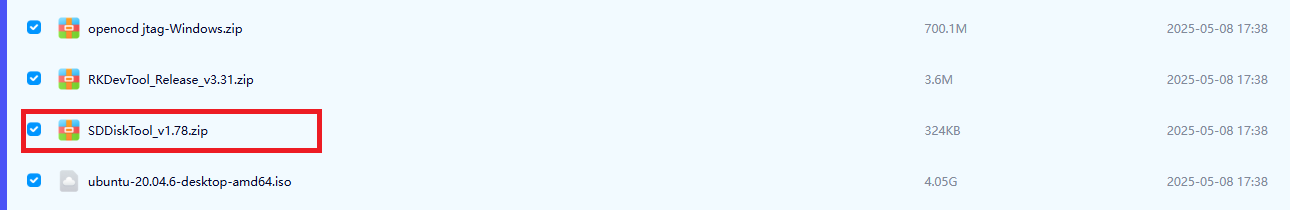

首先,我要衷心感谢电子发烧友论坛精心策划并组织了这场规模空前、史无前例的评测盛会。正是这样一场大型活动,为我们提供了更多宝贵的入围机会,也让我有幸能够借此契机,从单片机领域勇敢迈向嵌入式LINUX的新探索。在此,我还要特别致谢创龙公司,感谢其开放包容的选拔机制,让我能够脱颖而出,获得这次难得的学习与成长机遇。 开发板到手已逾月余,期间一方面因工作事务缠身,分身乏术;另一方面则全身心投入于资料搜集、环境搭建、知识学习以及实验调试之中。虽偶有小成,却也颇感欣慰,故而愿将这份学习历程中的点滴收获与大家分享。鉴于我乃嵌入式LINUX领域的新人一枚,所记录的皆是学习途中的真实感悟,所思所想亦多聚焦于基础层面,还望各位高手大咖海涵,若觉浅显可直接略过。 本文将详细记录系统启动卡的制作过程,关于此部分的具体操作,读者可参考官方文档《3-2-系统启动卡制作及系统固化》以获取更全面的指导。 作为初涉此领域的新人,我难免心存顾虑,生怕一不小心就将系统搞坏。因此,出于谨慎考虑,我决定从启动卡制作这一基础环节入手,毕竟这是在不破坏原有系统环境的前提下,进行操作且风险最小的方式。完成启动卡制作后,系统能够顺利从TF卡启动,使用起来极为便捷。基于此,我强烈推荐新手朋友们也从制作启动卡开始,逐步探索和学习。 一、启动卡制作1、制作将产品资料“4-软件资料\Tools\Windows\”目录下的瑞芯微创建升级磁盘工具 SDDis

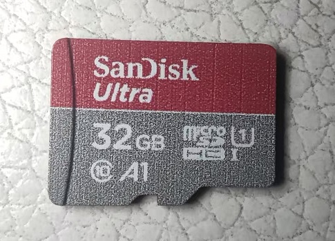

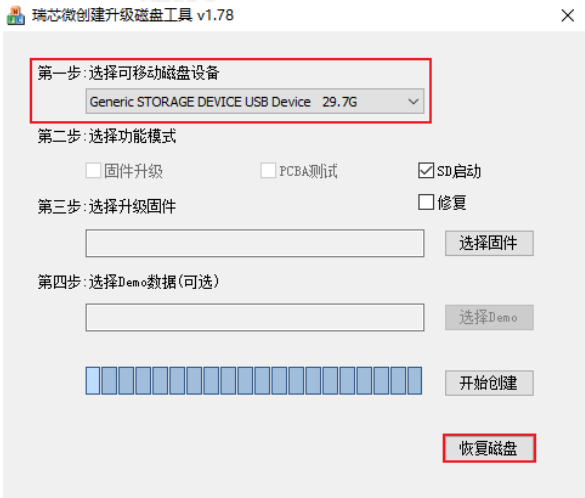

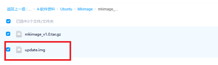

将 Micro SD 卡通过读卡器插至 PC 机 USB 接口,在“第一步:选择可移动设备”中 选择可移动磁盘设备,然后点击“恢复磁盘”进行格式化,如下图所示。 将产品资料“4-软件资料\Ubuntu\Mkimage\mkimage_[版本号]”目录下的 Ubuntu 系 在瑞芯微创建升级磁盘工具窗口中勾选“SD 启动”选项,点击“选择固件”选择目标 Ubuntu 系统镜像文件,点击“开始创建”,

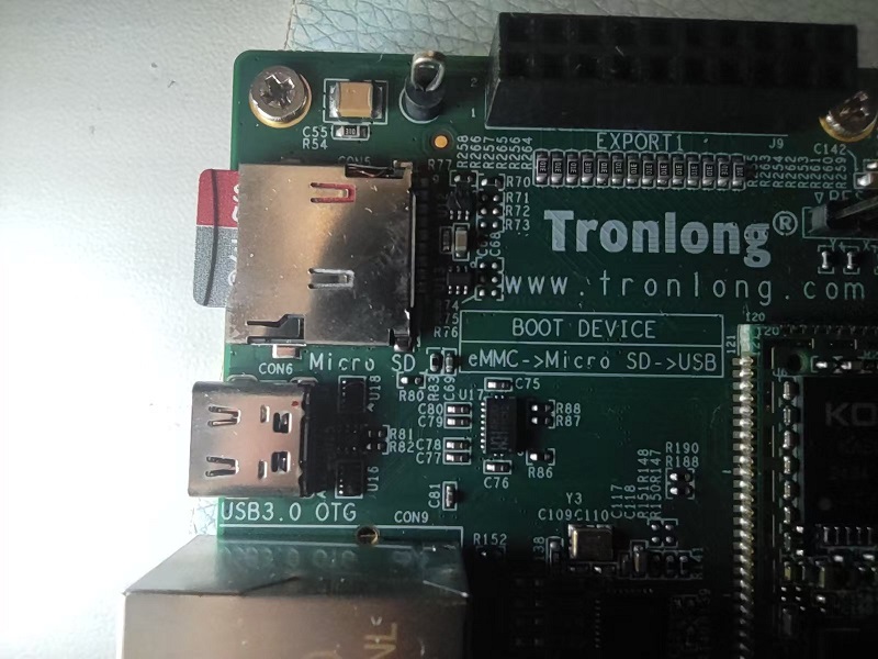

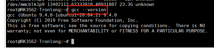

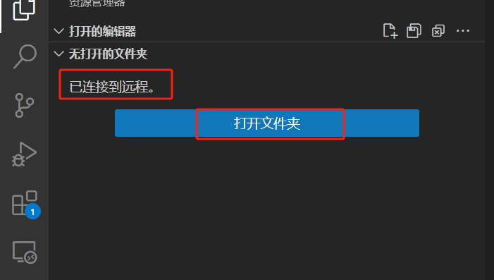

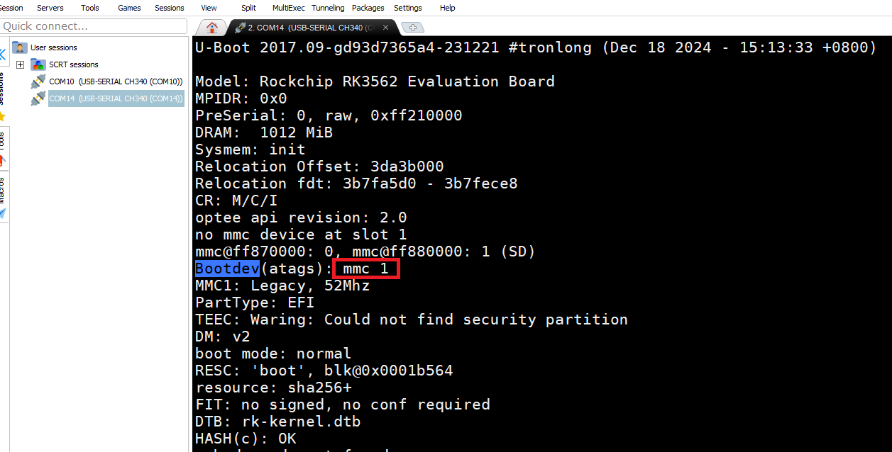

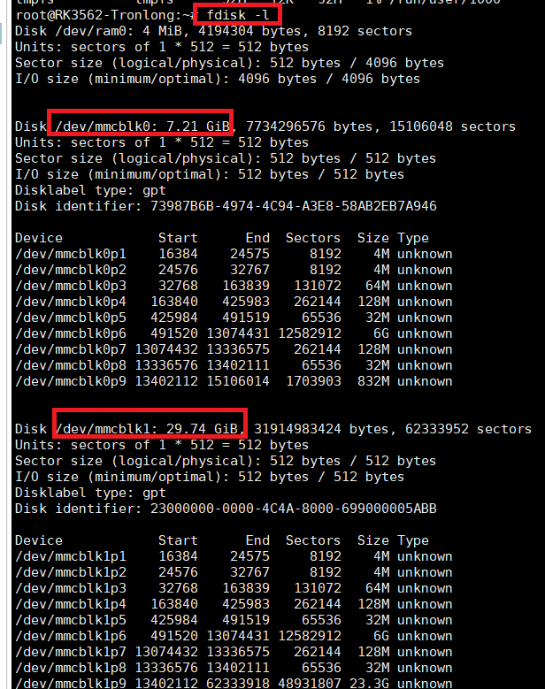

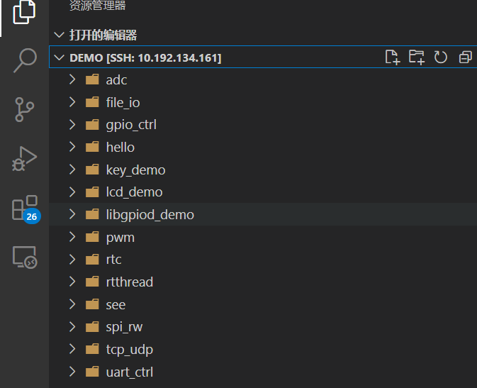

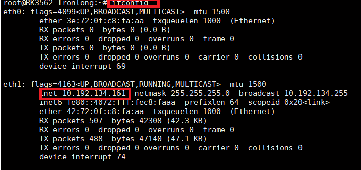

评估板断电,将 SD 启动卡插至评估板 Micro SD 卡槽。使用 Type-C 线连接评估板的 使用MobaXterm.exe接入串口1,上电日志输出: 可以看到启动介质为MMC1 fdisk -l 而且启动卡Ubuntu系统中安装了gcc 二、搭建vscode Remote - SSH 开发环境因为启动卡系统中已集成了gcc,所以直接登录上系统就可以开发了。为了开发方便,搭建vscode开发环境 1、windows安装VSCODE,过程略
3、 配置 SSH 连接

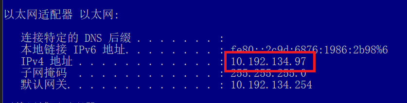

注意:开发板和PC机应在同一网络

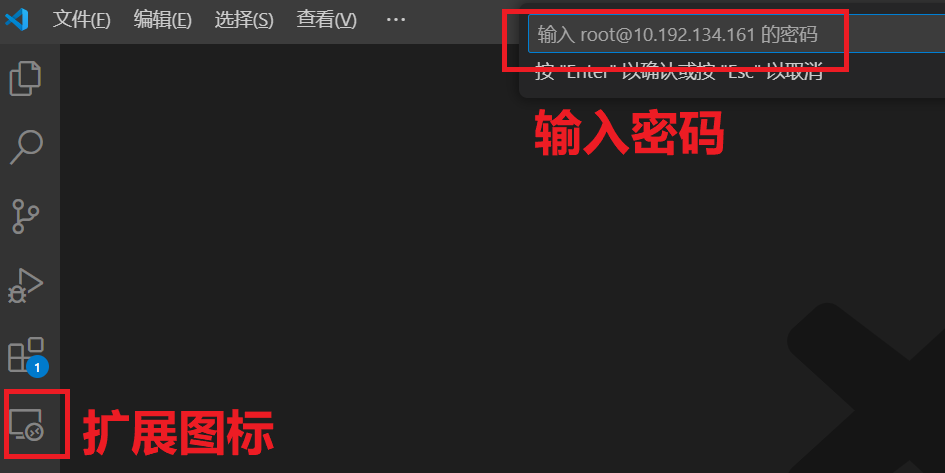

按扩展图标,ssh连接开发板,期间会提示输入root密码

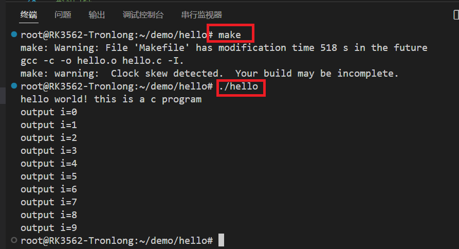

三、hello world新建文件hello.c
Makefile:
