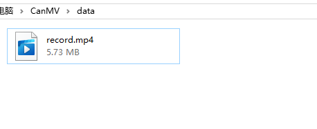

效果,按下按键开始录制,停止后停止录制,录制完成后保存。
查看data路径下的文件,如下所示,视频录制成功:
