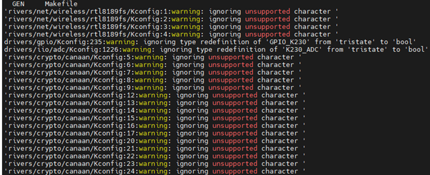

5、编译时候有一个警告
解决方法
将下面三个文件的换行符从\r\n改为\n
src/little/linux/drivers/crypto/canaan/Kconfig
src/little/linux/drivers/crypto/canaan/Makefile
src/little/linux/drivers/net/wireless/rtl8189fs/Kconfig

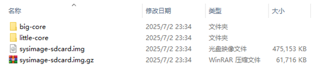

最终得到编译产物如下
这个sysimage-sdcard.img就是要烧录到tf卡里面的镜像,找个8G的tf卡烧录进去即可。

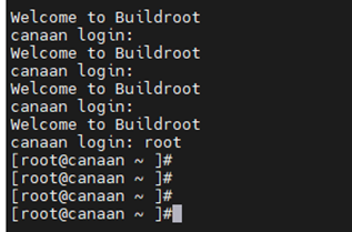

启动后Linux系统的打印日志如下
登入用户名是root,无密码

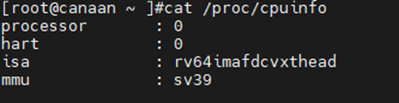

进系统之后,通过命令
cat /proc/cpuinfo 可以看到cpu信息,确实只有一个核心运行Linux

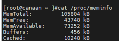

通过命令 cat /proc/meminfo可以看内存信息,大概只有100M左右的内存分配给了Linux

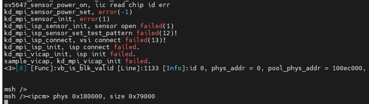

另一个串口信息如下
可以看到vi vo都是给了这个核心,这种分配策略跟之前见过其他家的不同,其他家一般高速接口给Linux,低速接口给RTOS的
