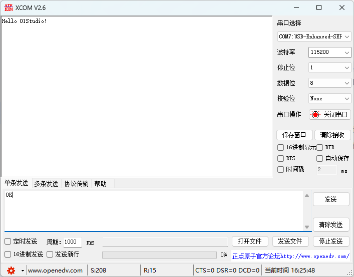

使用UART1,波特率为115200,连接电脑,使用串口调试助手XCOM,可以看到能够接收到K230发送过来的数据

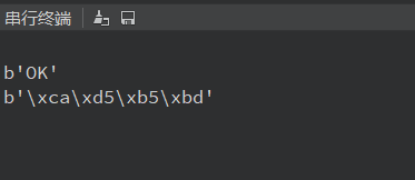

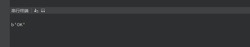

K230也可以收到电脑调试助手发送的数据:

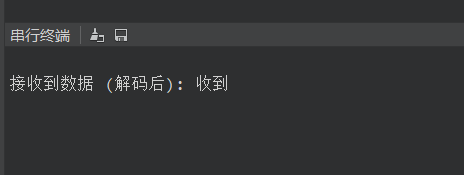

但我发现:K230接收到的中文不能正确在串行终端正确显示。
其中的原因可能是:串口助手和K230对于中文的编码方式不同,所以为了能够正确在串行终端显示接收的中文,可以对接收到的数据指定编码方式。首先设置电脑串口助手编码方式为:utf-8,程序里面也是用utf-8编码方式。
结果能够正确显示,如下图所示:
核心代码如下:
CHINESE_ENCODING = 'utf-8'
text_bytes = uart.read(128)
decoded_text = text_bytes.decode(CHINESE_ENCODING)
