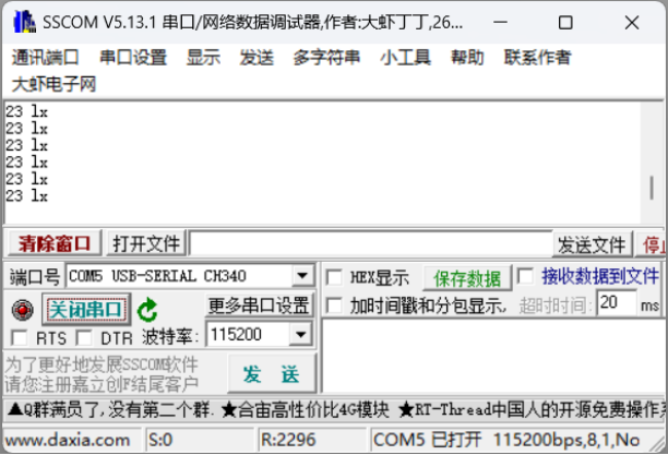

有了以上函数的支持,实现光照强度采集的函数为:

在未添加显示器件的情况下,是通过串口来输出光照强度检测值。
其测试光照强度检测的主程序为:

经程序的编译和下载,其检测情况如图2所示,说明其工作正常且有效。
图1 传感器连接
图2 检测结果
