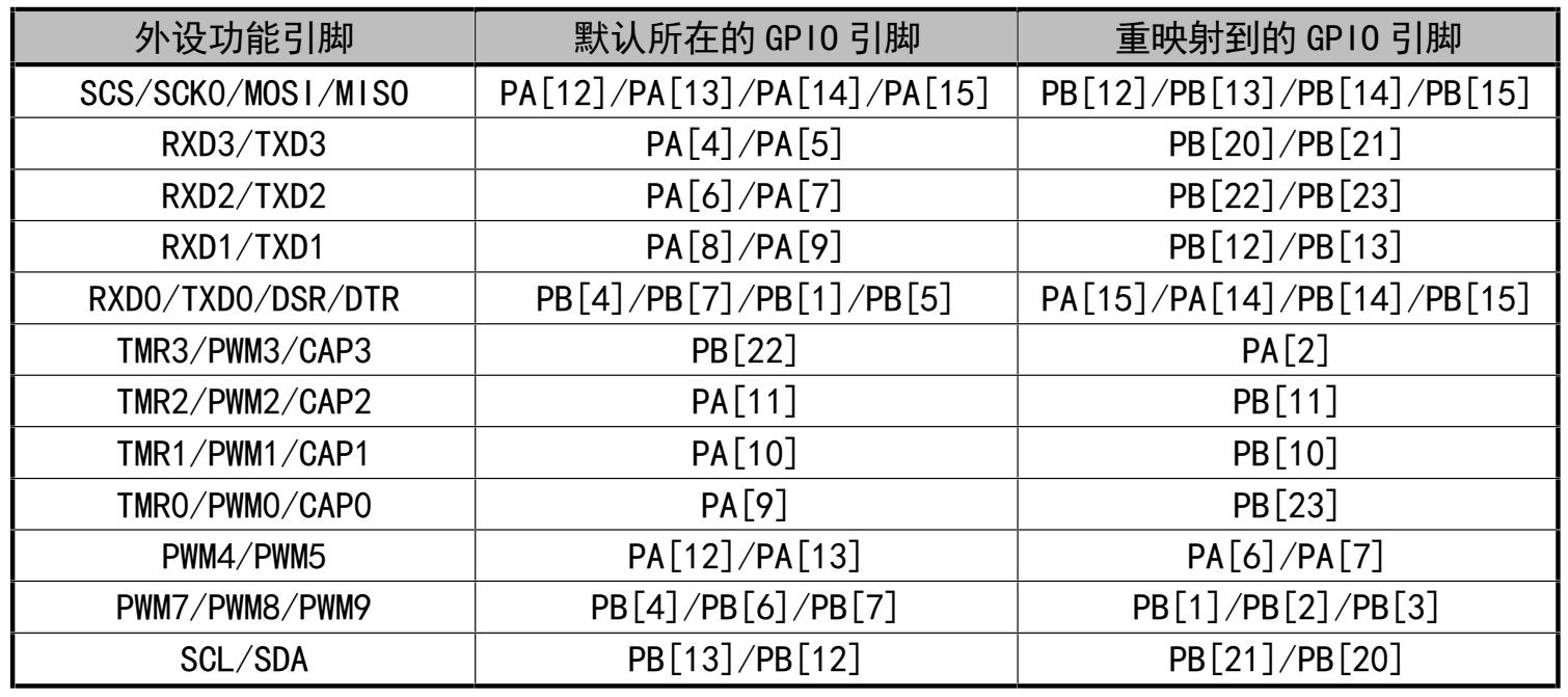

本章要实现通过CH585实现PWM方波的输出,这里就需要将相应的GPIO设置为输出。定时器的引脚配置如下表所示。
Table ‑ 定时器 x
GPIO的引脚映射如下表所示。
Table ‑ GPIO功能引脚映射

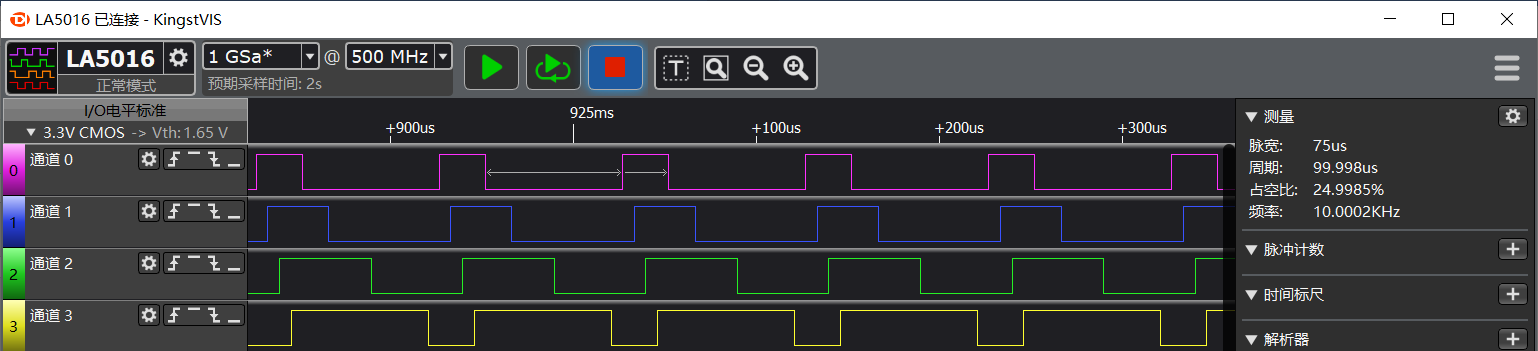

2.1.3 PWM输出的实验现象
在前面我们输出了的PWM0(PA9)、PWM1(PA10)、PWM2(PA11)、PWM3(PB22)不同占空比的 PWM 信号。接下来就看看PWM的输出,PWM 信号可以通过示波器看到。下面笔者就是用逻辑分析仪查看波形。
首先笔者使用的逻辑分析仪是Kingst LA5016,当然啦,其他的也可以,关于逻辑分析仪的相关使用笔者这里就不介绍了,可以查看官方资料。
首先将(PA9)、(PA10)、(PA11)、(PB22)分别接到逻辑分析仪的CH0 – CH3,然后下载程序到板子中,打开Kingst VIS,然后进行采样。
我们就可以看到不同通道的实际周期,占空比等信息。从上图可以看到,实际测量的频率和占空比和理论是相符的。

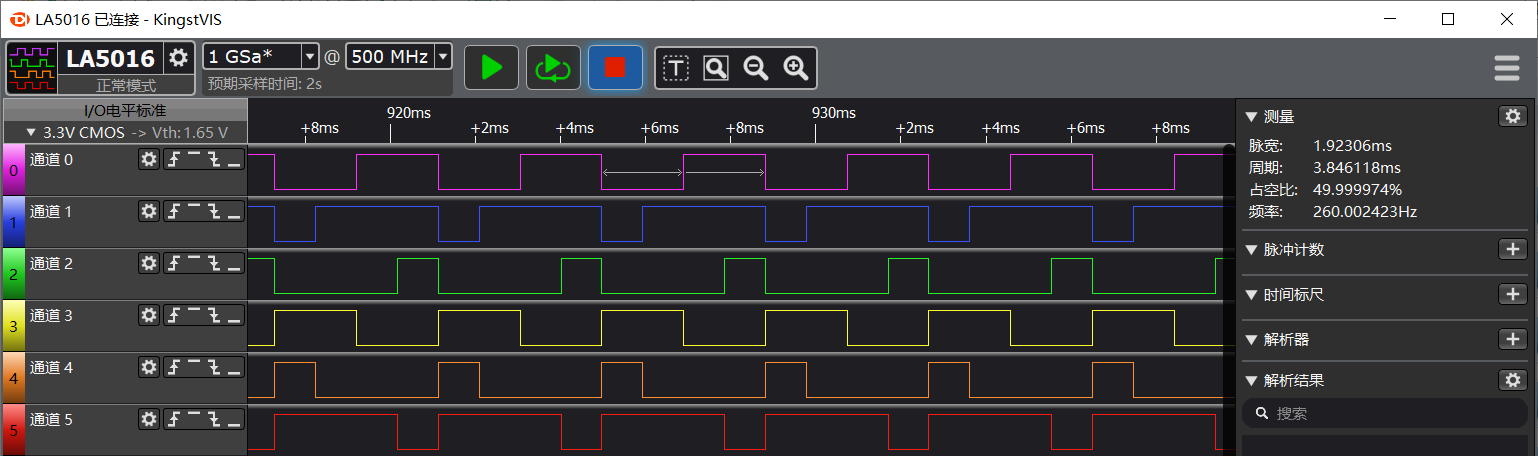

2.2.2 PWM输出的实验现象
在前面我们输出了的PWM4(PA12)、PWM5(PA13)、PWM6(PB0)、PWM7(PB4) 、PWM8(PB6) 、PWM9(PB7)不同占空比的 PWM 信号。接下来就看看PWM的输出,PWM 信号可以通过示波器看到。下面笔者就是用逻辑分析仪查看波形。
首先将PWM4(PA12)、PWM5(PA13)、PWM6(PB0)、PWM7(PB4) 、PWM8(PB6) 、PWM9(PB7)分别接到逻辑分析仪的CH0 – CH5,然后下载程序到板子中,打开Kingst VIS,然后进行采样。
