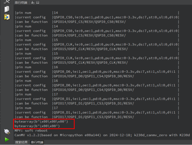

该程序的内容如下:
from machine import SPI
from machine import FPIOA
a = FPIOA()
a.help(14)
a.set_function(14,a.QSPI0_CS0)
a.help(14)
a.help(15)
a.set_function(15,a.QSPI0_CLK)
a.help(15)
a.help(16)
a.set_function(16,a.QSPI0_D0)
a.help(16)
a.help(17)
a.set_function(17,a.QSPI0_D1)
a.help(17)
spi=SPI(1,baudrate=5000000, polarity=0, phase=0, bits=8) # spi init clock 5MHz, polarity 0, phase 0, data bitwide 8bits
spi.write(bytes([0x66])) # enable gd25lq128 reset
spi.write(bytes([0x99])) # gd25lq128 reset
a=bytes([0x9f]) # send buff
b=bytearray(3) # receive buf
print(b) # bytearray(b'\xc8`\x18')
a=bytes([0x90,0,0,0]) # send buff
b=bytearray(2) # receive buf
spi.write_readinto(a,b) # read gd25lq128 id
print(b) # bytearray(b'\xc8\x17')

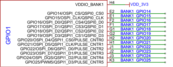

由此可知,其引脚的连接关系为:
CS0----GPIO14
CLK----GPIO15
DO---GPIO16
DI----GPIO17

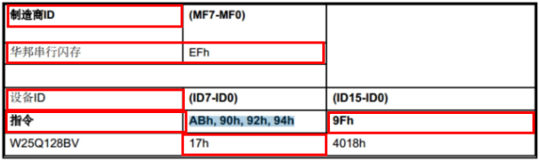

随后是读取该芯片的ID标识,即发送指令0X9F,见图3所示的说明。
对于不同的厂商,其ID是有所差异的,对于华邦的闪存,其厂商的ID是0xEF,其设备ID则是0x17。
按程序的注释,对于GD的闪存,其厂商的ID应是0xC8,其设备ID则是0x18。

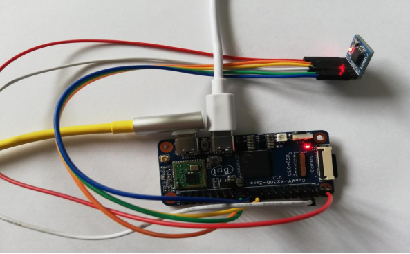

在通常情况下,W25Q64与W25Q128应是同系列的产品,在程序上会有一定的共用性,就用手头的W25Q64进行了一下测试,其连接如图4所示。
图4 模块连接
起初会有报错现象,经排除其测试结果如图5所示,说明2种芯片还是有差别的读取ID不成功。
图5 测试结果
