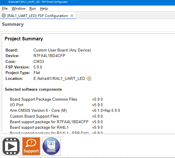

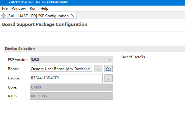

打开lu.uvprojx
打开该文件配置的RA Smart Configurator

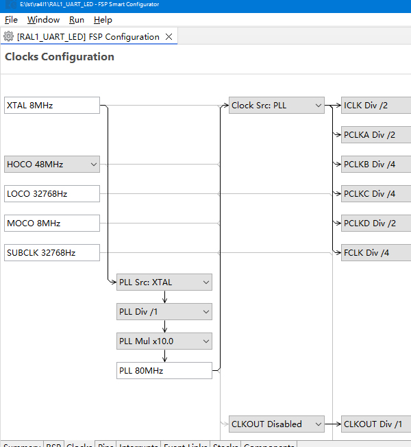

时钟图:内核:频率高达 80MHz=8M*10

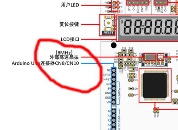

开发板上的HSE晶振是8M的,因此需要在Clocks页面将 XTAL改为8MHz。同时还要改一下PLL倍率为x10,这样让工作频率在80MHz。

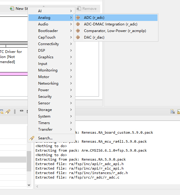

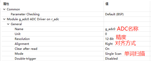

配置ADC

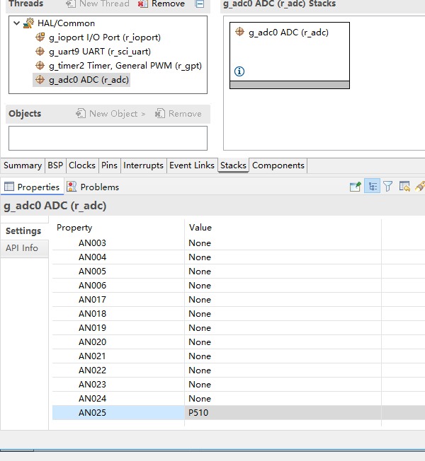

在Stacks项中 点击Stacks->New Stack->Analog -> adc (r_adc)。

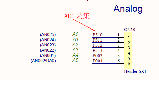

配置AN025通道为引脚P510
