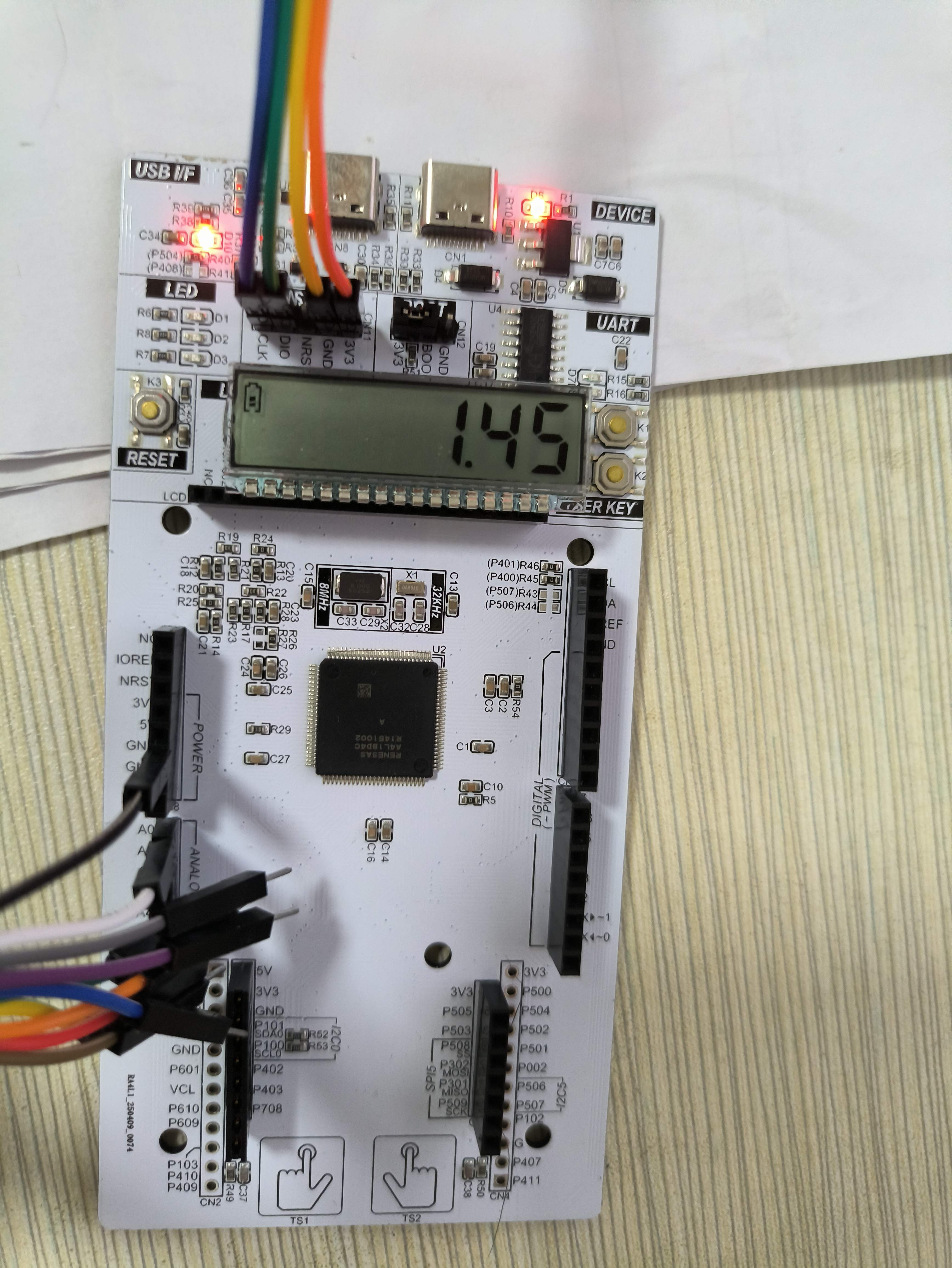

任务1的内容比较明确,所以大家的测评都很类似。而这里我想利用任务一的内容实现小小的功能:测量干电池电压,显示到屏幕上;推测电量, 并显示到屏幕左上角的电池图标 。增加任务趣味,实用性。
一、硬件设计
电路连接 :
干电池正极
分压电路
干电池负极
- 设计原因 :干电池电压(1.6V满电),在RA4L1的ADC量程(0-3.3V)内
二、软件实现(基于keil和FSP库)

实测数据示例 (使用惠寻碳性5号电池):
| 真实电压 |
测量电压 |
估算SOC |
| 1.55V |
1.54V |
100% |
| 1.30V |
1.29V |
58% |
| 1.10V |
1.09V |
15% |
| 0.95V |
0.94V |
0% |
建议根据实际电池型号,温度,通过放电实验校准电压-SOC对应表,可提升精度至±5%以内。
