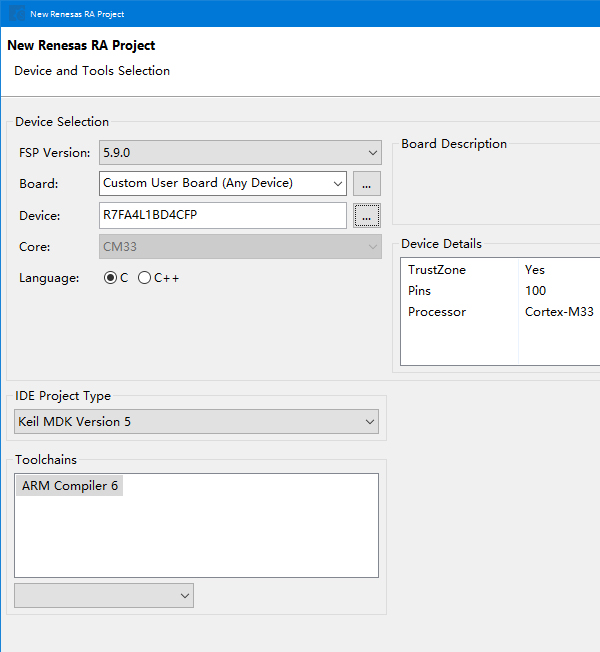

配置keil项目
可以进入片配置也可以关闭在keil项目项目中.
产生目录:
打开lu.uvprojx
打开该文件配置的RA Smart Configurator
按照之前配置
【RA4L1-SENSOR】第一个程序增加 FreeRTOS显示量程0-3300 mV和量程0-15000mV
在Threads下方有一个Object区域,点击New Object-- Queue
增加一个队列,修改symbol为uart_queue,由于字节类型大小是1字节,Item Size填1,队列长度写100,内存分配选Dynamic。
增加一个二值信号量,symbol为semphrS_keyChanged,内存分配选Dynamic
添加RTC模块,并设置相应的模块参数。
完成后点击生成代码即可
rasc部分配置完。
