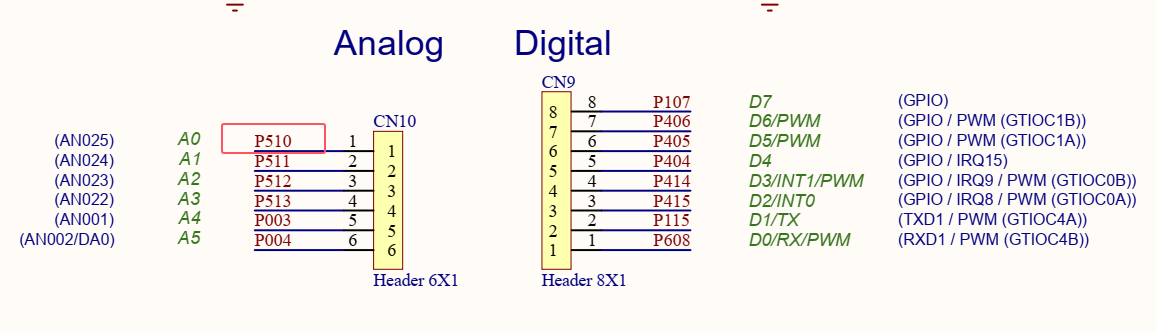

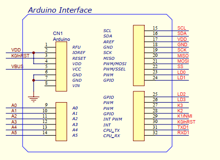

测试使用转接板来测试
1.1、转接板A/D采集部分电路图
1.2、开发板部分电路图
对应开发板的引脚是P510

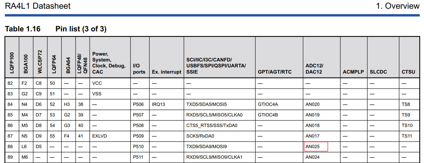

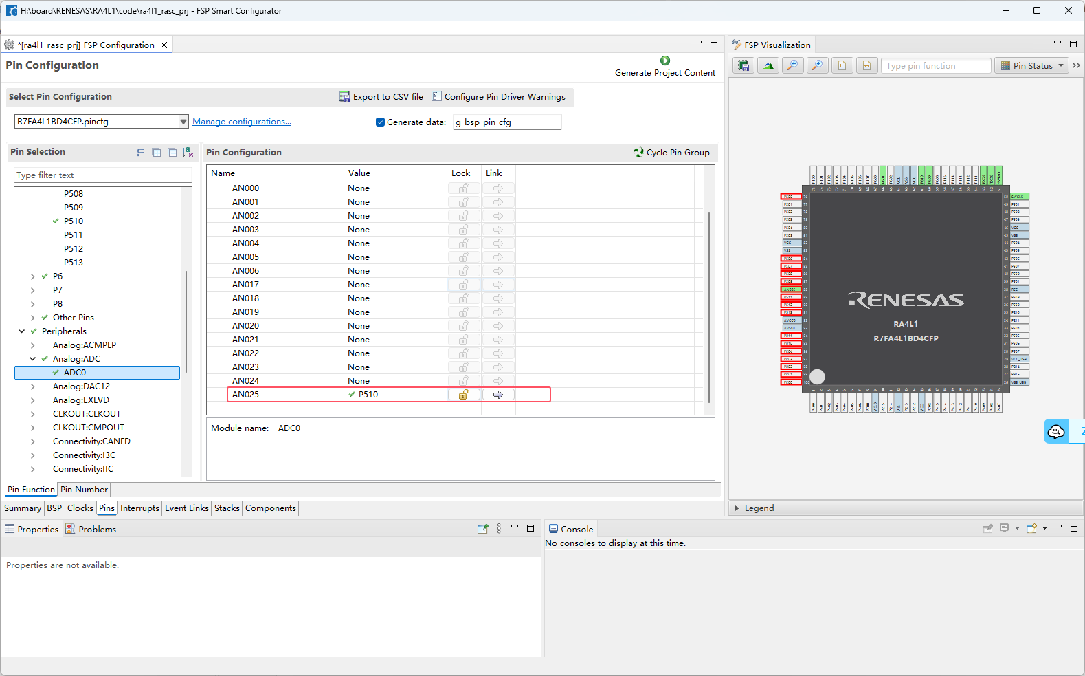

二、配置ADC
2.1、P510引脚对应的ADC功能
P510对应的是AN025

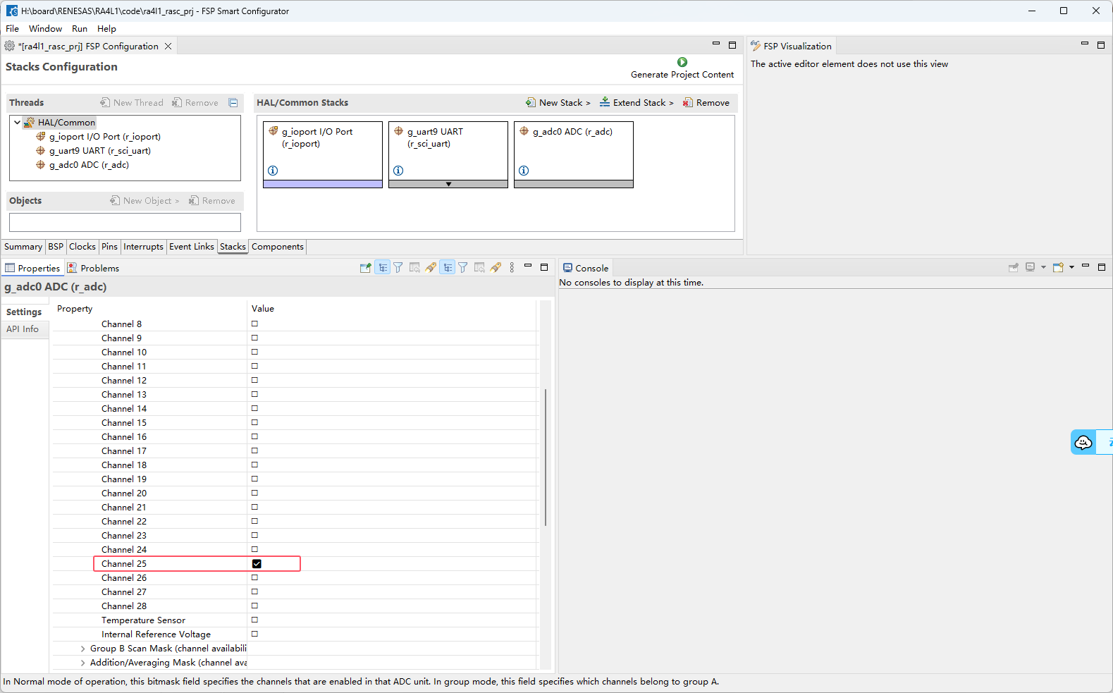

2.2、打开AN025

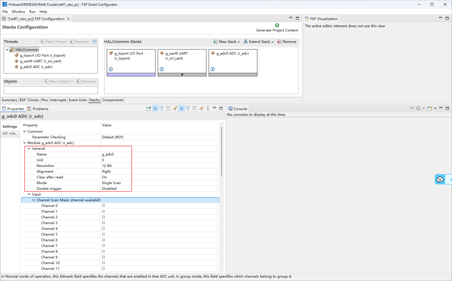

2.3、配置ADC
设置ADC采样参数
选择ADC通道25

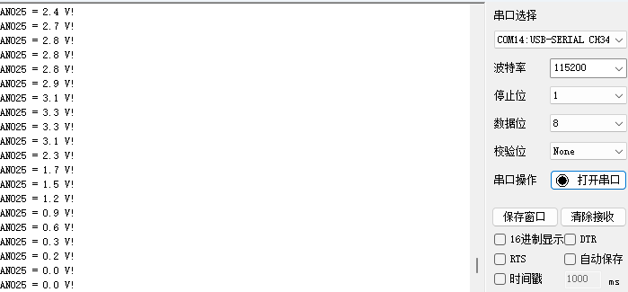

四、运行结果
下载程序后,调整电位器,串口输出采样的电压值。
