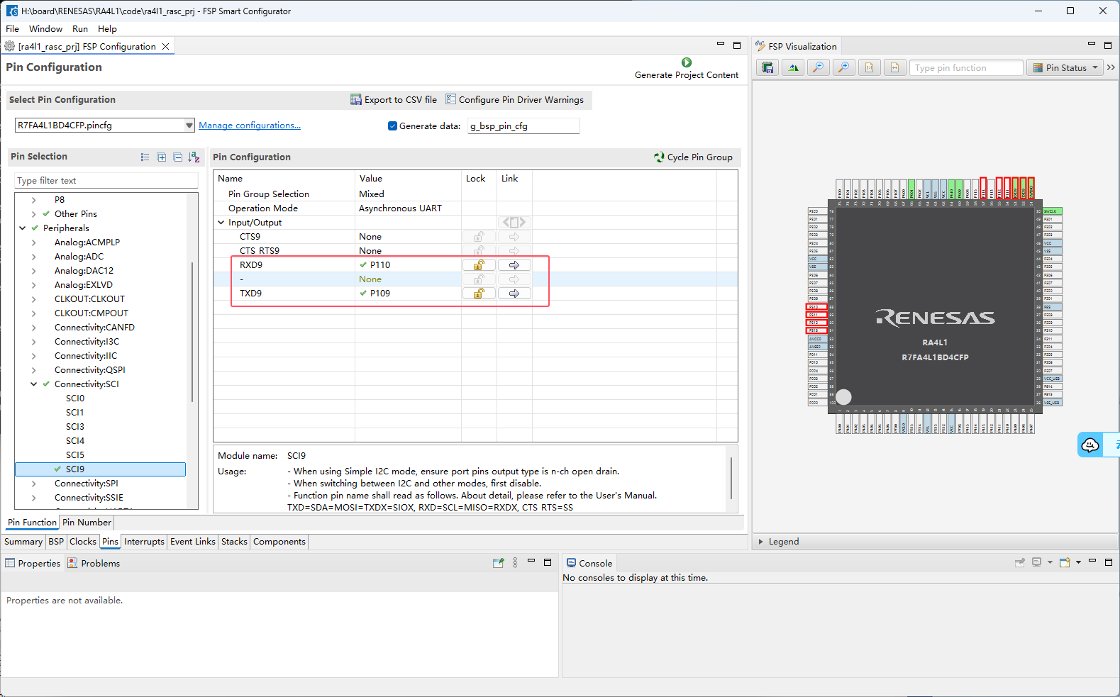

二、配置串口
2.1、使能串口9端口

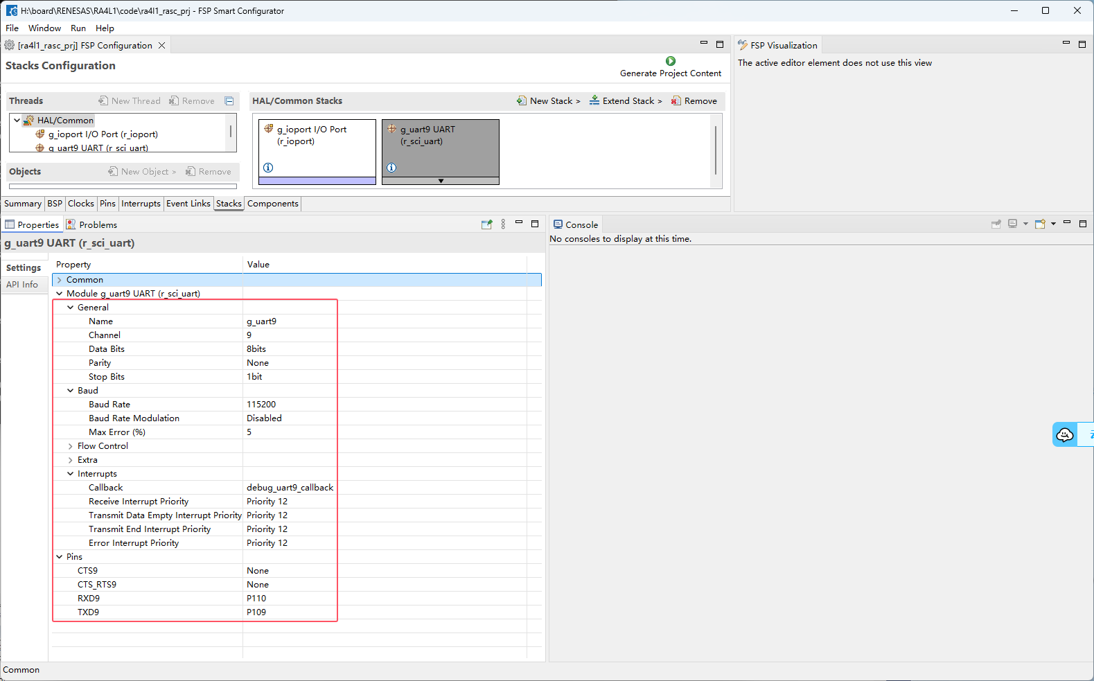

2.2、配置串口9
设置串口参数和串口回调函数

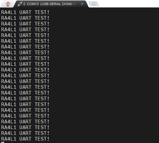

四、运行结果
下载程序后,串口输出
