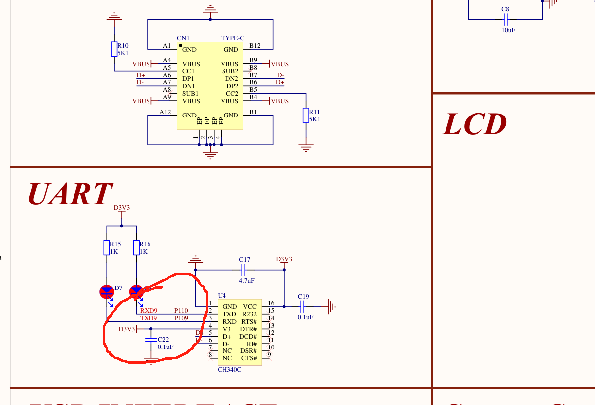

1。打开原理图
可以知道板载的USB串口使用的是USART9,引脚分别是P110和P109。
对应板子上接口如下:
好了,话不多说了,直接上干货!!!

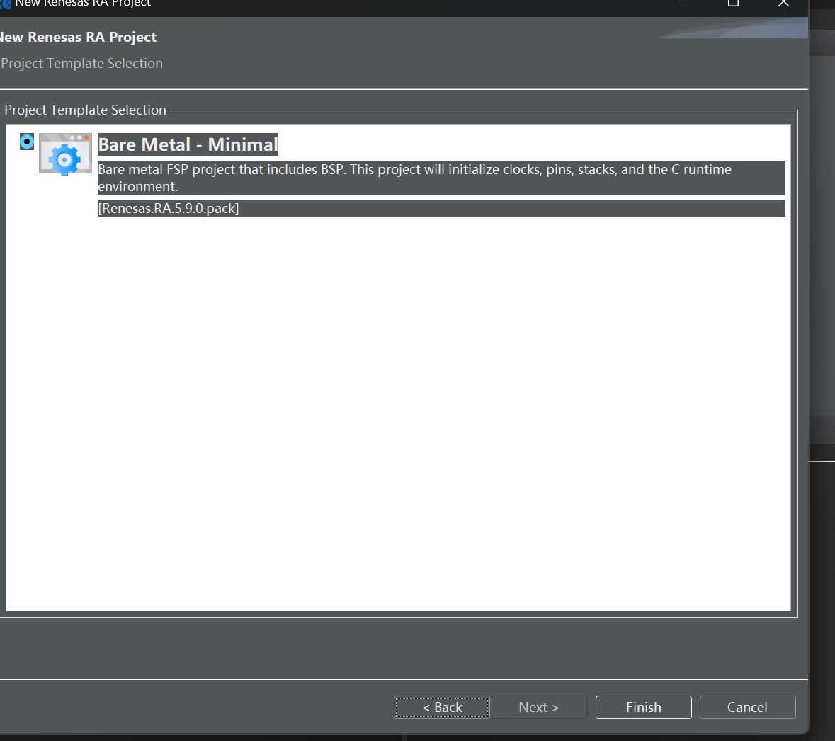

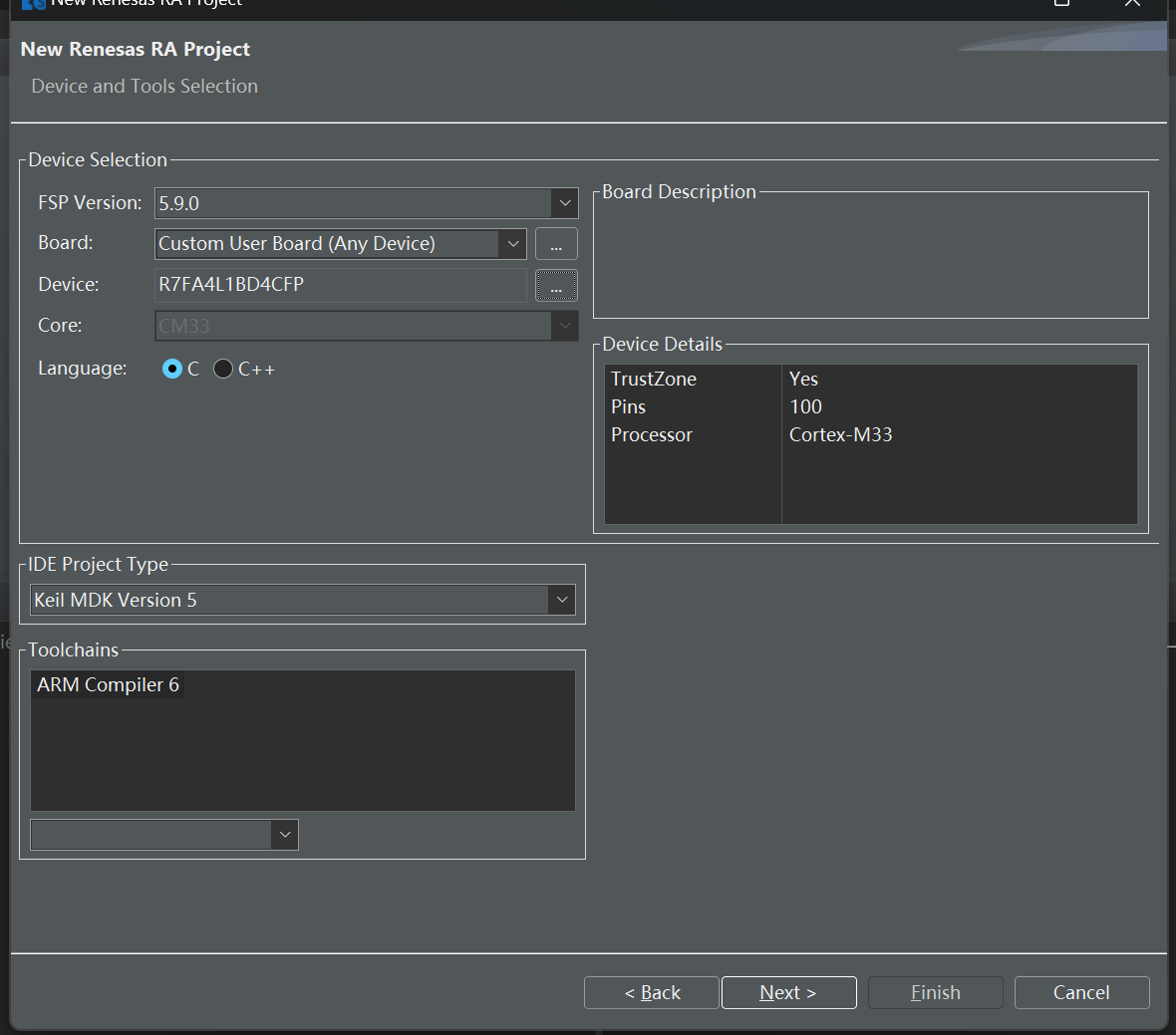

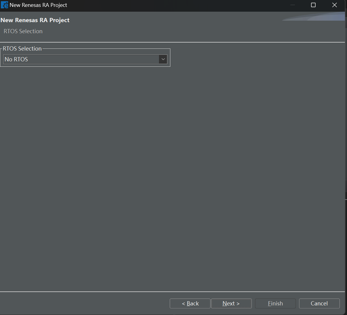

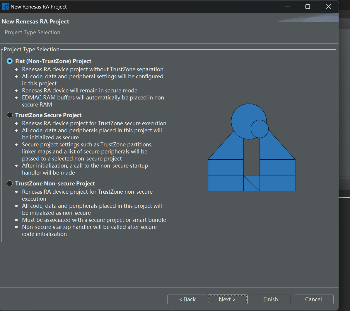

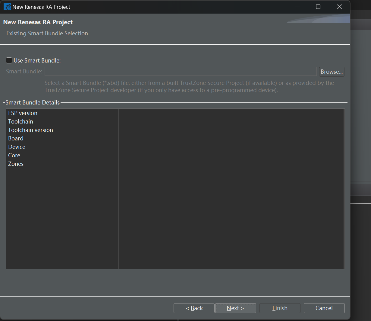

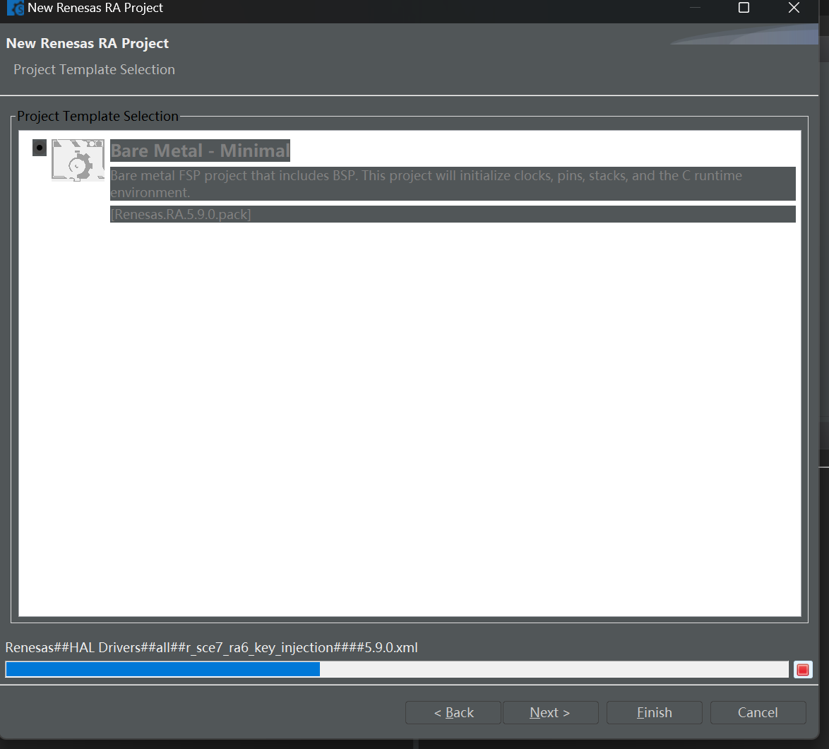

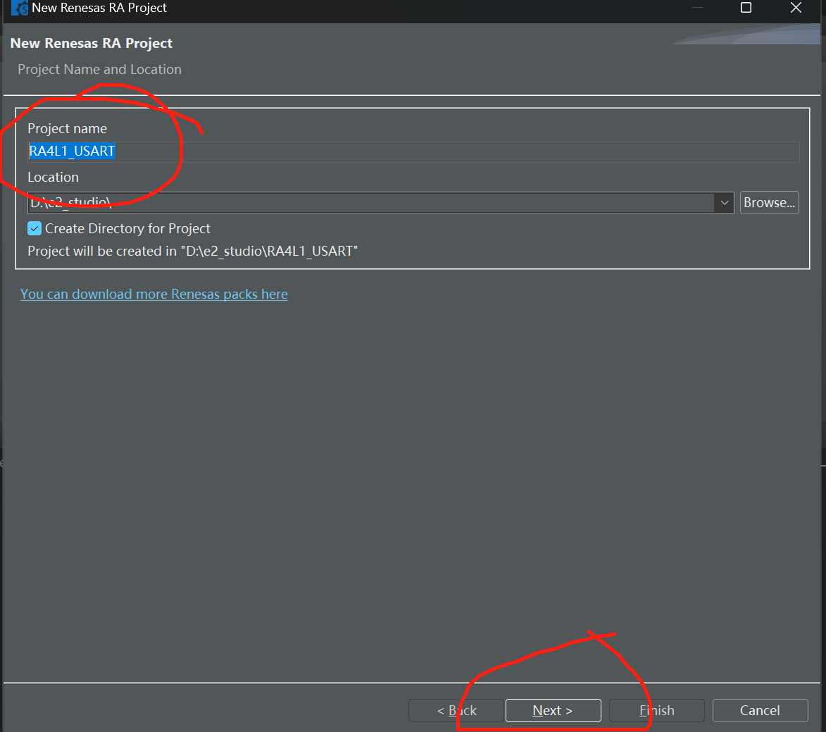

2。打开瑞萨的RA smart配置软件
新建工程名称 RA4L1_USART
选择好芯片型号
默认配置
生成代码

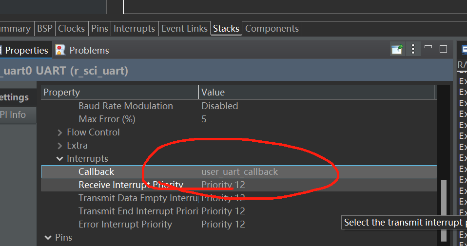

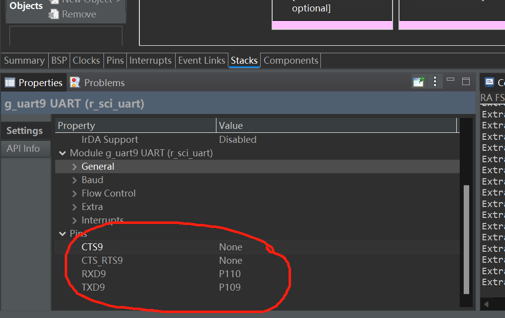

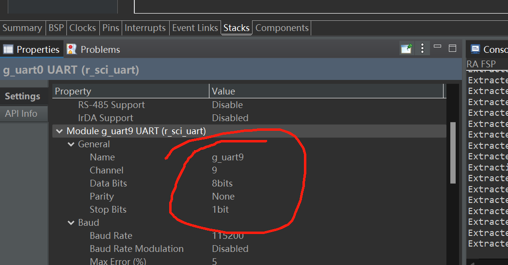

3。接下来配置软件外设
确定引脚

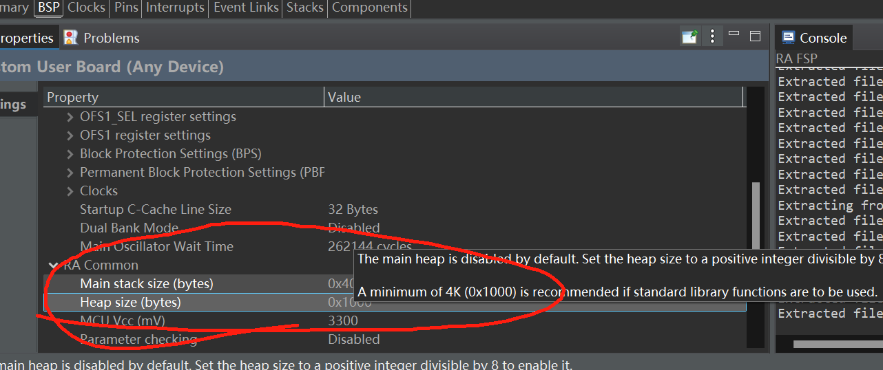

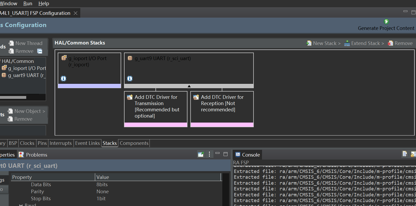

把这里堆栈空间改大点

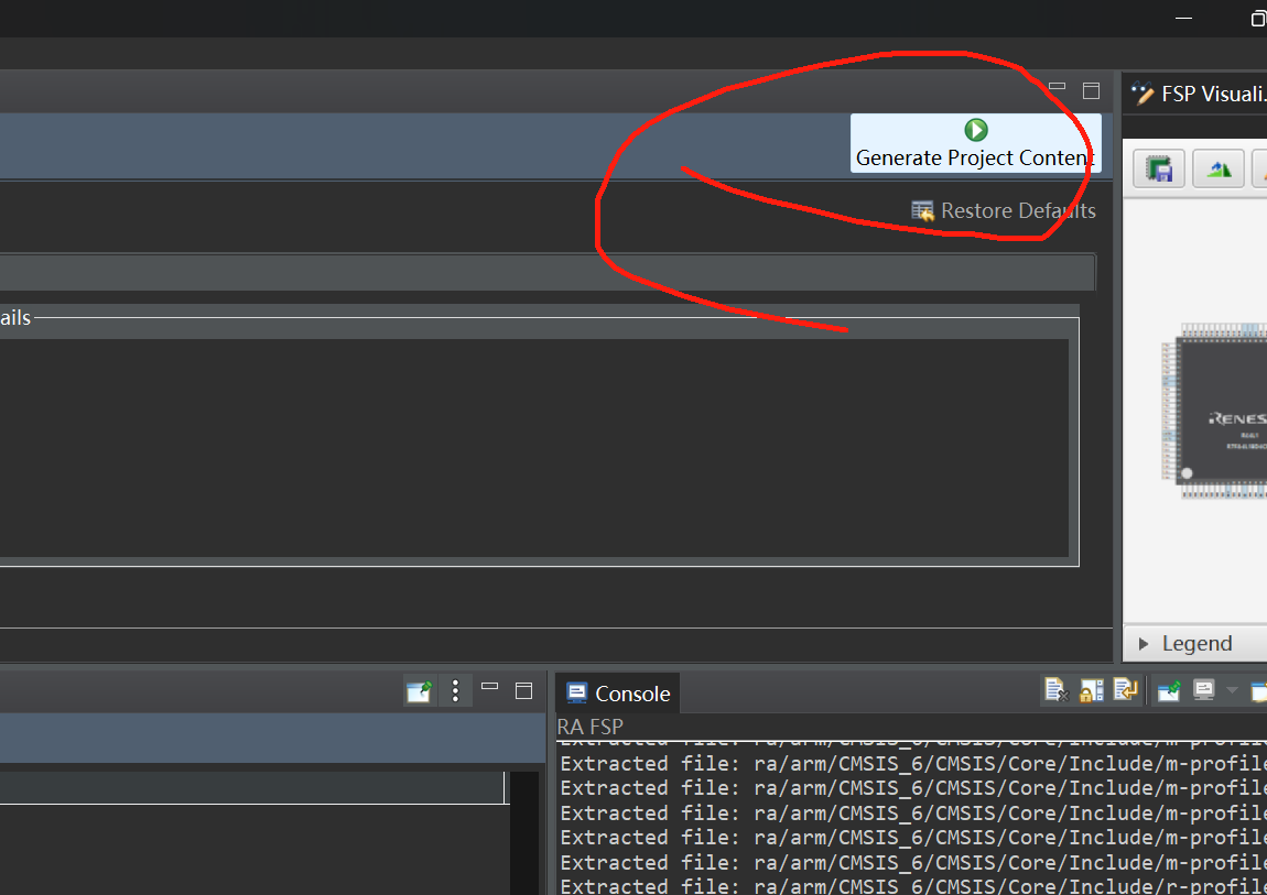

点击生成代码

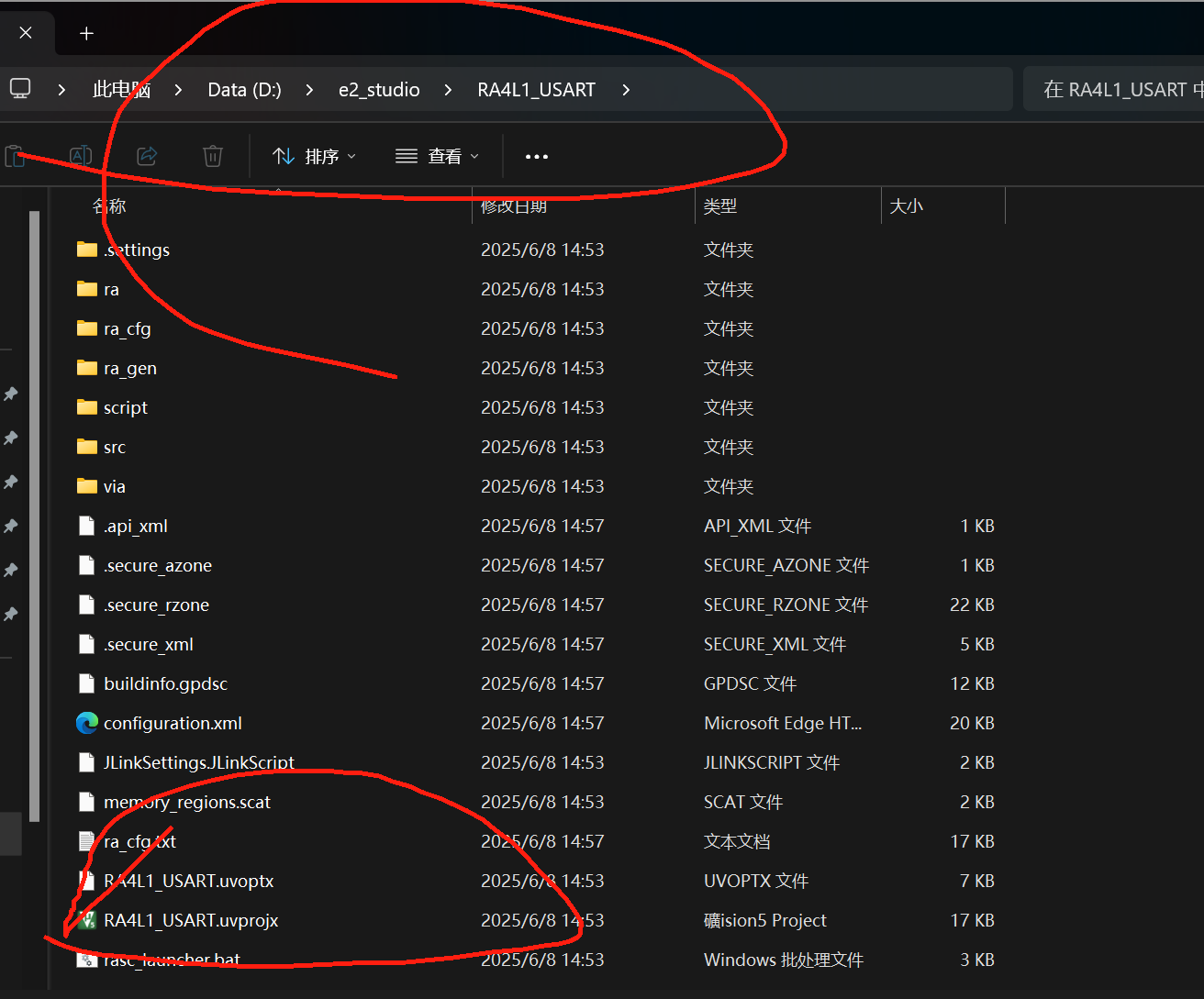

关闭smar配置工具

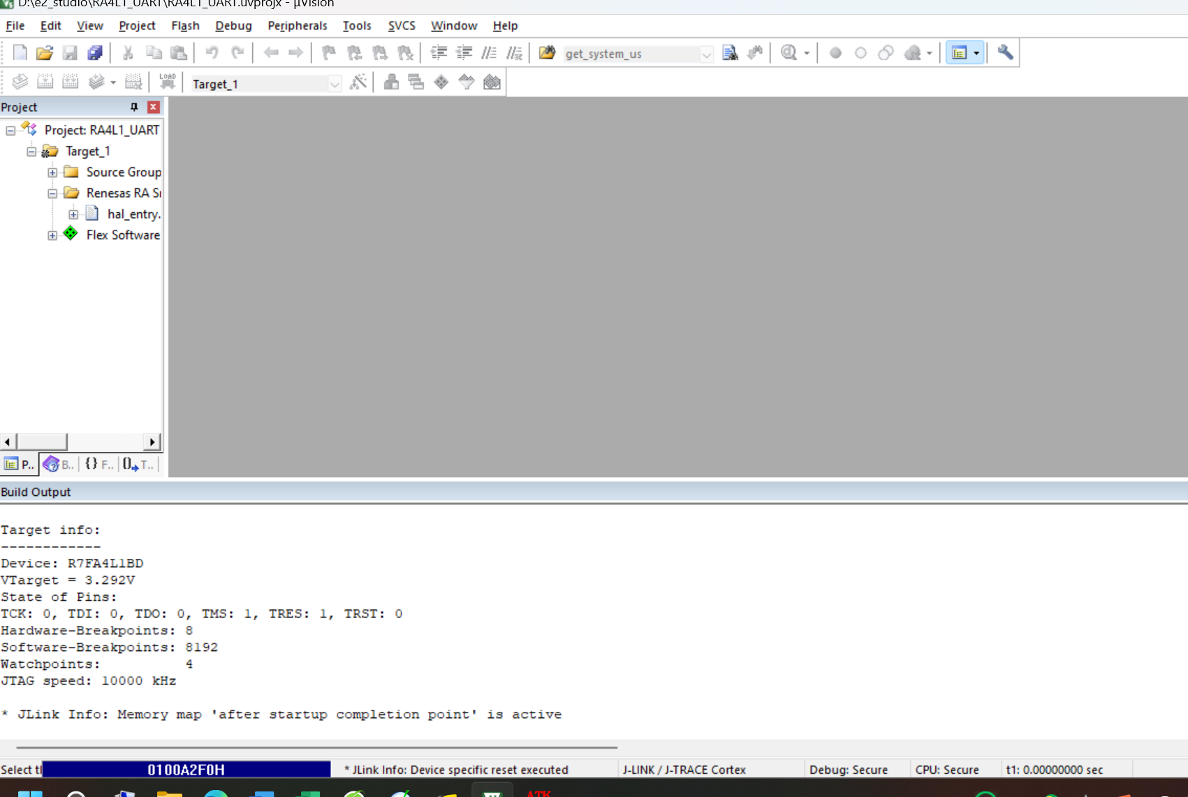

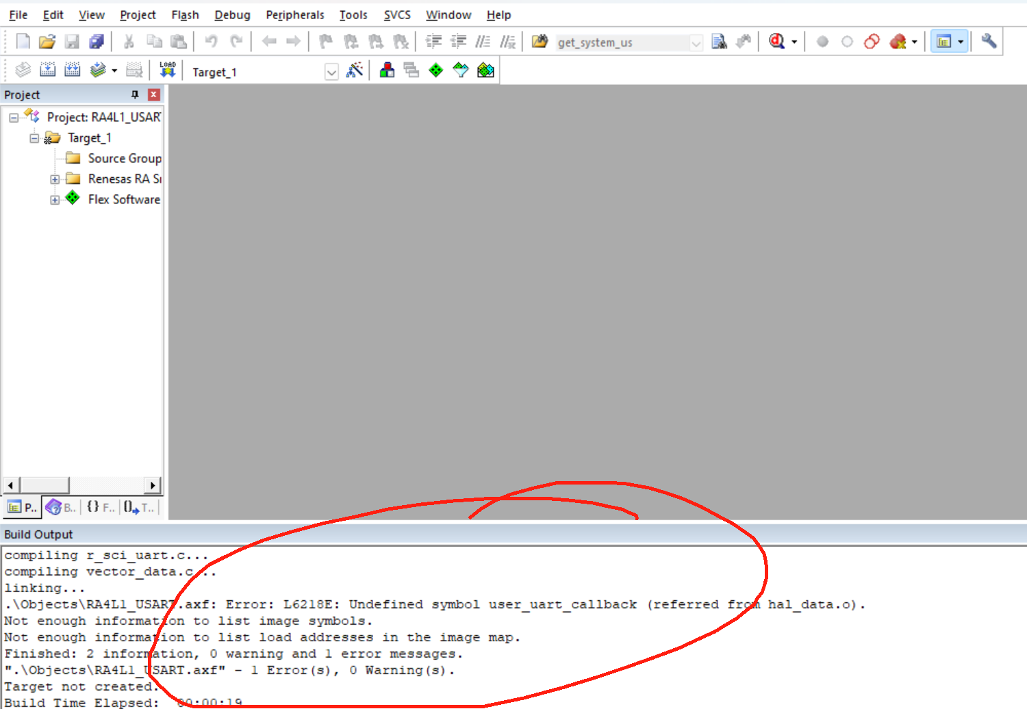

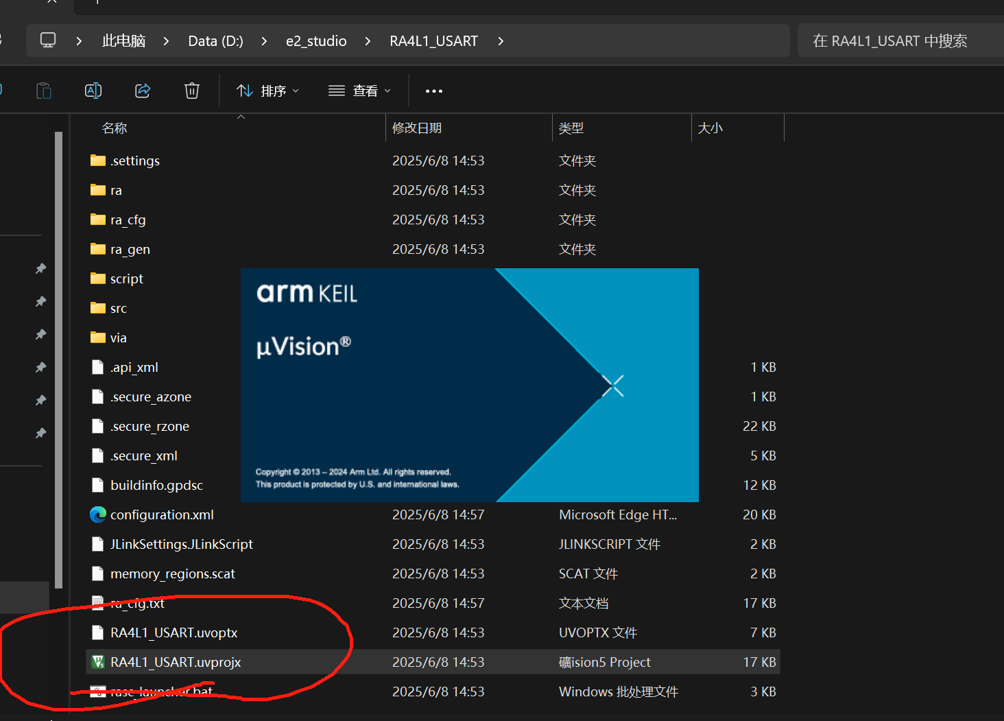

找到工程的路劲,可以看到生成了KEIL工程
双击打开KEIL
编译发现错误
是因为串口功能没有实现!
接下来实现串口函数

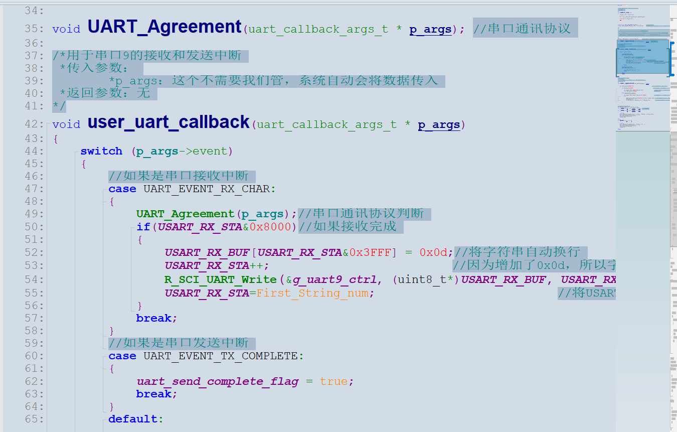

void UART_Agreement(uart_callback_args_t * p_args); //串口通讯协议
/*用于串口9的接收和发送中断
*传入参数:
*p_args:这个不需要我们管,系统自动会将数据传入
*返回参数:无
void user_uart_callback(uart_callback_args_t * p_args)
switch (p_args->event)
//如果是串口接收中断
case UART_EVENT_RX_CHAR:
UART_Agreement(p_args);//串口通讯协议判断
if(USART_RX_STA&0x8000)//如果接收完成
USART_RX_BUF[USART_RX_STA&0x3FFF] = 0x0d;//将字符串自动换行
USART_RX_STA++; //因为增加了0x0d,所以字符串数量+1
R_SCI_UART_Write(&g_uart9_ctrl, (uint8_t)USART_RX_BUF, USART_RX_STA&0x3fff);//将字符串数据输出
USART_RX_STA=First_String_num; //将USART_RX_STA初始化
break;
//如果是串口发送中断
case UART_EVENT_TX_COMPLETE:
uart_send_complete_flag = true;
break;
default:
break;
/*用于串口通讯协议判断
*传入参数:
*返回参数:无
if((USART_RX_STA&0x8000)==0) //bit15没有被置为1,接收未完成
if(USART_RX_STA&0x4000) //bit14被置为1,表示接收到了'\n'(0x0d)
if((p_args->data)!=0x0a)USART_RX_STA=0; //如果bit14被置1了,但是bit15并不是换行操作,表示接收错误,重新开始
else USART_RX_STA|=0x8000; //接收完成了
else //还没收到'\n'(0x0d)
if((p_args->data)==0x0d)USART_RX_STA|=0x4000; //如果接收到了'\n'(0x0d),bit14被置为1
else
USART_RX_BUF[USART_RX_STA&0x3FFF]=(uint8_t)(p_args->data);//如果没有接收到结束标志,继续将数据写入USART_RX_BUF[]
USART_RX_STA++;
if(USART_RX_STA>(USART_REC_LEN-1))USART_RX_STA=0; //如果接收到的数据大于定义最大接收字节数,表示接收数据错误,重新开始接收
/* 重定向 printf 输出 */
#if defined GNUC && !defined clang
int _write(int fd, char *pBuffer, int size); //防止编译警告
(void)fd;
R_SCI_UART_Write(&g_uartx_ctrl, (uint8_t *)pBuffer, (uint32_t)size);
while(uart_send_complete_flag == false);
uart_send_complete_flag = false;
return size;
#else
int fputc(int ch, FILE *f)
(void)f;
R_SCI_UART_Write(&g_uartx_ctrl, (uint8_t *)&ch, 1);
return ch;
#endif

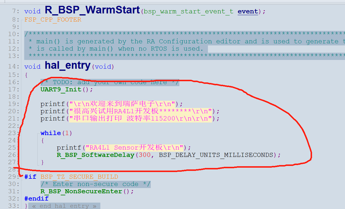

主函数中添加如下:
#include "hal_data.h"
#include "usart9.h"
FSP_CPP_HEADER
void R_BSP_WarmStart(bsp_warm_start_event_t event);
FSP_CPP_FOOTER
main() is generated by the RA Configuration editor and is used to generate threads if an RTOS is used. This function
is called by main() when no RTOS is used.
void hal_entry(void)
/ TODO: add your own code here */
UART9_Init();
printf("\r\n欢迎来到瑞萨电子\r\n");
printf("很高兴试用RA4L1开发板********\r\n");
printf("串口输出打印 波特率115200\r\n\r\n");
while(1)
printf("RA4L1 Sensor开发板\r\n");
R_BSP_SoftwareDelay(300, BSP_DELAY_UNITS_MILLISECONDS);

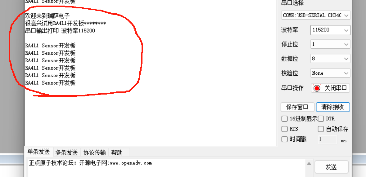

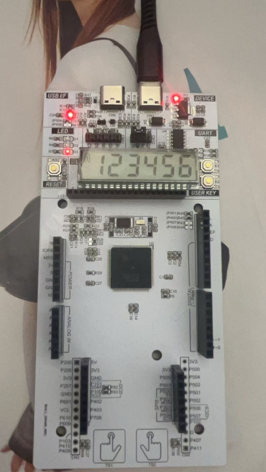

烧录代码
打开串口助手
串口打印正常!!!!!!!
详情看视频
