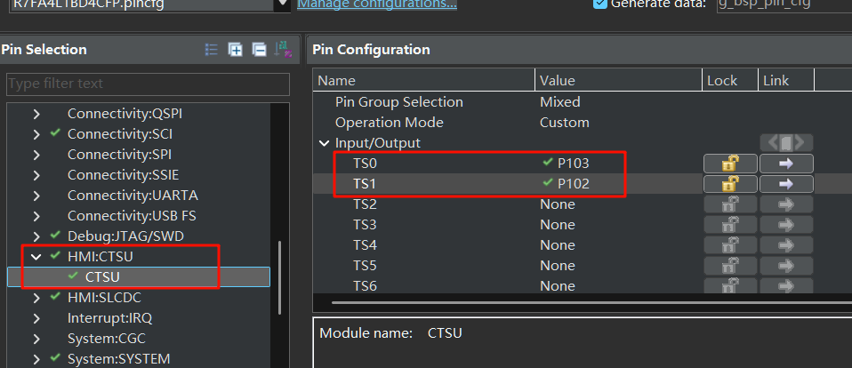

3.1 配置CTSU
开发板的两个触摸按键接在了P103和P102引脚上,对应着TS0和TS1。在HMI:CTSU--CTSU--选择TS0和TS1分别为P103和P102。

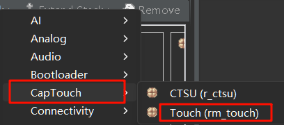

新增配置Touch(rm_touch) stack,一定别选错了!

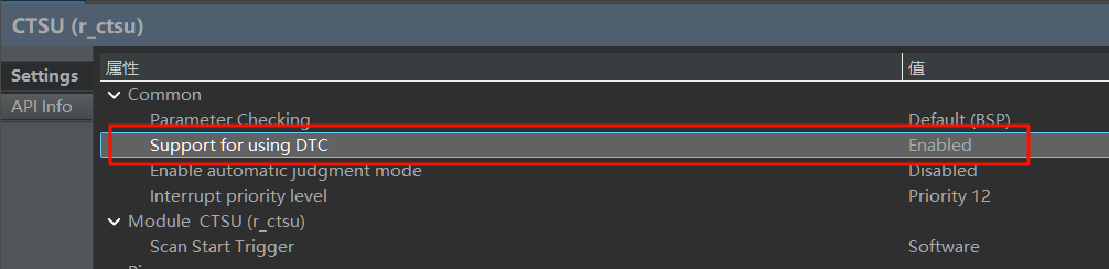

接着双击CTSU(r_ctsu),将Support for Using DTC值改为Enabled。

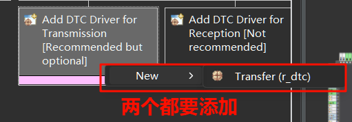

然后add DTC driver,注意Transmission和Reception都要操作。

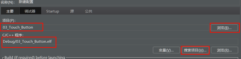

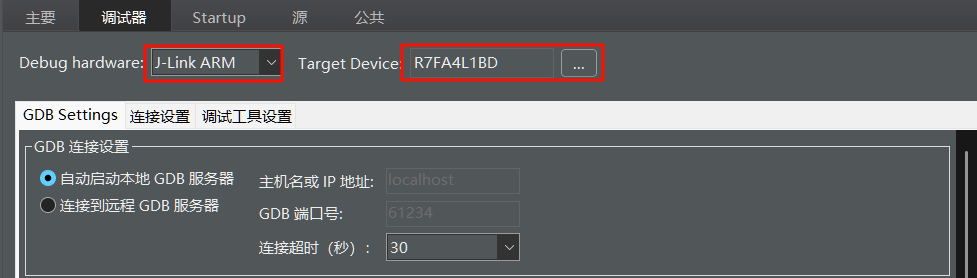

3.2 修改调试配置

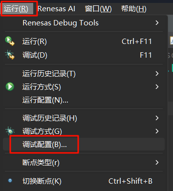

点击菜单栏的运行--调试配置
在GDB Hardware Debugging下新建配置
浏览选择项目以及程序elf文件
在调试器选项卡选择J-Link ARM,目标选择R7FA4L1BD

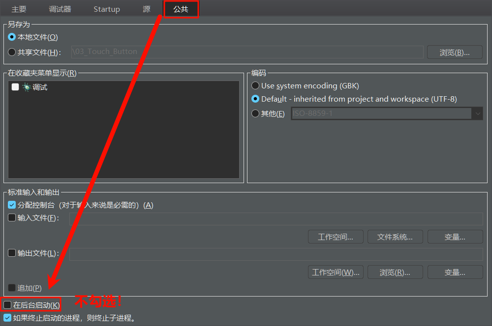

在公共选项卡取消勾选后台启动
应用、退出即可。

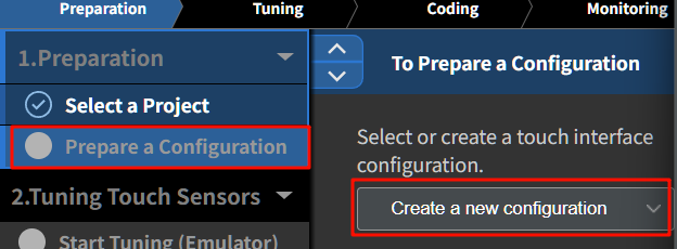

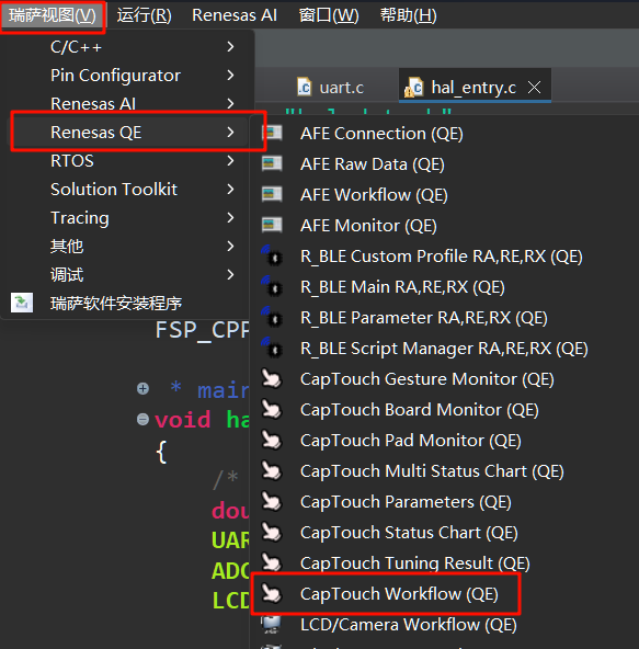

3.3 调试电容按键

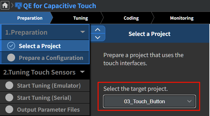

如图所示新增一个CapTouch workflow
选择一个项目,这里选当前项目。
下一步生成一个新的配置文件

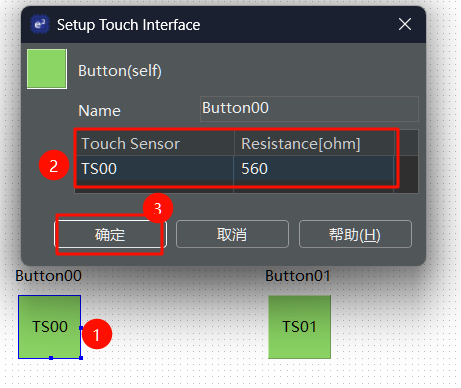

在弹出的页面上,点击Button,放置两个按钮,并双击按钮打开配置,分别选择TS0和TS1,电阻配置 560ohm ,最后点击create。

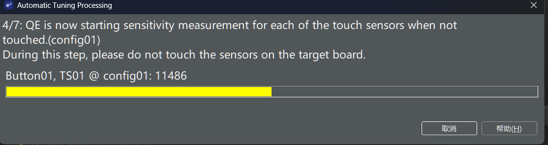

点击Start Tuning,会自动编译、下载, 这期间不要动板子 ,直到出现下图带黄条的界面
启动调谐后卡在第一步 1/7: QE is beginning the tuning process 的解决方法
经过测试,发现是Stack中的ADC模块的问题,先暂时把该模块移除,并且把src/adc/adc.c中的内容注释掉,再去执行tuning。等电容按键配置完了,再把ADC模块恢复。
此时用合适的力度按住TS0(注意不要用力过重,否则阈值过高按键不灵敏),当看到 黄条到顶后 ,在键盘上按下任意键。TS1也是如此。

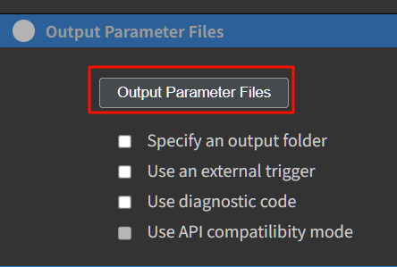

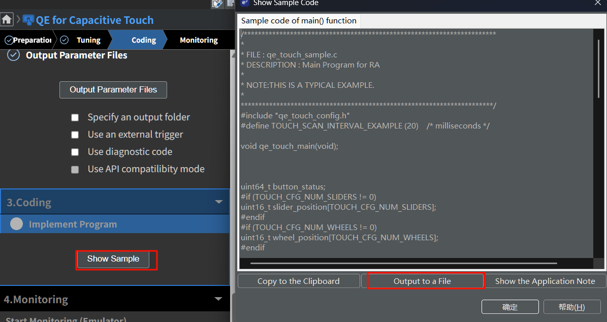

回到workflow界面,点击Output Parameter Files,程序会自动生成配置文件。
点击 Implement Program,点击Show Sample,选择Output to a File,在qe_gen文件夹内就多出一个qe_touch_sample.c

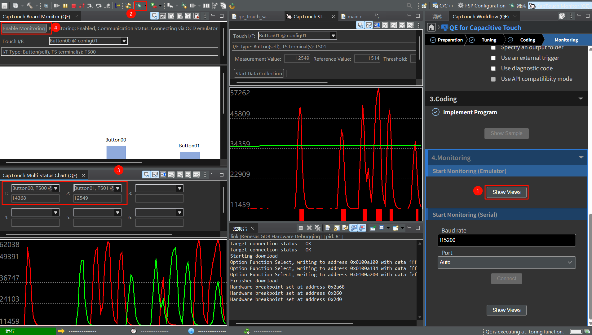

4 最终效果
按下图所示方法开启监测。先点击show views,再开始调试,选择要监测的按键,最后点击enable monitoring,触摸按键查看效果。
在开发板上能看到,短按下TS1时,数字自增1,长按快速自增10。TS0是自减,效果类似。长按TS0和TS1是清零。演示视频在文章顶部。
