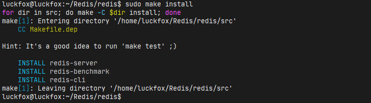

2.4 安装Redis使用如下命令将Redis可执行程序安装到系统目录:
命令输出如下:
可以看到,前面提到的三个可执行程序都安装了,安装目录为/usr/local/bin,可以用which redis-cli命令验证:

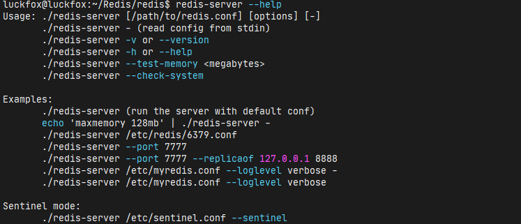

三、运行Redis基准测试3.1 查看redis-server用法初次使用之前,使用redis-server --help命令,可以查看redis-server命令行选项用法:

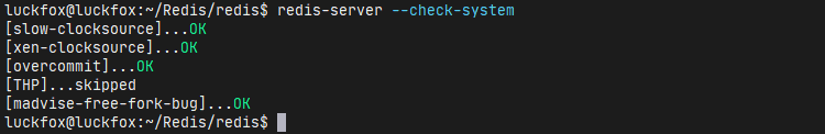

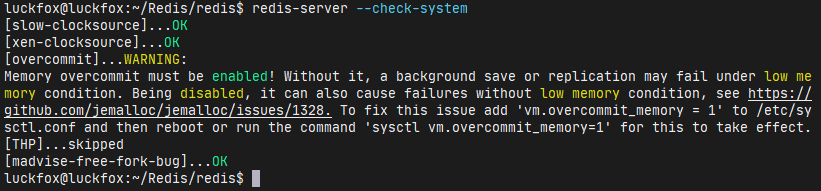

3.2 设置overcommit_memory选项直接运行redis-server --check-system命令,检查Redis所需系统环境:
提示必须打开Memory overcommit配置,打开overcommit_memory选项,需要执行的命令也给出了提示:
或者将该配置写入到配置文件中,重启之后依然能够生效:
设置完成后,重启,再次检测:

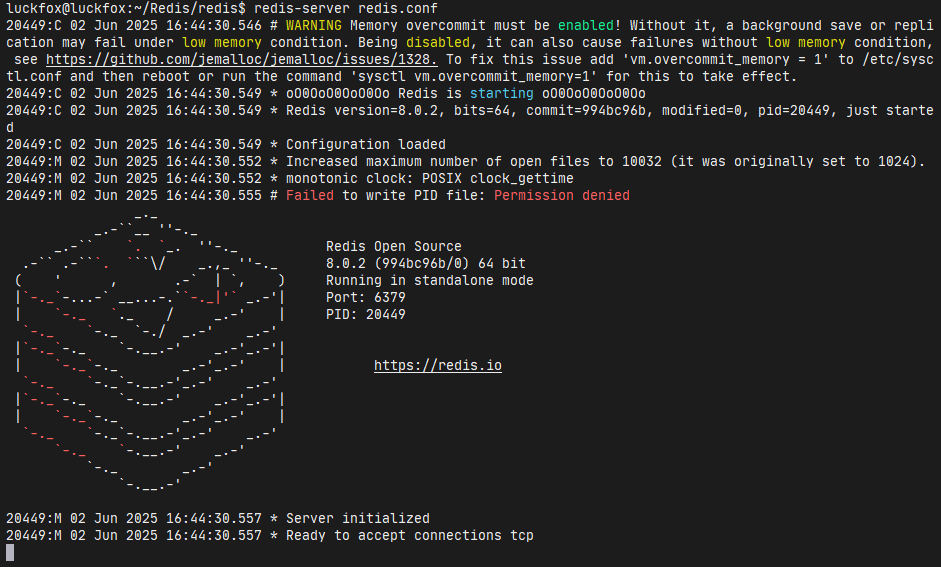

这次全部OK了。 3.3 启动redis-server使用redis目录下的配置文件,启动redis-server服务:

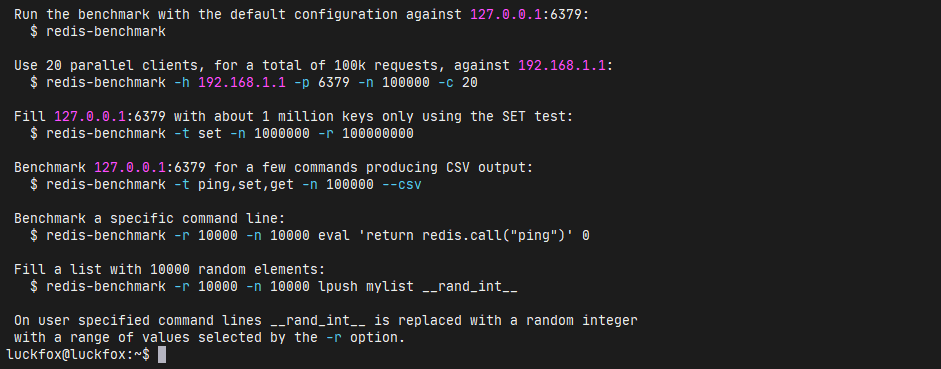

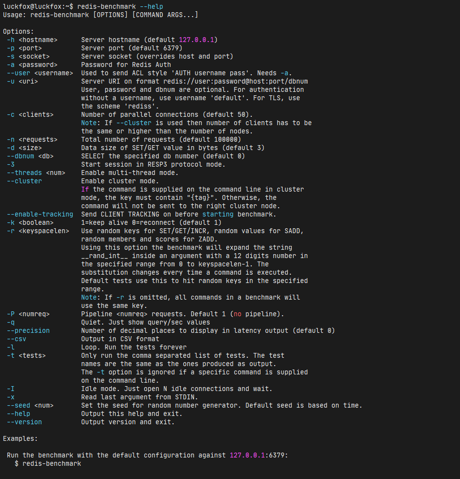

3.4 查看redis-benchmark用法使用redis-benchmark --help命令,可以查看redis-benchmark命令行选项用法:

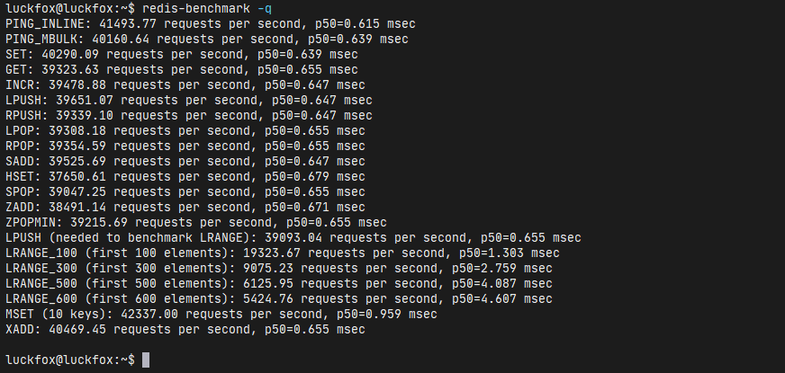

3.5 运行redis-benchmark基准测试默认参数执行redis-benchmark,将会连接到本地主机的redis服务,并执行所有基准测试用例:

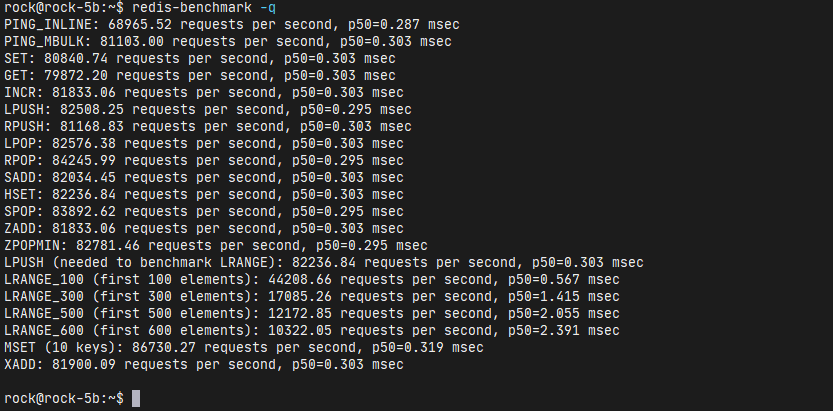

(-q选项仅输出query/sec,不输出其他统计信息) 可以看到大部分命令的QPS(Query per second)能达到39000多。 3.6 与RK3588-Rock5B测试结果对比在RK3588-Rock5B开发板上,使用同样的操作,运行同样版本的redis-server和redis-benchmark,得到的测试结果如下:
可以看到,大部分QPS在79000,成绩好于RK3576,主要是内存速度更快、Cache更大的原因. 四、本篇总结本文首先介绍Redis是什么,然后介绍如何在Omni3576上编译Redis-8.0.2源码,以及从源码编译、安装Redis,最后介绍如何在Omni3576上运行Redis性能测试,并与树莓派5上的结果进行对比。Redis单机基准测试成绩主要取决于CPU、内存、缓存的综合性能。 五、参考链接
