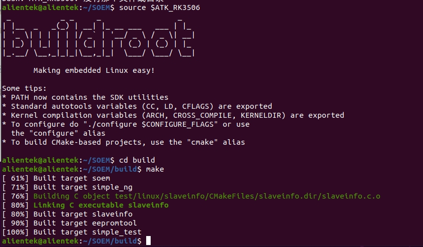

将下载依次执行下列指令,完成SOEM代码的编译。
source $ATK_RK3506
cd SOEM
mkdir -p build
cd build
cmake ..
make

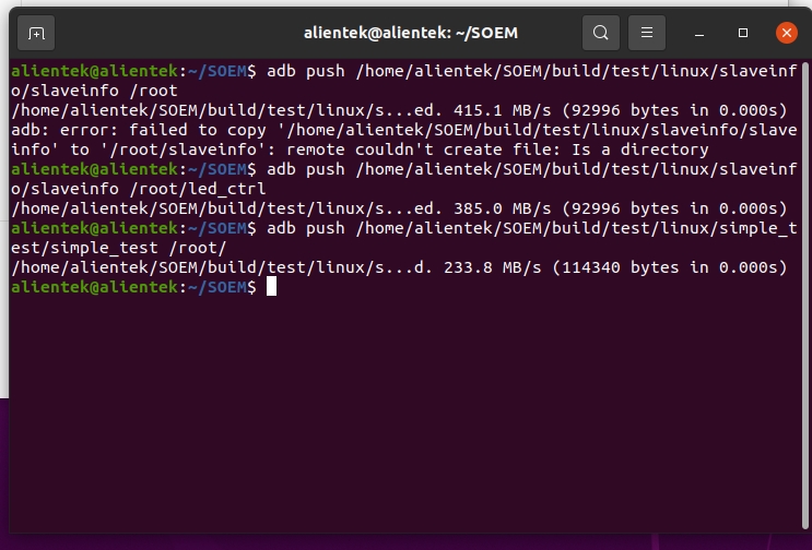

将输出结果中的slaveinfo二进制可执行文件命名为led_ctrl。使用adb工具将编译出来的led_ctrl和simple_test发送到开发板上。

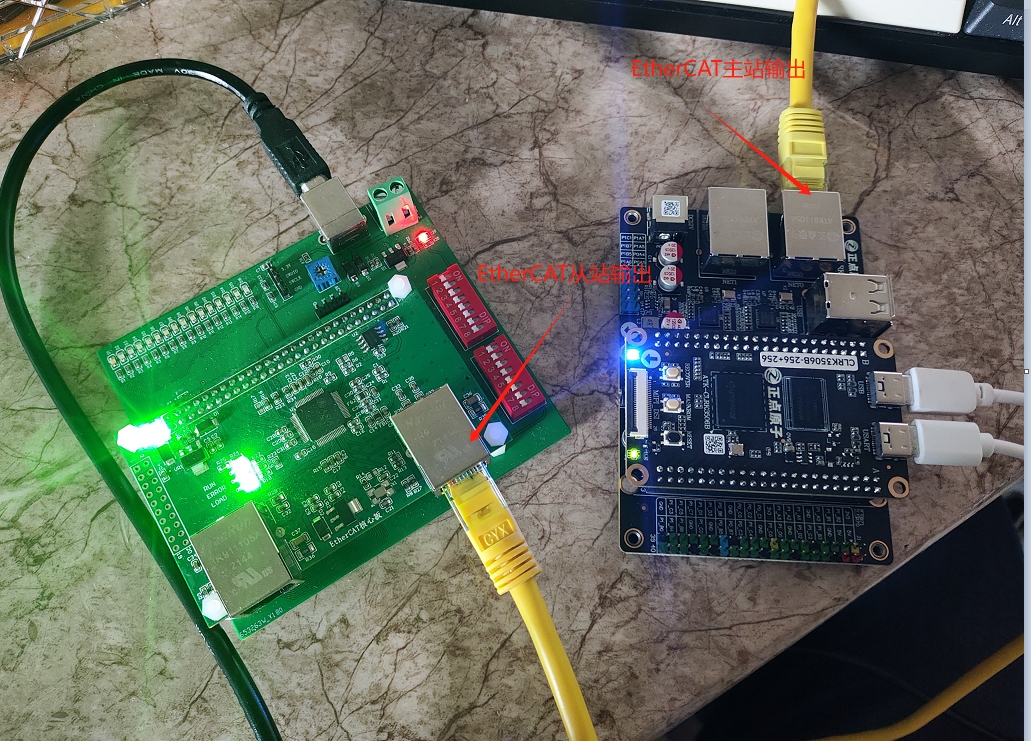

连接开发板和EtherCAT从站

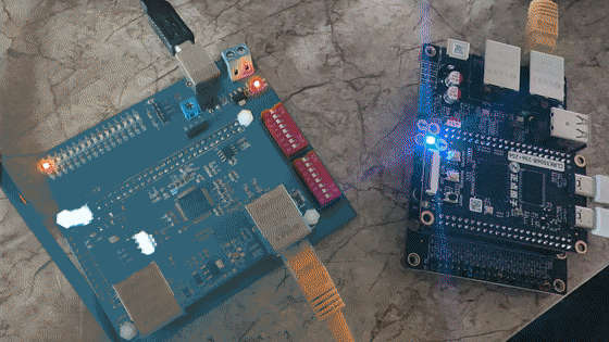

执行led_ctrl的效果如下,实现对EtherCAT上LED灯的控制。

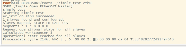

执行simple_test后,可以查看PDO数据的实时更新。
