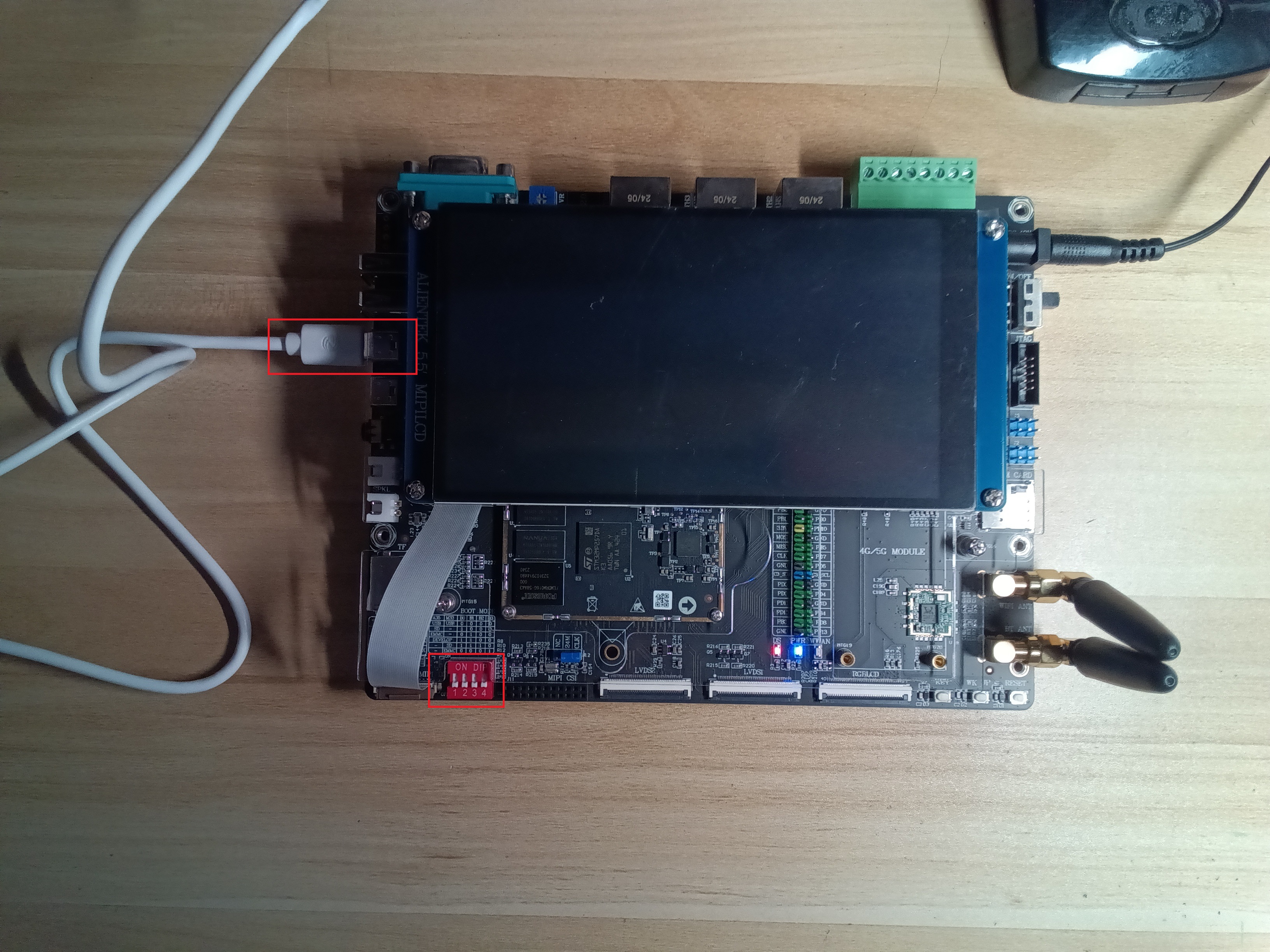

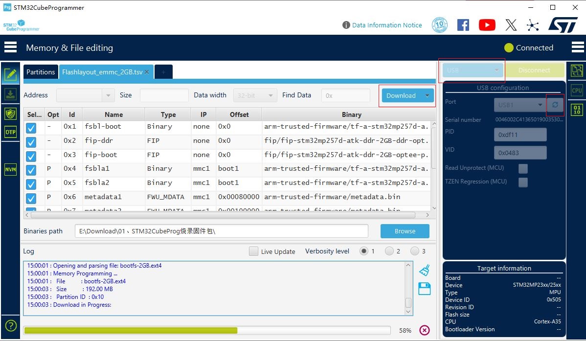

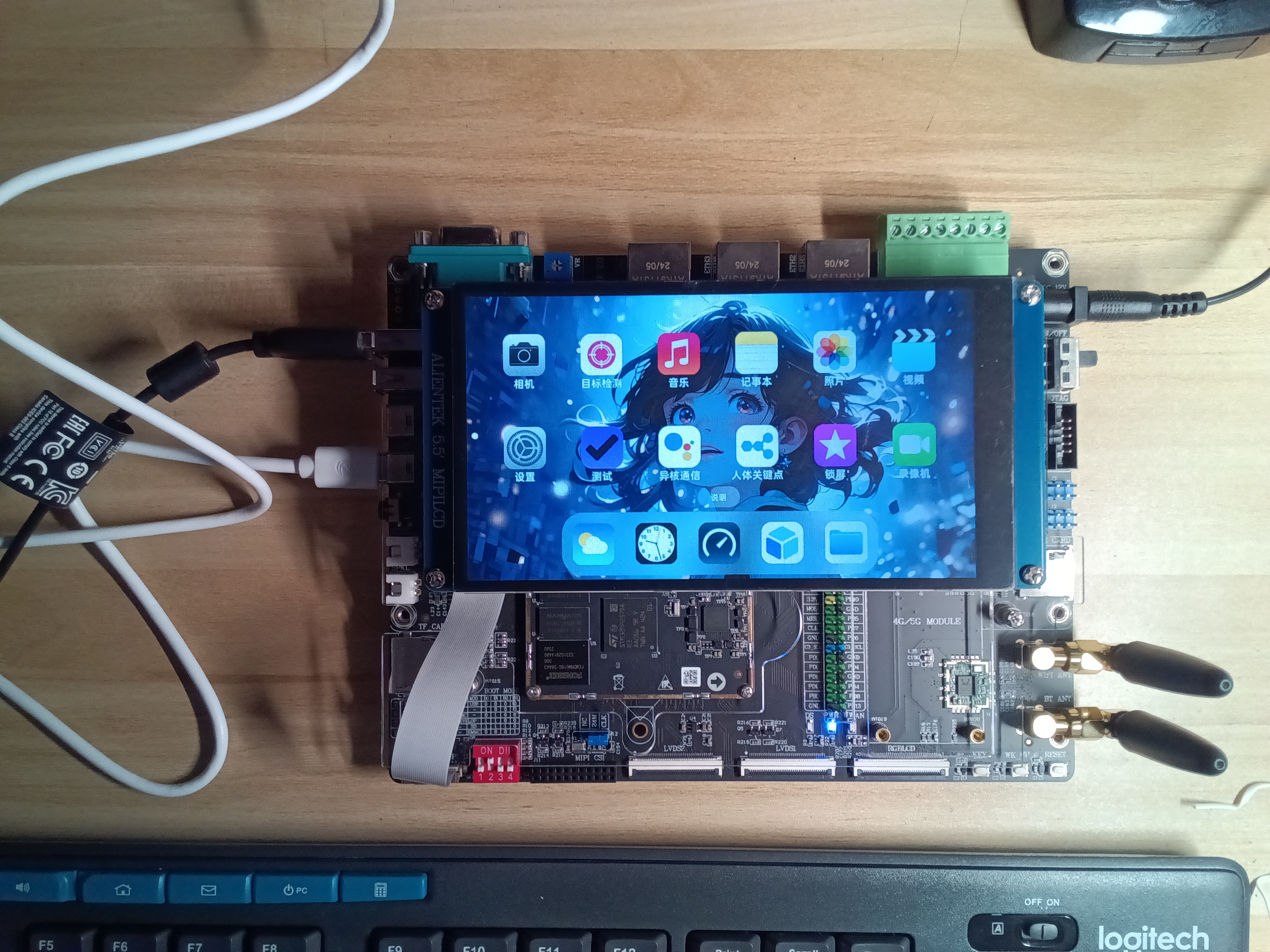

前言感谢正点原子和电子发烧友论坛提供的这次机会让我有机会体验这款正点原子STM32MP257开发板,希望可以借这个机会好好学习一下。 开箱箱子还是那个黑箱子: 没有想到还配送了一个MIPI的屏幕,开发板组装好长这样(屏幕本身就好了,天线要自己装): 烧录系统打开链接: https://pan.baidu.com/s/1YsU7Tca8cQ85xrV4WhZPpA 提取码: d6u9 进入08.系统镜像,将底下的文件全部下载下来: 将USB线插入 下载完后就可以将拨码开关调回 这时就可以看到屏幕亮了起来,过了一会儿就进入了系统: 配置系统进入系统后,发现时间很明显有问题,所以我们可以在
这样就解决了时间问题。 目前只有这个问题,接着就可以自行体验了。 ![]() 效果 |

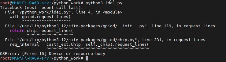

前言感谢正点原子和电子发烧友论坛提供的这次机会让我体验这款正点原子 解答为什么不点灯很多看到这篇可能会问不应该先点灯吗?同样都是GPIO的方法。 毕竟我主要使用 点灯测试过程: 最后只能先用蜂鸣器代替 使用库
这样再确认是否安装成功:
没有报错即安装成功。 响起蜂鸣器依旧使用
打开后输入以下代码(仅作参考):
接着
