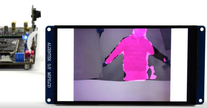

- 将目标物体置于摄像头前方的合适位置,可在板载 LCD 屏幕获取识别效果如下

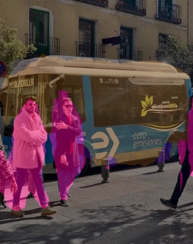

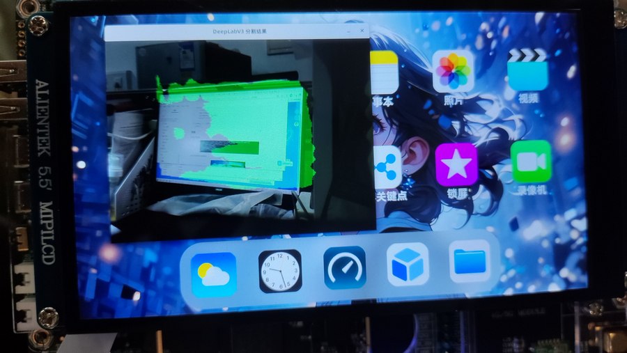

效果
USB 摄像头采集实时画面的图像分割推理效果

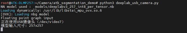

终端打印信息
动态识别效果见顶部视频。

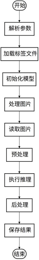

介绍了通过对本地图片的 板端推理 实现图片分割的主要流程。
流程图
代码
终端执行指令 touch deeplab_inference.py 新建 python 程序文件,添加如下代码

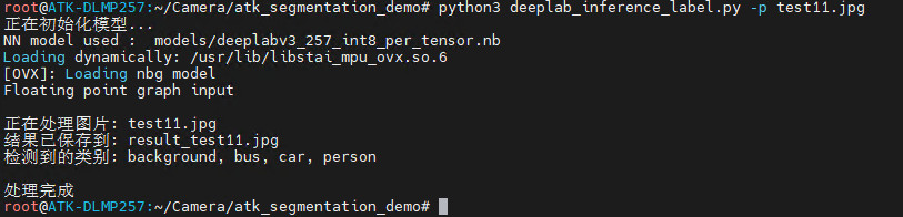

- 终端执行指令
python3 deeplab_inference.py -p ./models/test11.jpg ;
- 加载模型和目标图片、执行图像分割推理、推理结果的保存和打印等。
效果
同时终端输出打印信息

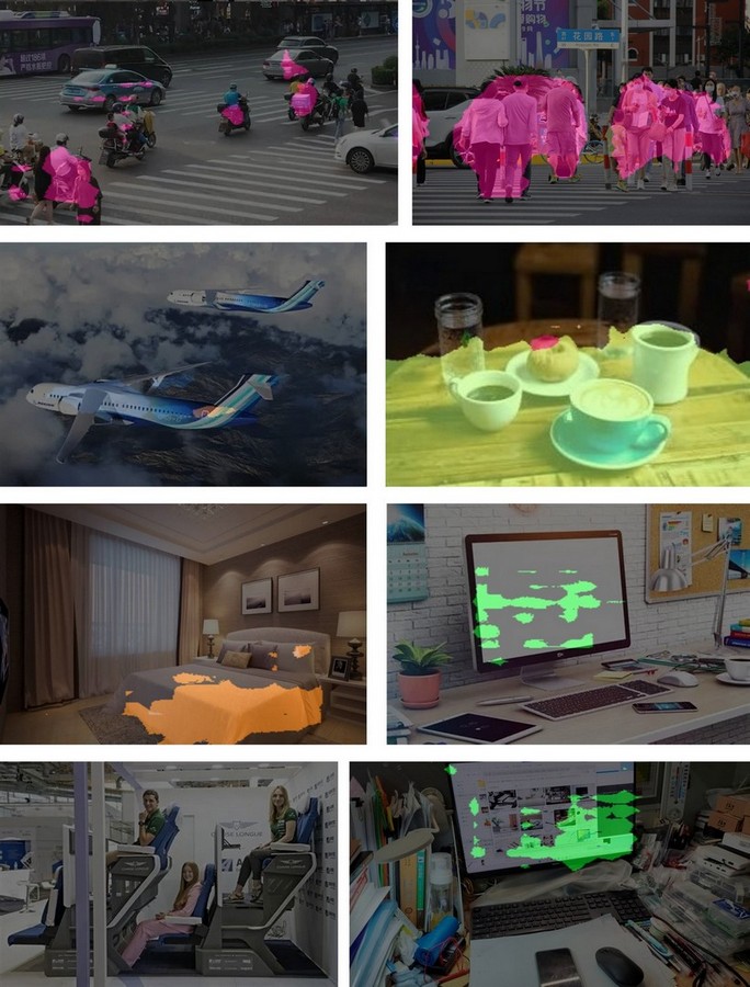

更多图像分割测试效果
