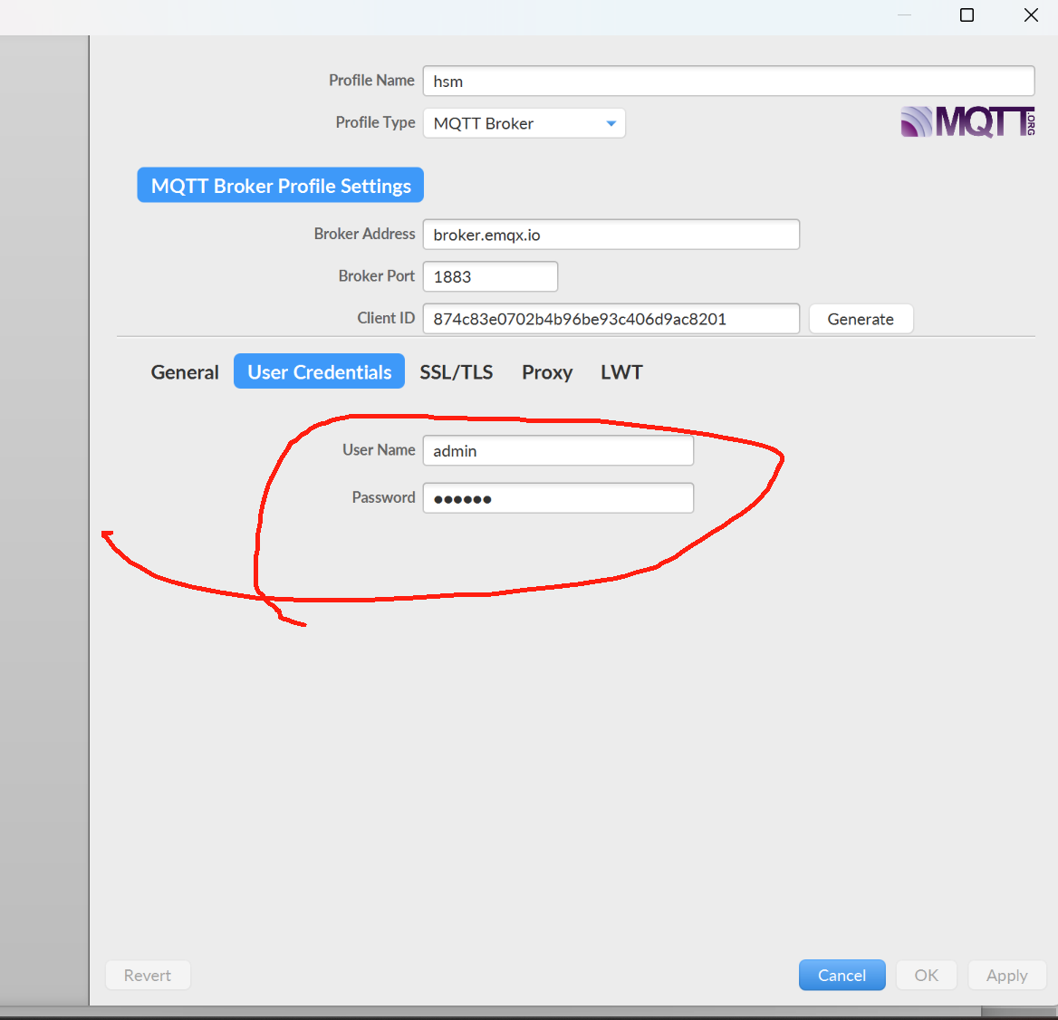

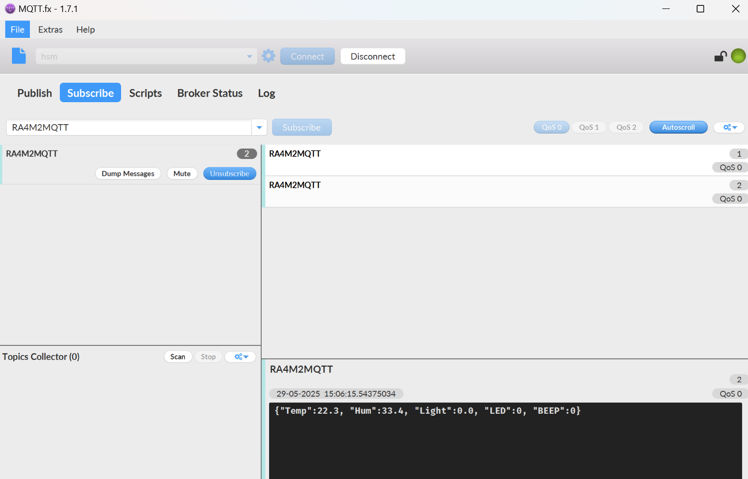

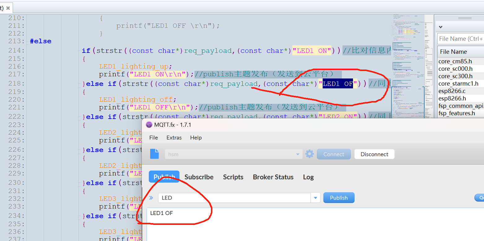

马上就到RA4M2开发板评测的结尾了,今天给瑞萨论坛线上最具创意的一篇帖子,通过RA4M2开发板,和ESP8266 WIFI模块,然后通过手机上的MQTTOOL来实现手机控制RA4M2远程点灯,即使人远在千里之外的异国他乡,在ESP8266接入互联网的条件下,都可以远程点灯,不限制距离和IP地址,云服务器确实是个好东西呀!
在这个万物互联的时代,互联网正在我们的日常生活中越来越扮演者重要的角色,包括最近大火的DeepSeek都离不开物联网云服务器,现在的智能家居控制系统也越来越普及了,楼宇监控上面都应用到了云端设备,可以远程拍照监控家庭情况,在遭遇偷盗情况后,能远程记录下犯人的人脸特征,方便刑事勘察,非常的智能化!
基于这样一个便捷的生活目的,我特地使用瑞萨的RA4M2开发板来做一个基于ESP8266 MQTT协议的IOT远程控制设备,它可以配合板子上搭载的传感器,比如温度,湿度,加速度计等,如果板子配备LCD屏或者断码屏,还可以做成基于DLT645-2007的远程电表抄录系统,在三相电表内部搭载个wifi模块,工作人员就可以实现远程抄表功能,无需工作人员去住户小区去抄表,节省了人力物力和时间!
好了,话不多说了,开始上干货!

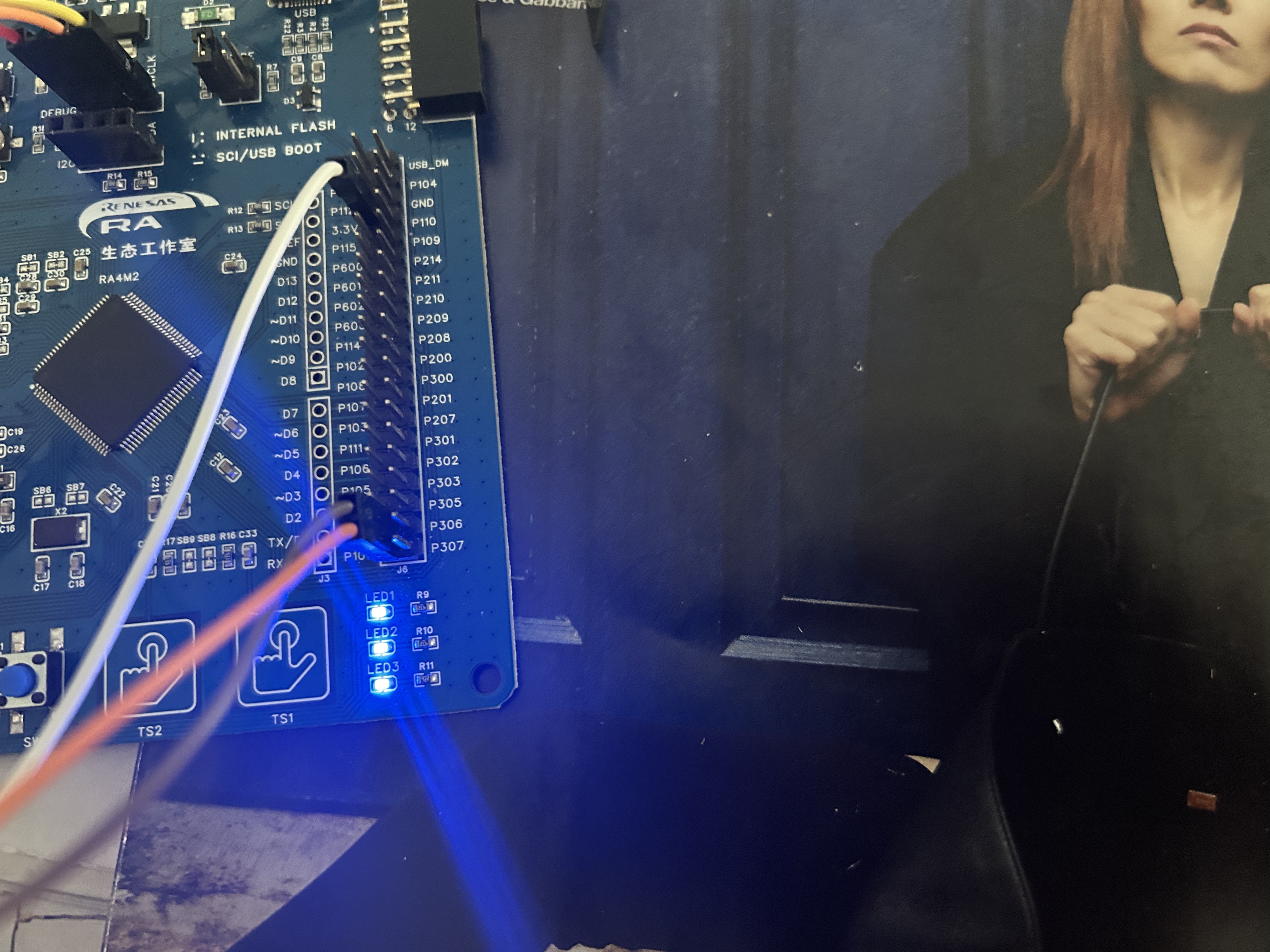

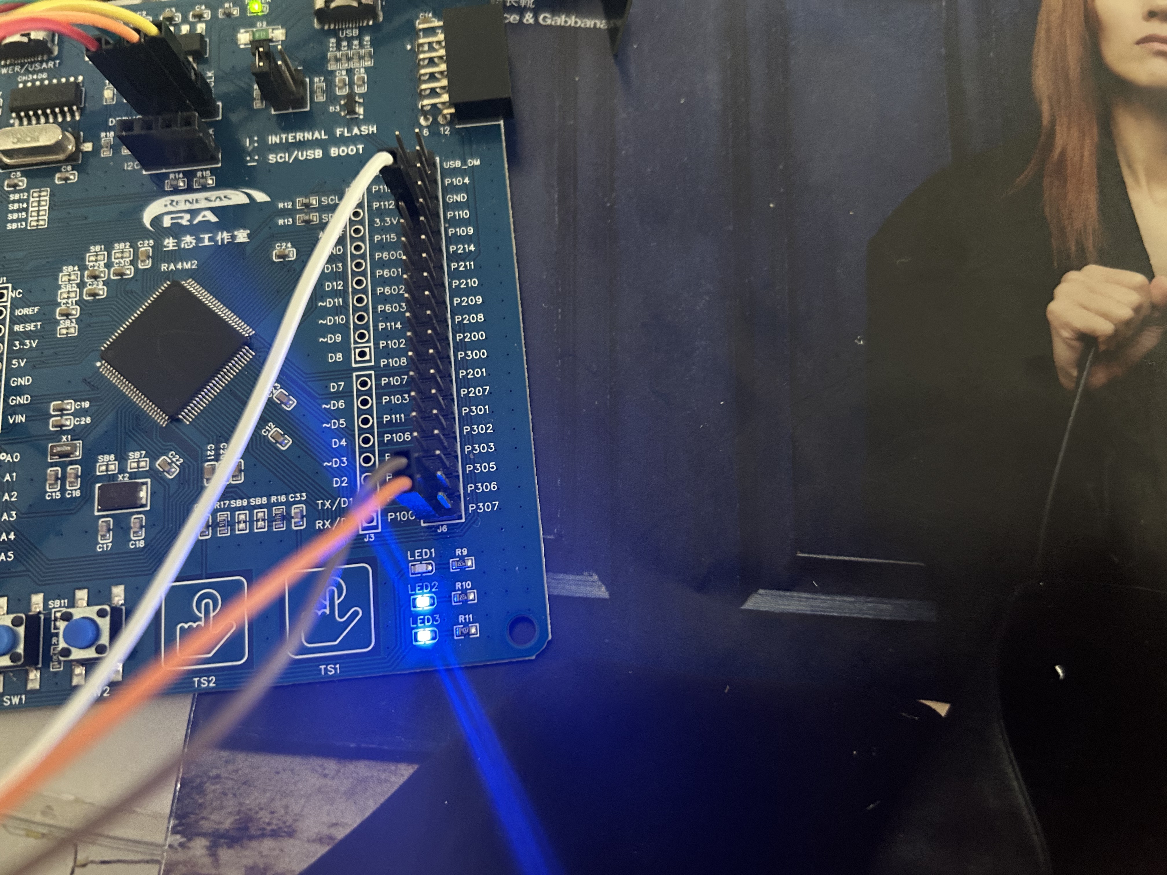

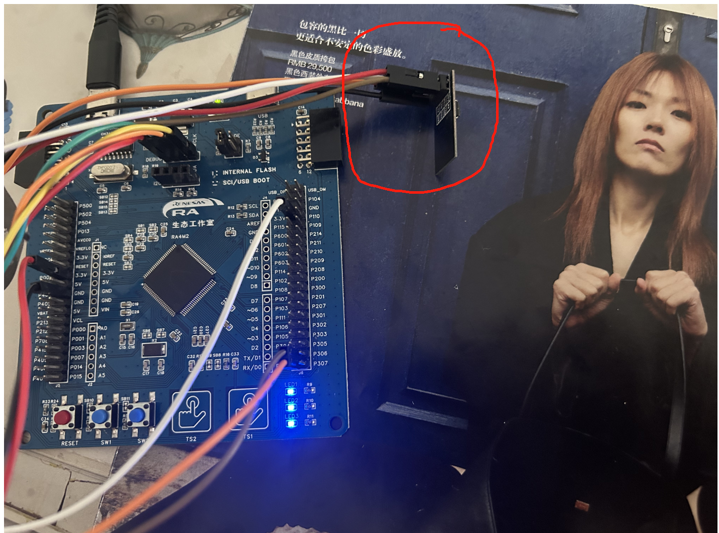

板子实物连接如下图所示:
图中红色圈是ESP8266

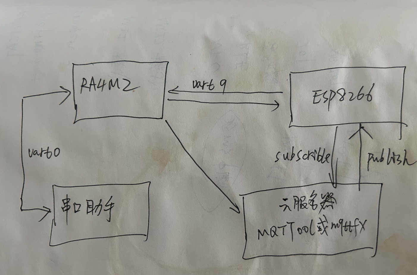

整个软件结构图如下:

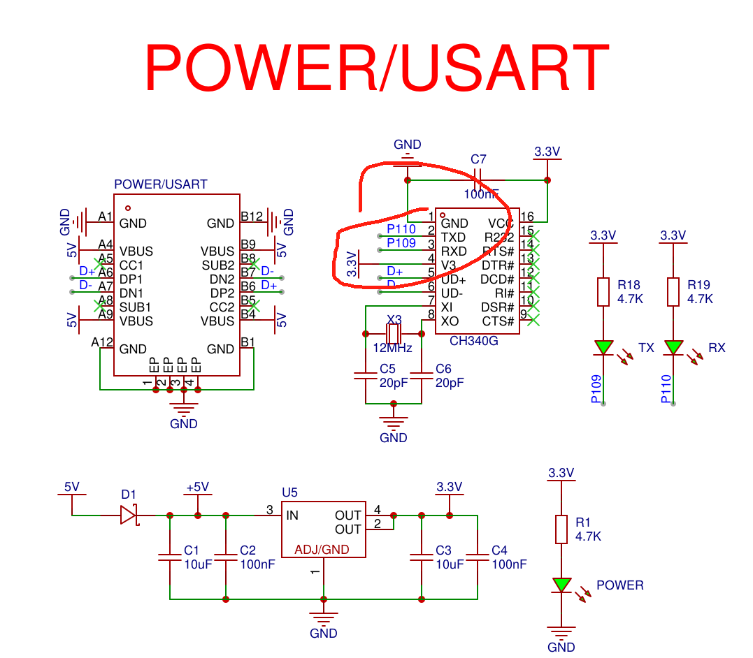

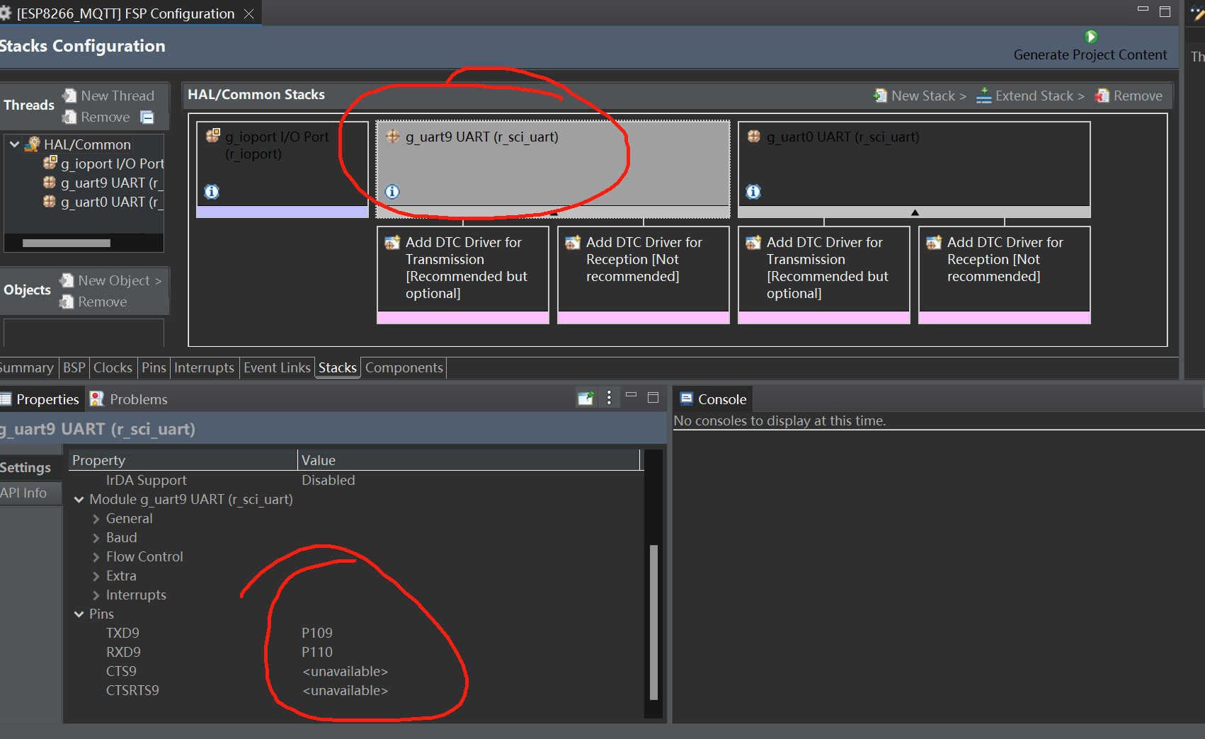

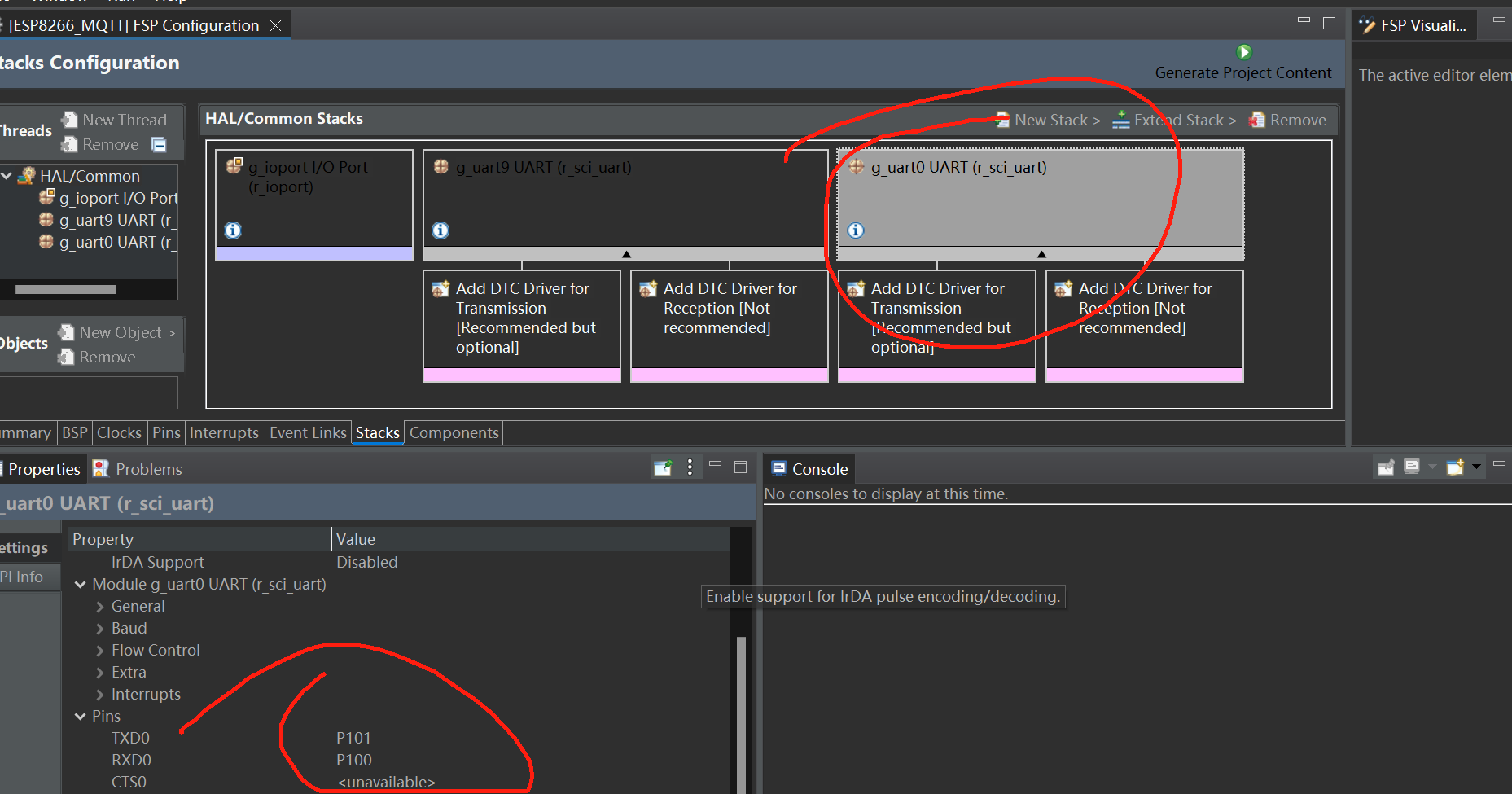

使用到了连个串口,uart0和uart9

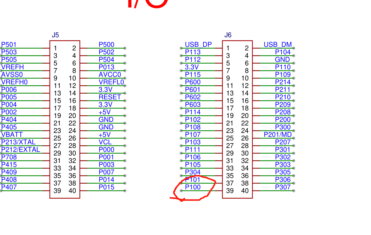

根据原理图进行配置,打开RAsmart配置工具,过程就不讲了,只讲重点

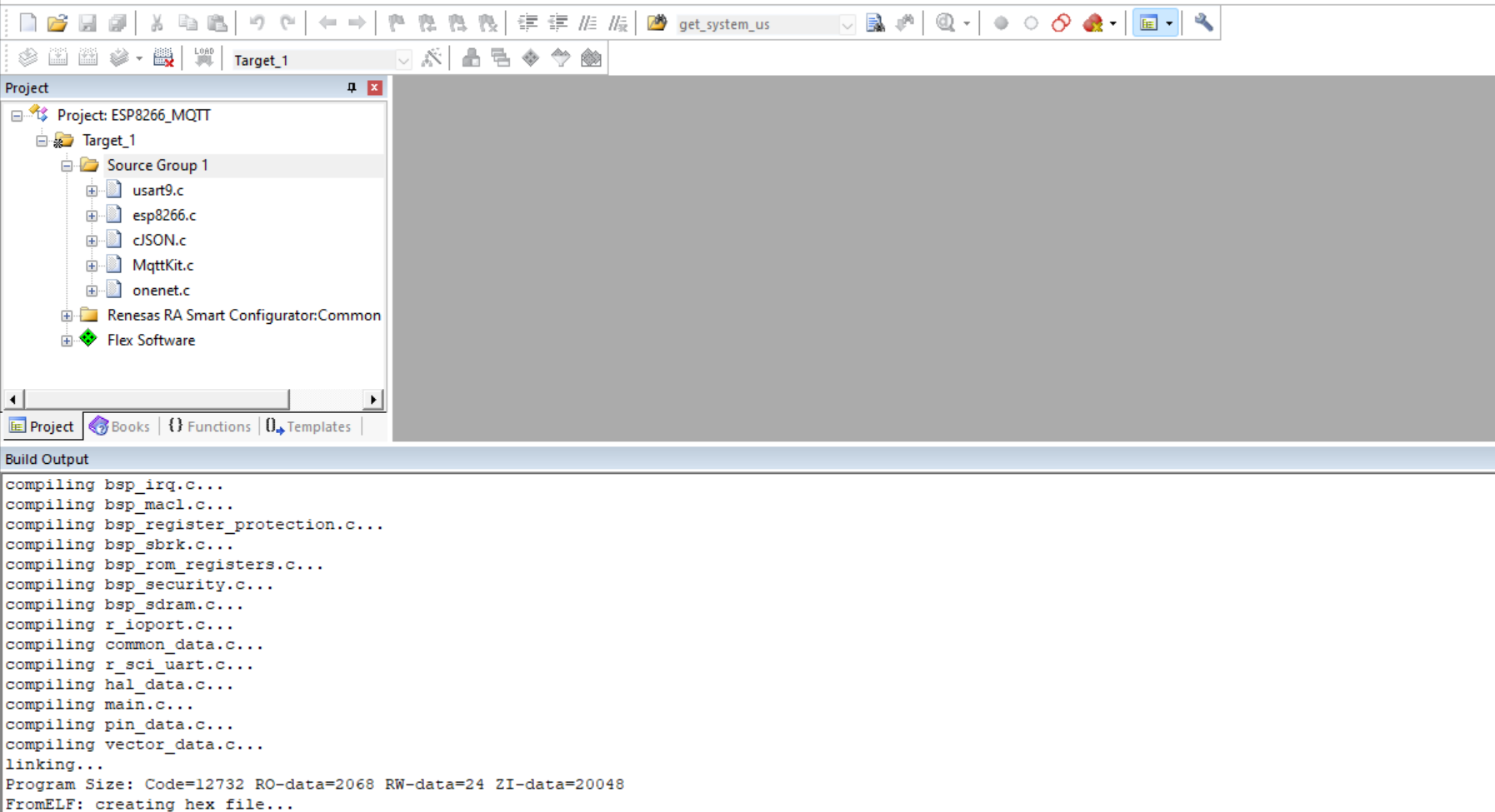

生成KEIL工程后打开

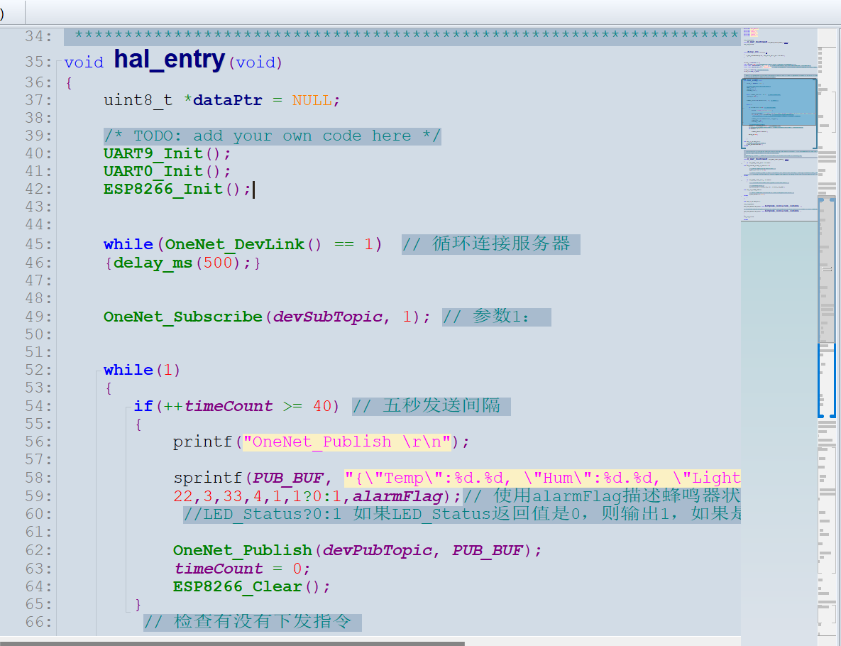

核心代码如下:

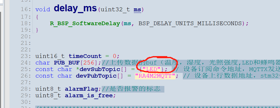

R_SCI_UART_Write(g_uart0.p_ctrl, (uint8_t *)&ch, 1);
while(uart_send_complete_flag == false);

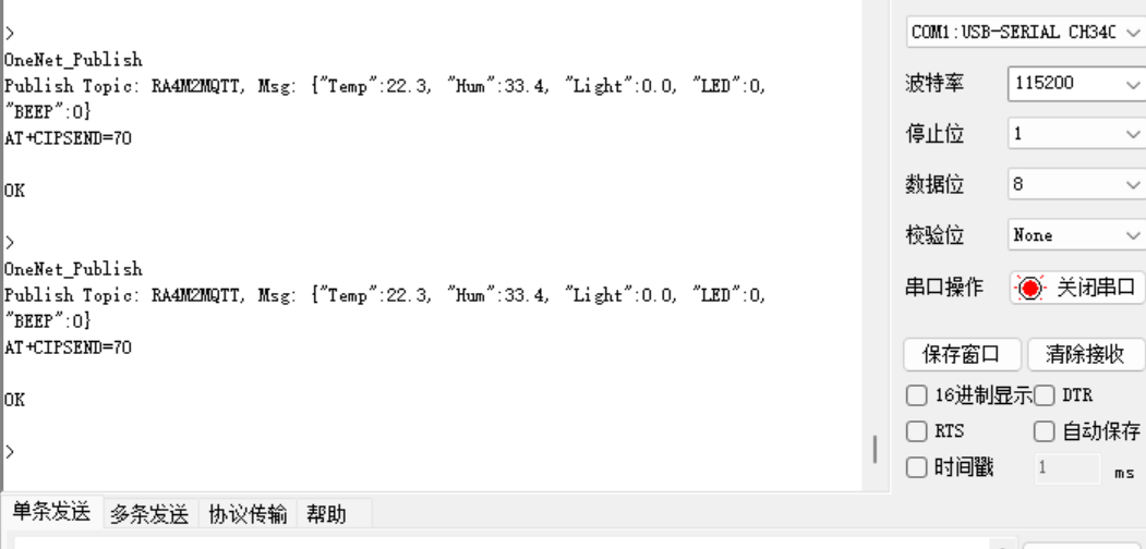

printf("%s\r\n",esp8266_buf);

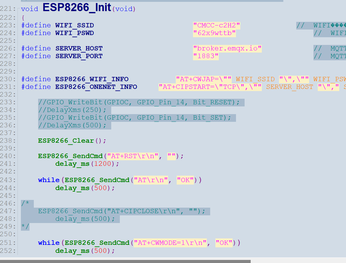

// �������ƣ� ESP8266_Init
// �������ܣ� ��ʼ��ESP8266
// ��ڲ����� ��
// ���ز����� ��

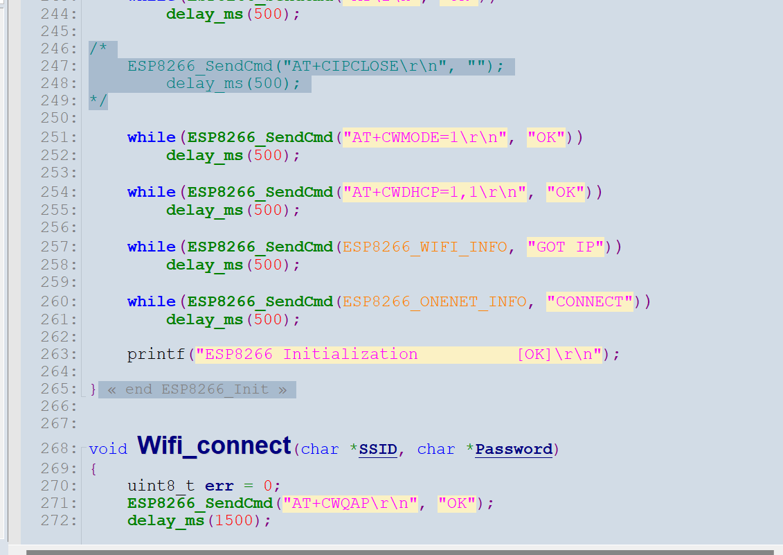

void ESP8266_Init(void)
#define WIFI_SSID "CMCC-c2H2" // WIFI������ ������2.4G��wifi������5G�ģ��Ҳ��������ġ��ո�
#define WIFI_PSWD "62x9wttb" // WIFI����

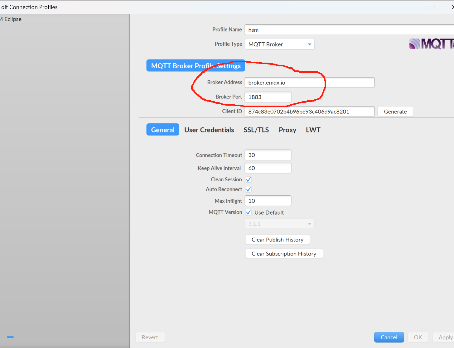

#define SERVER_HOST "broker.emqx.io" // MQTT������������IP
#define SERVER_PORT "1883" // MQTT�������˿ڣ�һ��Ϊ1883���øģ�
#define ESP8266_WIFI_INFO "AT+CWJAP="" WIFI_SSID "","" WIFI_PSWD ""\r\n"
#define ESP8266_ONENET_INFO "AT+CIPSTART="TCP","" SERVER_HOST ""," SERVER_PORT "\r\n"
//GPIO_WriteBit(GPIOC, GPIO_Pin_14, Bit_RESET)
//DelayXms(250)
//GPIO_WriteBit(GPIOC, GPIO_Pin_14, Bit_SET)
//DelayXms(500)
ESP8266_Clear()
ESP8266_SendCmd("AT+RST\r\n", "")
delay_ms(1200)
while(ESP8266_SendCmd("AT\r\n", "OK"))
delay_ms(500)
ESP8266_SendCmd("AT+CIPCLOSE\r\n", "");
delay_ms(500);
while(ESP8266_SendCmd("AT+CWMODE=1\r\n", "OK"))
delay_ms(500)
while(ESP8266_SendCmd("AT+CWDHCP=1,1\r\n", "OK"))
delay_ms(500)
while(ESP8266_SendCmd(ESP8266_WIFI_INFO, "GOT IP"))
delay_ms(500)
while(ESP8266_SendCmd(ESP8266_ONENET_INFO, "CONNECT"))
delay_ms(500)
printf("ESP8266 Initialization [OK]\r\n")

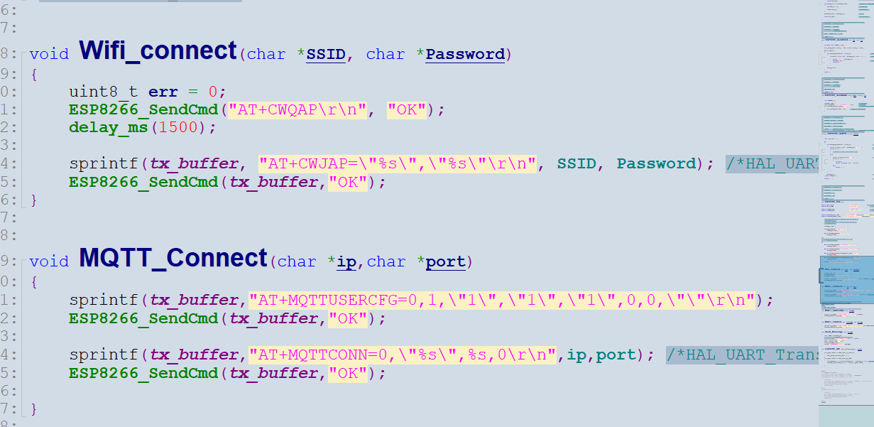

void Wifi_connect(char *SSID, char *Password)
uint8_t err = 0;
ESP8266_SendCmd("AT+CWQAP\r\n", "OK");
delay_ms(1500);
sprintf(tx_buffer, "AT+CWJAP=\"%s\",\"%s\"\r\n", SSID, Password);
ESP8266_SendCmd(tx_buffer,"OK");

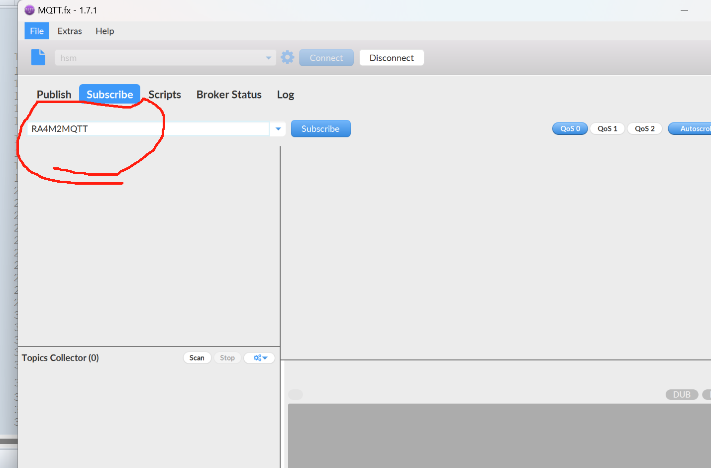

void MQTT_Connect(char *ip,char *port)
sprintf(tx_buffer,"AT+MQTTUSERCFG=0,1,"1","1","1",0,0,""\r\n");
sprintf(tx_buffer,"AT+MQTTCONN=0,\"%s\",%s,0\r\n",ip,port);
������:void MQTT_Subscribe(char *tipname)
����:����MQTT����
@tipname:������
sprintf(tx_buffer,"AT+MQTTSUB=0,"%s",0\r\n",tipname);

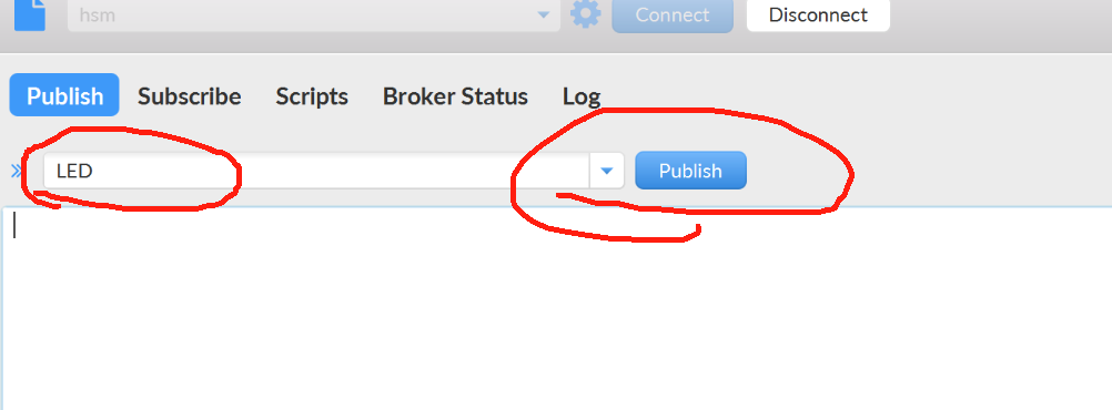

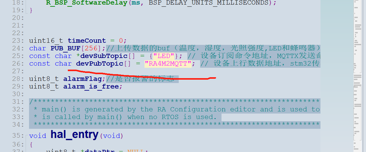

void MQTT_Publish(char *topicName,char *message)
sprintf(tx_buffer,"AT+MQTTPUB=0,"%s","%s",0,0\r\n",topicName,message);

#include "esp8266.h"
#include "onenet.h"
#include "mqttkit.h"
#include <string.h>
#include <stdio.h>
#include "cJSON.h"
#define PROID "stm32+8266"
#define AUTH_INFO "stm32+8266"
#define DEVID "stm32+8266"
//extern unsigned char esp8266_buf[128];
extern uint8_t alarmFlag;//是否报警的标志
extern uint8_t alarm_is_free;

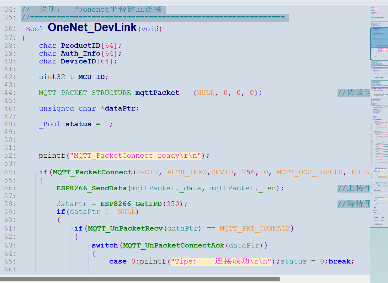

// 函数名称: OneNet_DevLink
// 函数功能: 与onenet创建连接
// 入口参数: 无
// 返回参数: 1-成功 0-失败
// 说明: 与onenet平台建立连接
_Bool OneNet_DevLink(void)
char ProductID[64];
char Auth_Info[64];
char DeviceID[64];
uint32_t MCU_ID;
MQTT_PACKET_STRUCTURE mqttPacket = {NULL, 0, 0, 0};
unsigned char *dataPtr;
_Bool status = 1;
printf("MQTT_PacketConnect ready\r\n");
if(MQTT_PacketConnect(PROID, AUTH_INFO,DEVID, 256, 0, MQTT_QOS_LEVEL0, NULL, NULL, 0, &mqttPacket) == 0)
ESP8266_SendData(mqttPacket._data, mqttPacket._len);
dataPtr = ESP8266_GetIPD(250);
if(dataPtr != NULL)
if(MQTT_UnPacketRecv(dataPtr) == MQTT_PKT_CONNACK)
switch(MQTT_UnPacketConnectAck(dataPtr))
case 0:printf("Tips: 连接成功\r\n");status = 0;break;
case 1:printf("WARN: 连接失败:协议错误\r\n");break;
case 2:printf("WARN: 连接失败:非法的clientid\r\n");break;
case 3:printf("WARN: 连接失败:服务器失败\r\n");break;
case 4:printf("WARN: 连接失败:用户名或密码错误\r\n");break;
case 5:printf("WARN: 连接失败:非法链接(比如token非法)\r\n");break;
default:printf("ERR: 连接失败:未知错误\r\n");break;
MQTT_DeleteBuffer(&mqttPacket);
else
printf("WARN: MQTT_PacketConnect Failed\r\n");
return status;
// 函数名称: OneNet_Subscribe
// 函数功能: 订阅
// 入口参数: topics:订阅的topic
// topic_cnt:topic个数
// 返回参数: SEND_TYPE_OK-成功 SEND_TYPE_SUBSCRIBE-需要重发
// 说明:

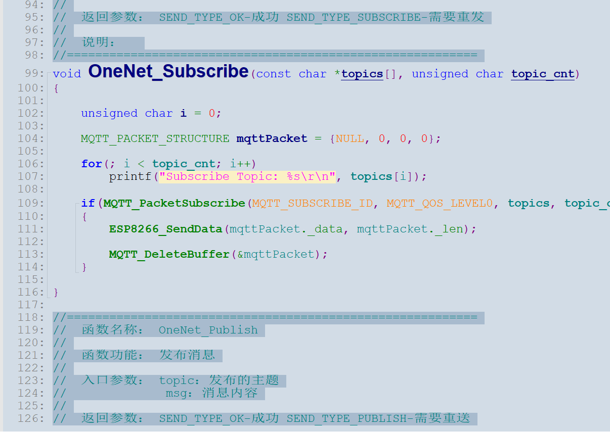

void OneNet_Subscribe(const char *topics[], unsigned char topic_cnt)
unsigned char i = 0;
for(; i < topic_cnt; i++)
printf("Subscribe Topic: %s\r\n", topics[i]);
if(MQTT_PacketSubscribe(MQTT_SUBSCRIBE_ID, MQTT_QOS_LEVEL0, topics, topic_cnt, &mqttPacket) == 0)

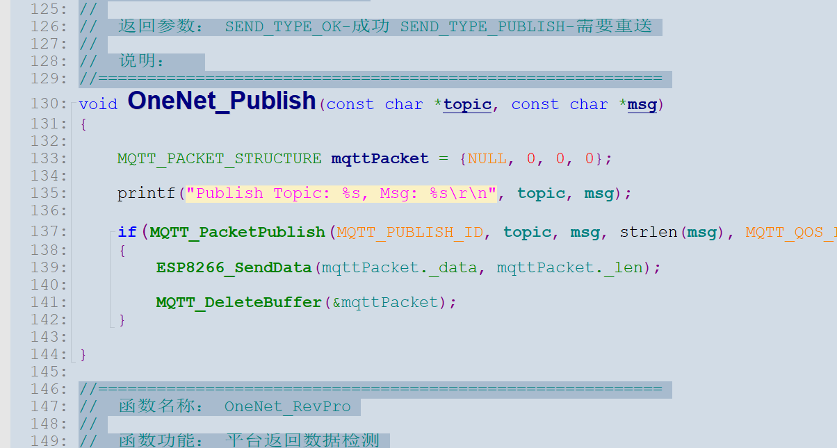

// 函数名称: OneNet_Publish
// 函数功能: 发布消息
// 入口参数: topic:发布的主题
// msg:消息内容
// 返回参数: SEND_TYPE_OK-成功 SEND_TYPE_PUBLISH-需要重送
// 说明:

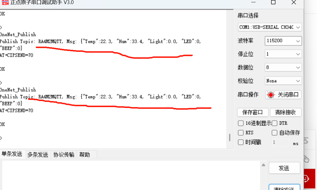

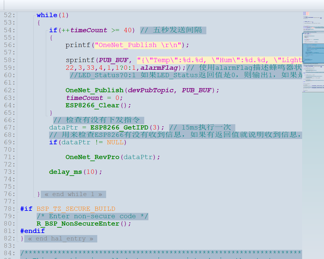

void OneNet_Publish(const char *topic, const char *msg)
MQTT_PACKET_STRUCTURE mqttPacket = {NULL, 0, 0, 0}; //协议包
printf("Publish Topic: %s, Msg: %s\r\n", topic, msg);
if(MQTT_PacketPublish(MQTT_PUBLISH_ID, topic, msg, strlen(msg), MQTT_QOS_LEVEL0, 0, 1, &mqttPacket) == 0)
ESP8266_SendData(mqttPacket._data, mqttPacket._len); //向平台发送订阅请求
MQTT_DeleteBuffer(&mqttPacket); //删包

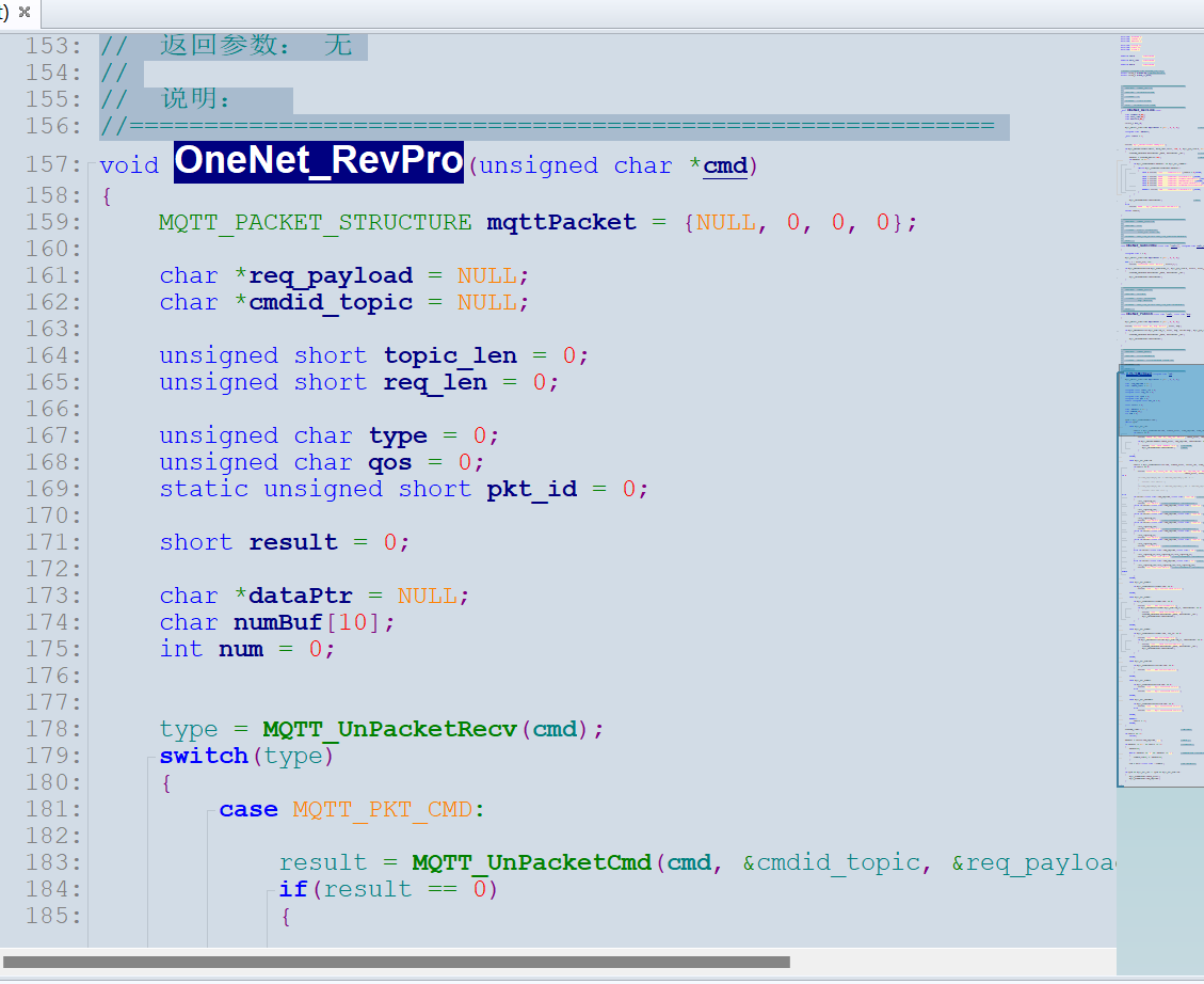

// 函数名称: OneNet_RevPro
// 函数功能: 平台返回数据检测
// 入口参数: dataPtr:平台返回的数据 也就是*cmd
// 返回参数: 无
// 说明:
void OneNet_RevPro(unsigned char *cmd)
char *req_payload = NULL;
char *cmdid_topic = NULL;
unsigned short topic_len = 0;
unsigned short req_len = 0;
unsigned char type = 0;
unsigned char qos = 0;
static unsigned short pkt_id = 0;
short result = 0;
char *dataPtr = NULL;
char numBuf[10];
int num = 0;

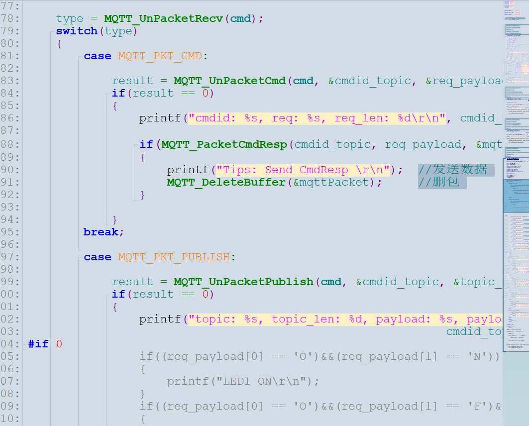

type = MQTT_UnPacketRecv(cmd);
switch(type)
case MQTT_PKT_CMD:
result = MQTT_UnPacketCmd(cmd, &cmdid_topic, &req_payload, &req_len);
if(result == 0)
printf("cmdid: %s, req: %s, req_len: %d\r\n", cmdid_topic, req_payload, req_len);
if(MQTT_PacketCmdResp(cmdid_topic, req_payload, &mqttPacket) == 0)
printf("Tips: Send CmdResp \r\n");
break;
case MQTT_PKT_PUBLISH:
result = MQTT_UnPacketPublish(cmd, &cmdid_topic, &topic_len, &req_payload, &req_len, &qos, &pkt_id);
if(result == 0)
printf("topic: %s, topic_len: %d, payload: %s, payload_len: %d\r\n",
cmdid_topic, topic_len, req_payload, req_len);
#if 0
if((req_payload[0] == 'O')&&(req_payload[1] == 'N'))
printf("LED1 ON\r\n");
if((req_payload[0] == 'O')&&(req_payload[1] == 'F')&&(req_payload[2] == 'F'))
printf("LED1 OFF \r\n");
#else

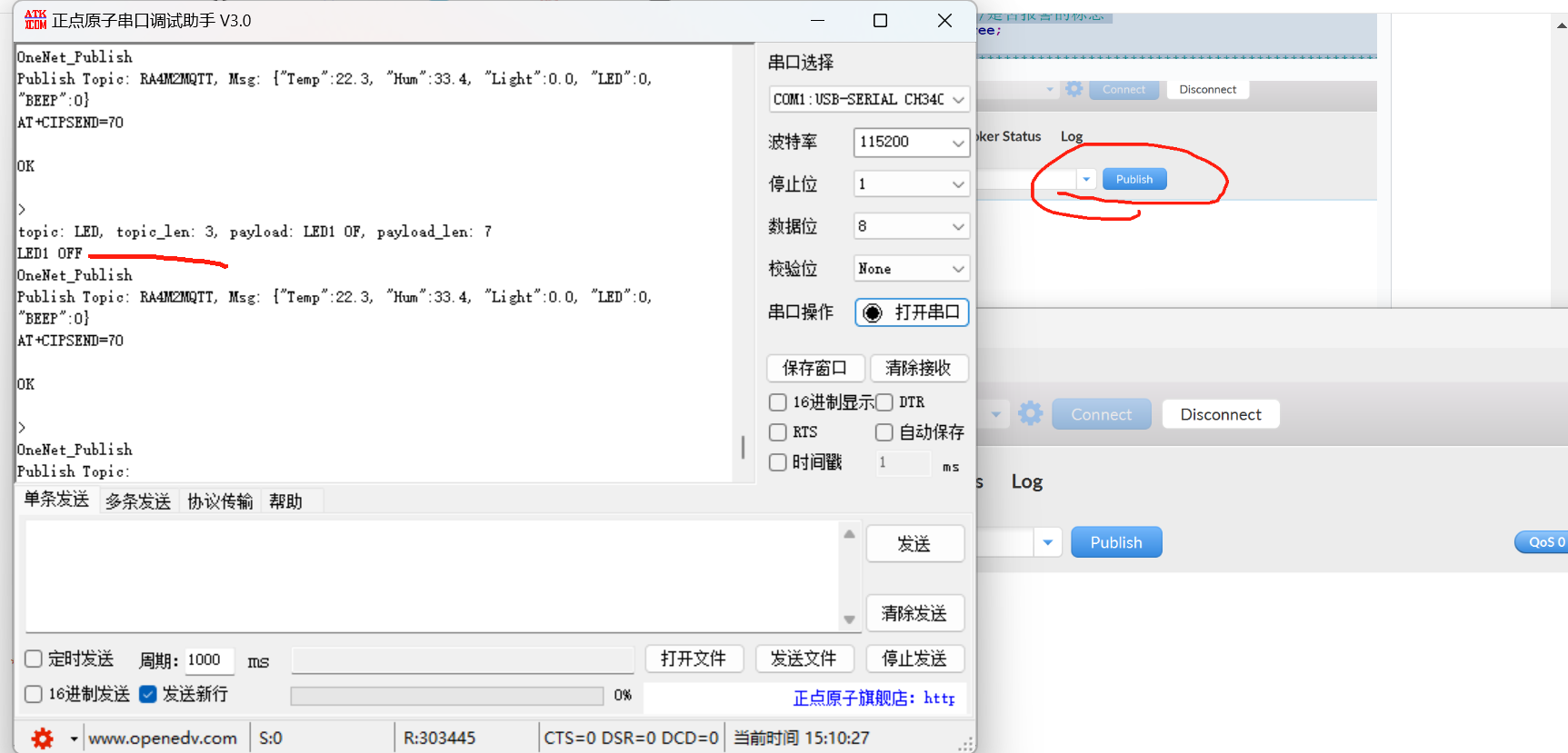

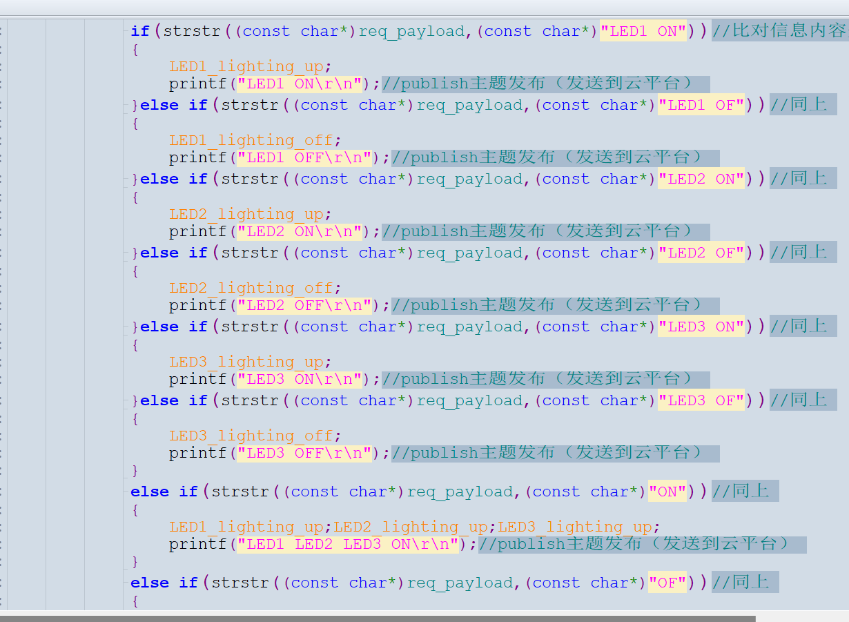

if(strstr((const char*)req_payload,(const char*)"LED1 ON"))//比对信息内容是不是LED1 ON
LED1_lighting_up;
printf("LED1 ON\r\n");//publish主题发布(发送到云平台)
}else if(strstr((const char*)req_payload,(const char*)"LED1 OF"))//同上
LED1_lighting_off;
printf("LED1 OFF\r\n");//publish主题发布(发送到云平台)
}else if(strstr((const char*)req_payload,(const char*)"LED2 ON"))//同上
LED2_lighting_up;
printf("LED2 ON\r\n");//publish主题发布(发送到云平台)
}else if(strstr((const char*)req_payload,(const char*)"LED2 OF"))//同上

#include "hal_data.h"
#include <stdio.h>
#include "usart9.h"
#include "onenet.h"
#include "MqttKit.h"
FSP_CPP_HEADER
void R_BSP_WarmStart(bsp_warm_start_event_t event);
FSP_CPP_FOOTER
void delay_ms(uint32_t ms)
R_BSP_SoftwareDelay(ms, BSP_DELAY_UNITS_MILLISECONDS);
uint16_t timeCount = 0;
char PUB_BUF[256];//上传数据的buf(温度,湿度,光照强度,LED和蜂鸣器)
const char *devSubTopic[] = {"LED"}; // 设备订阅命令地址,MQTTX发送命令到服务器,stm32接收命令
const char devPubTopic[] = "RA4M2MQTT"; // 设备上行数据地址,stm32传感器向服务器传输数据并使用MQTTX接收
main() is generated by the RA Configuration editor and is used to generate threads if an RTOS is used. This function
is called by main() when no RTOS is used.
void hal_entry(void)
uint8_t *dataPtr = NULL;
/* TODO: add your own code here */
UART9_Init();
UART0_Init();
ESP8266_Init();
while(OneNet_DevLink() == 1) // 循环连接服务器
{delay_ms(500);}
OneNet_Subscribe(devSubTopic, 1); // 参数1:
while(1)
if(++timeCount >= 40) // 五秒发送间隔
printf("OneNet_Publish \r\n");
sprintf(PUB_BUF, "{\"Temp\":%d.%d, \"Hum\":%d.%d, \"Light\":%.1f, \"LED\":%d, \"BEEP\":%d}",
22,3,33,4,1,1?0:1,alarmFlag);
OneNet_Publish(devPubTopic, PUB_BUF);
timeCount = 0;
ESP8266_Clear();
dataPtr = ESP8266_GetIPD(3);
if(dataPtr != NULL)
OneNet_RevPro(dataPtr);
delay_ms(10);

接收解析函数
short result = 0;
char numBuf[10];
int num = 0;
switch(type)
case MQTT_PKT_CMD:
if(result == 0)
break;
if(result == 0)
#if 0
#else
LED1_lighting_up;
LED1_lighting_off;
LED2_lighting_up;
LED2_lighting_off;
printf("LED2 OFF\r\n");//publish主题发布(发送到云平台)
}else if(strstr((const char*)req_payload,(const char*)"LED3 ON"))//同上
LED3_lighting_up;
printf("LED3 ON\r\n");//publish主题发布(发送到云平台)
}else if(strstr((const char*)req_payload,(const char*)"LED3 OF"))//同上
LED3_lighting_off;
printf("LED3 OFF\r\n");//publish主题发布(发送到云平台)
else if(strstr((const char*)req_payload,(const char*)"ON"))//同上
LED1_lighting_up;LED2_lighting_up;LED3_lighting_up;
printf("LED1 LED2 LED3 ON\r\n");//publish主题发布(发送到云平台)
else if(strstr((const char*)req_payload,(const char*)"OF"))//同上
LED1_lighting_off;LED2_lighting_off;LED3_lighting_off;
#endif
break;
case MQTT_PKT_PUBACK:
if(MQTT_UnPacketPublishAck(cmd) == 0)
printf("Tips: MQTT Publish Send OK\r\n");
break;
case MQTT_PKT_PUBREC:
if(MQTT_UnPacketPublishRec(cmd) == 0)
printf("Tips: Rev PublishRec\r\n");
if(MQTT_PacketPublishRel(MQTT_PUBLISH_ID, &mqttPacket) == 0)
printf("Tips: Send PublishRel\r\n");
break;
case MQTT_PKT_PUBREL:
if(MQTT_UnPacketPublishRel(cmd, pkt_id) == 0)
printf("Tips: Rev PublishRel\r\n");
if(MQTT_PacketPublishComp(MQTT_PUBLISH_ID, &mqttPacket) == 0)
printf("Tips: Send PublishComp\r\n");
break;
case MQTT_PKT_PUBCOMP:
if(MQTT_UnPacketPublishComp(cmd) == 0)
printf("Tips: Rev PublishComp\r\n");
break;
case MQTT_PKT_SUBACK:
if(MQTT_UnPacketSubscribe(cmd) == 0)
printf("Tips: MQTT Subscribe OK\r\n");
else
printf("Tips: MQTT Subscribe Err\r\n");
break;
case MQTT_PKT_UNSUBACK:
if(MQTT_UnPacketUnSubscribe(cmd) == 0)
printf("Tips: MQTT UnSubscribe OK\r\n");
else
printf("Tips: MQTT UnSubscribe Err\r\n");
break;
default:
result = -1;
break;
ESP8266_Clear();
if(result == -1)
return;
dataPtr = strchr(req_payload, '}');
if(dataPtr != NULL && result != -1)
dataPtr++;
while(*dataPtr >= '0' && *dataPtr <= '9')
numBuf[num++] = *dataPtr++;
num = atoi((const char *)numBuf);
if(type == MQTT_PKT_CMD || type == MQTT_PKT_PUBLISH)
MQTT_FreeBuffer(cmdid_topic);
MQTT_FreeBuffer(req_payload);
把上面代码编译后烧录到RA4M2开发板子中

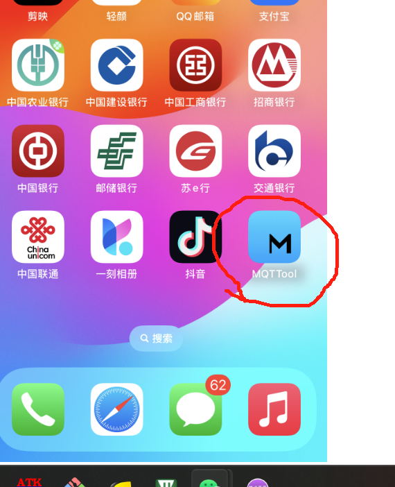

打开手机上的
手机端操作请看底部视屏
因为手机上操作大家看不到细节,所以我采用电脑端的MQTTfx来进行详细讲解,效果是一样的,所以既可以电脑控制,也可以手机控制,非常的人性化!!效果拉满
红色区域必须这样写,其余随便填就可以
用户名和密码和开发板中的软件保持一致就可以
点击添加,就可以收到RA4M2发送来的数据了
串口上抓到的数据
这就是RA4M2通过MQTT给云服务器传送数据
反过来,通过云服务器控制RA4M2点灯操作
详情请看视频操作
开始灯全亮
一一对应起来,填入数据发送
现在LED1熄灭
过程是这样的,后续请看顶部视频
