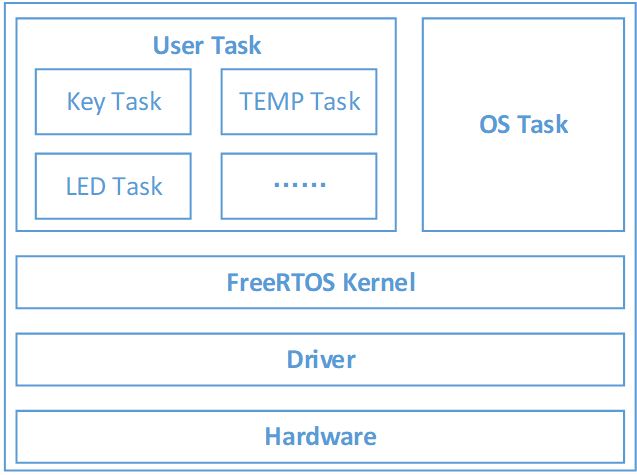

红外体温枪的软件基于FreeRTOS实现,其软件架构如下:
Figure 4‑3 红外体温枪软件架构
整个软件架构分为四层:Hardware、Driver、FreeRTOS Kernel、Application。
Hardware层:基础为外设有UART、I2C、GPIO,UART用于调试,I2C用于与外设通信。
Driver层:主要为上层应用提供驱动接口。
FreeRTOS Kernel层:FreeRTOS内容比较多,除了基础内核外,还包含了丰富的组件和第三方库,主
要包含以下组成部分:
- 基础内核:包括不可裁剪的最小内核和可裁剪模块。最小内核包含任务管理、内存管理、中断管理、异常管理和系统时钟。可裁剪模块包括队列、信号量、互斥量、软件定时器、任务通知、事件组。
- 内核增强:在内核基础功能之上,进一步提供增强功能,包括低功耗模式、cu的使用率、Trce事件跟踪、TCP/IP、CLI、POSIX等。
- 协议栈:提供的一系列独立于FreeRTOS内的库,只和标准C库相关。比如MQTT、JSON、HTTP等。
- 第三方组件:一般和具体应用场景相关的组件或者第三方提供的组件,比如GUI、为AWS IOT工特定的增值系服务等。
Application层:Application部分包含系统任务和用户自定义任务,用户自定义任务包含通信、调试、控制、算法等模块。“

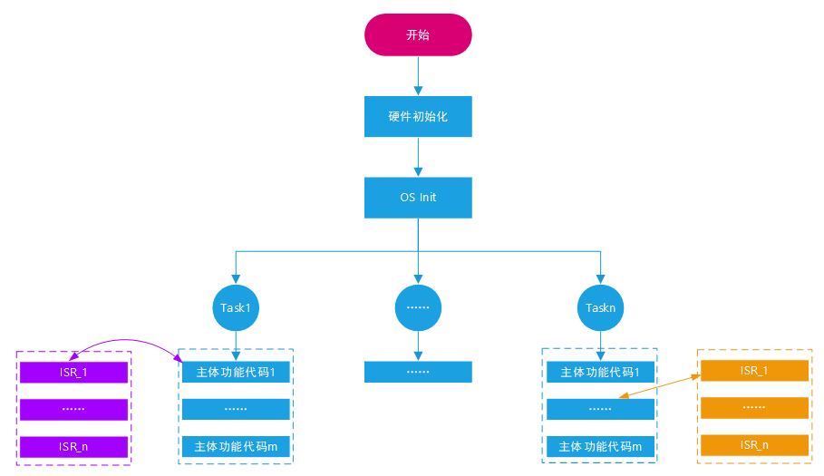

整个软件的运行如下:
Figure 4‑4 红外体温枪运行流程
(1)硬件初始化
主要初始化按键、OLED、MLX90614等资源。
(2)OS初始化
该阶段主要进行OS任务启动
(3)任务运行阶段
- FreeRTOS和中断会配合运行各个任务,主要操作如下:+
- 中断会由用户或FreeRTOS内核触发,比如event/signal。
- 任务间信号量、互斥量等完成某项需求相互间需要同步等需求。:
- 任务需要与硬件外设进行打交道,或入或出。
