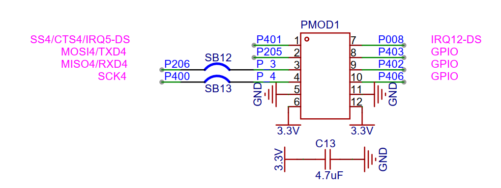

MLX90614接口电路如下:
Figure MLX90614接口电路
MLX90614接到RA4M2的IIC0,SCL和SDA分别接的是P400和P401引脚。

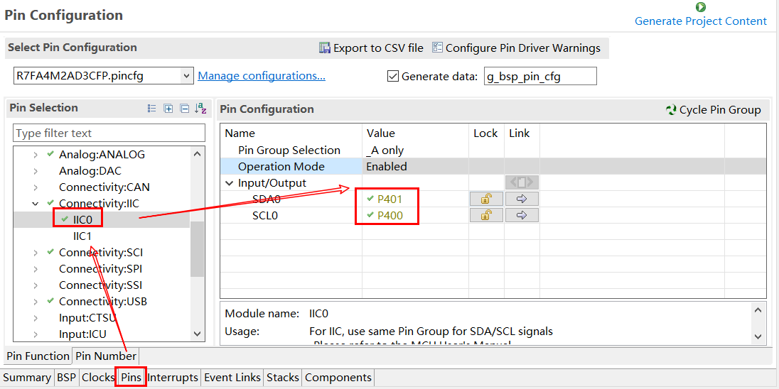

2.4.1 RA Smart Configurator配置I2C
打开RA Smart Configurator,根据硬件连接,I2C使用的是IIC0,因此在配置界面里面依次打开“Pins->Peripherals->Connectivity:IIC>IIC0”配置IIC模块,选择开发板所用的IIC引脚,这里SCL和SDA分别接的是P400和P401引脚。

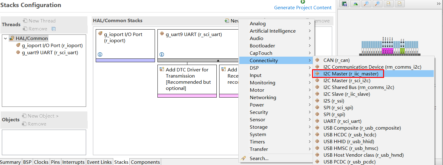

接下来就是添加I2C的stack。
Figure 添加I2C的stack步骤

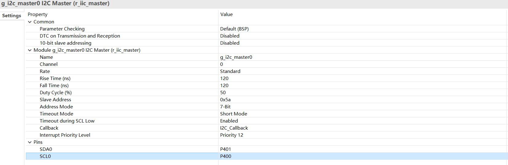

接下来需要配置I2C的参数。
Figure I2C参数设置
这里可以设置I2C的参数,我这里设置I2C的变量名、通道以及从机地址,I2C的编号和Channel编号是一一对应的,因此需要设置为3,回调函数依据C语言命名规范任意编译一个就行。
值得注意的是,这里的从机地址是7位,代码中自动左移了。
然后让软件自动生成配置代码即可。

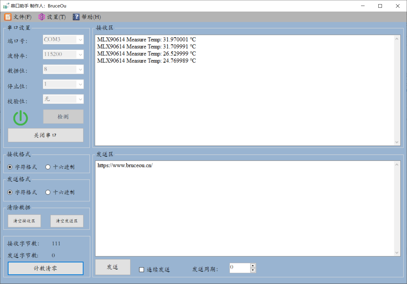

2.5 实验现象
连接设备,打开串口助手,如下图所示。
