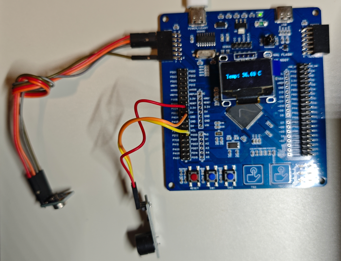

5.3 红外测温枪顶层应用实现
关于OLED、按键等具体实现就赘述了,整个工程的代码结构如下。
Figure 5‑1 工程的代码结构
这里只讲解红外测温枪顶层应用实现。看看几个任务的实现。
按键KEY1用于控制温度测量,按键KEY2用于导数历史数据,通过串口输出。OLED会实时显示温度值。
不同的温度值,不同的LED会闪烁,代表不同的温度等级,LED3表示发烧,LED2表示体温正常,LED1表示低温。
6 功能演示
按下按键KEY1,蜂鸣器会发出滴答声,OLED会显示人体温度,同时回通过串口输出温度值。
7 总结
1.测试结果
经过上述方案的检测,能满足预期要求,测温误差在正常范围内。
