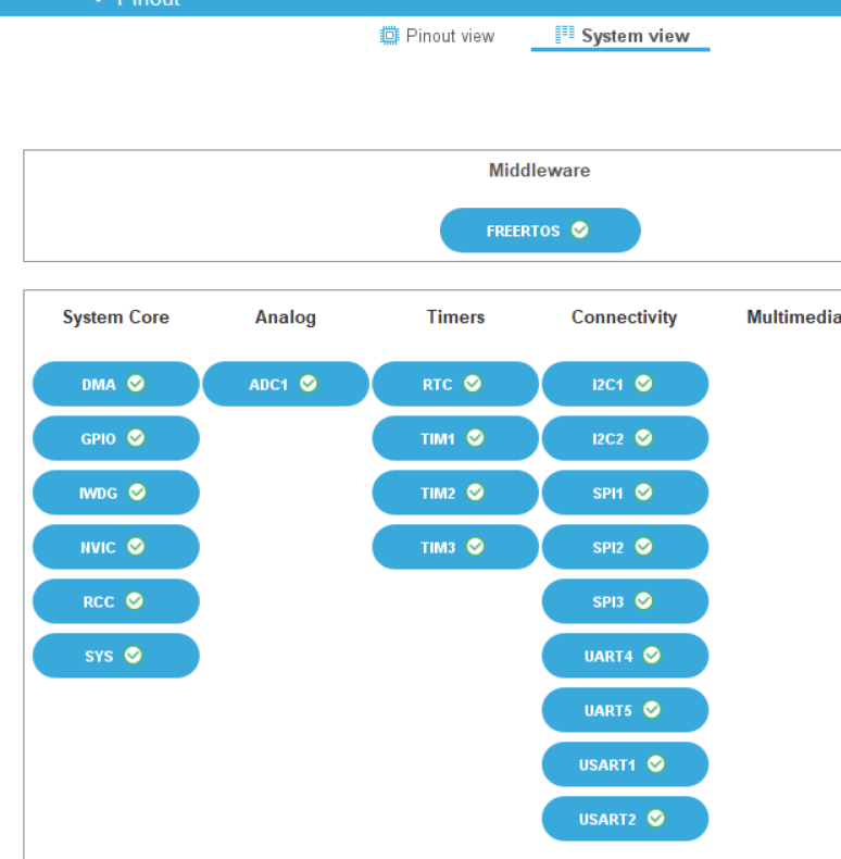

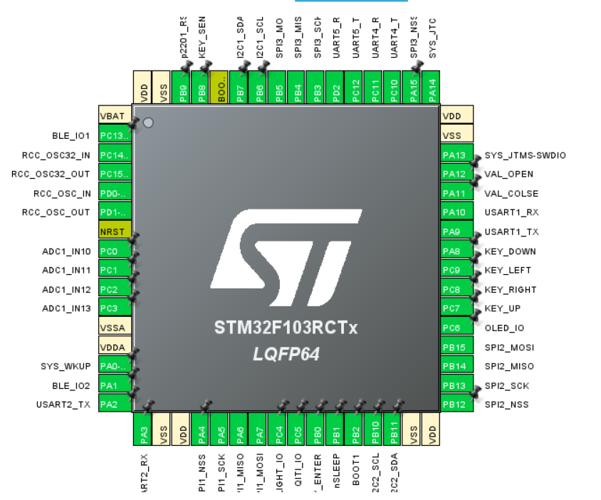

引言: 最近想使用本开发套件来预研一个无线传输的产品测试平台。所以准备把之前的例程移植到HAL库。移植之后,准备把开发板上的所有按照原理图的标注全部驱动起来,再增加定时器等功能。因为需要更高效且更实时的处理功能。所以本次准备使用操作系统来做底层运行逻辑。 一、IO口的配置 IO口是的标注先按照原理图的标注进行配置,因为原理图画的时候指向性有很多错误,目前输入输出暂时先按自己的理解来配置,如下图对比所示:
图1:开发板的原理图截图
图2:使用cubeMX生成的功能配置图

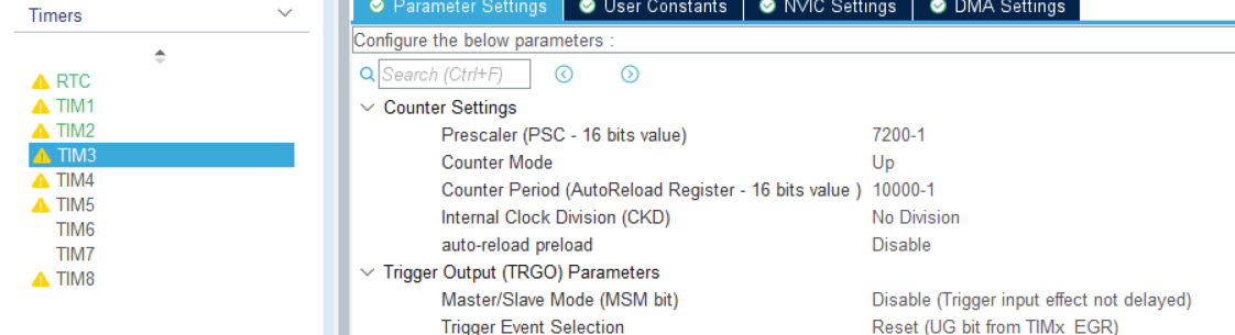

图3:系统资源使用图 二、定时器的配置 定时器的生成先使用定时器1生成1ms中断定时,定时器2生成0.1ms定时,定时器3设置成1秒中断定时。如下图所示

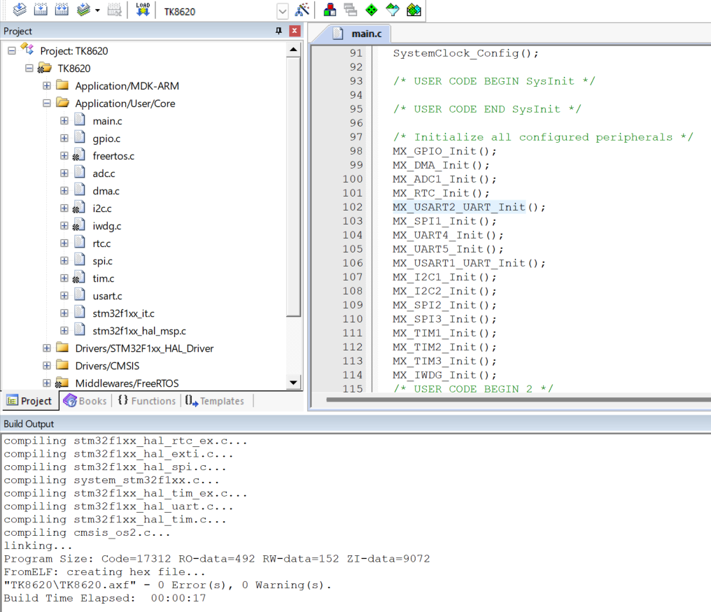

图4:定时器3的配置 三、代码生成及运行 代码配置为每个接口单独初始化为 一个文件,然后生成keil工程,代码如下,整齐又简洁。后续就可以进行下一步的正式细化开发工作了。 图5:代码生成完毕,尝试编译0错误 |
