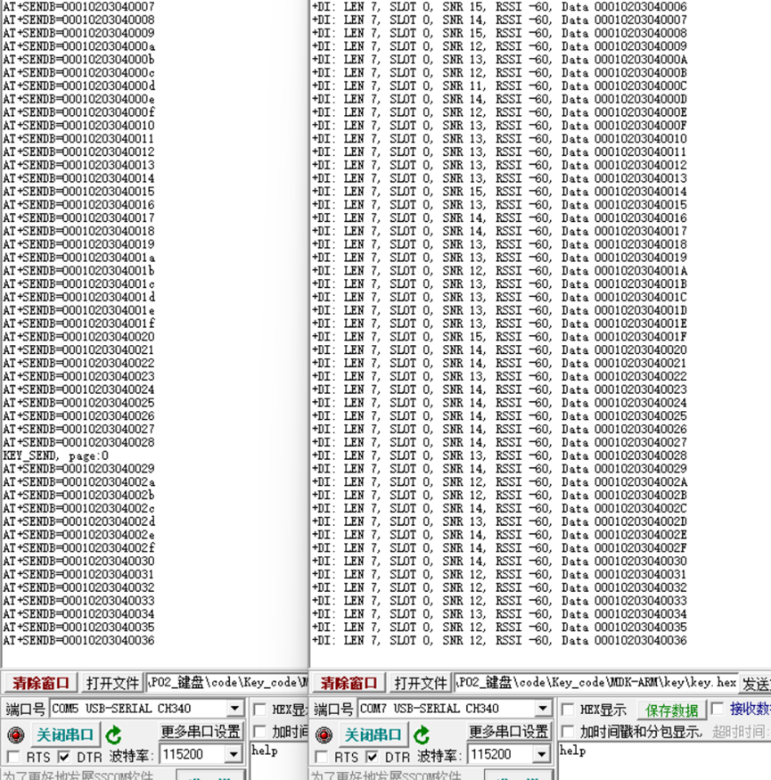

上电后,发现开发板是有预先烧录的整套测试程序,所以先根据说明书,进行脱机连线的测试。需要将两个开发板的位号S1 拨码开关拨到URAT_ST 丝印侧,位号S8 完美脱机测试成功。 三、软件配套体验****

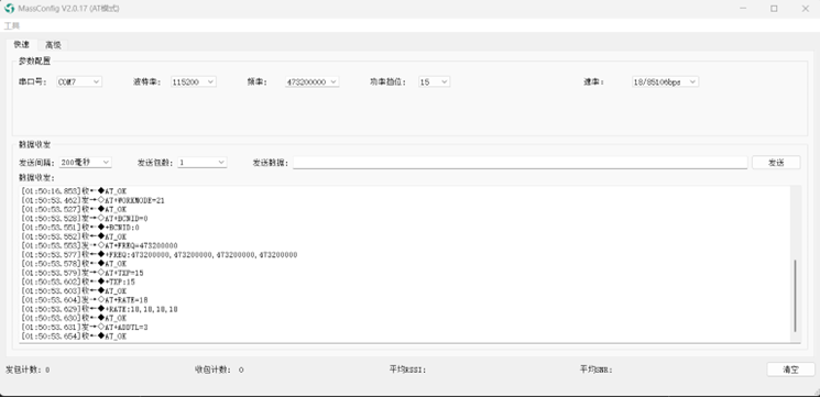

由于本次学习时间紧迫,所以主要打算学习怎么直接使用模块进行通信,所以重点在开发板程序上,就没有正对这块的烧录和TurMass™ TK8620的软件开发。学习完了开发板上的软件之后,后续再回头来对TurMass™

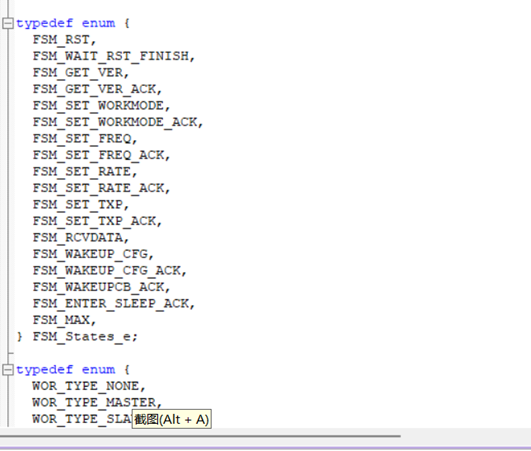

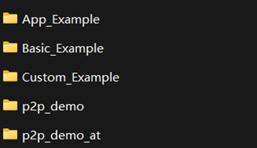

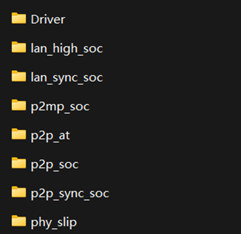

示例代码包含了开发板(MCU)的示例代码和 TK8620
内部代码也非常规范,工作做得非常认真,只是代码标注很少,看代码都要每个代码都去看才能懂之前作者的意思。不能通过看标注就能理解。
