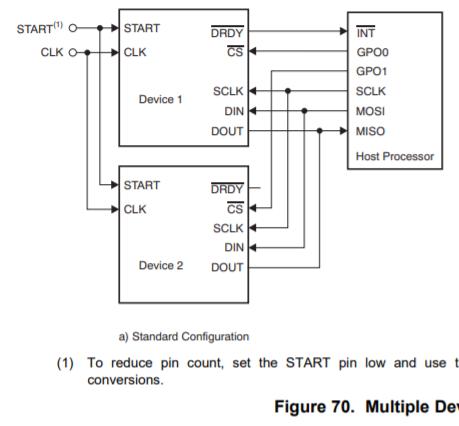

您的两个ADS1299使用的是同一个外部时钟?这样的话,第一片可以正常工作,那第二片应该也可以,所以还是建议您检查下第二片各供电电压是否正常?或者单独片选第二片看下是否可以正常转换输出DRDY信号?
您可以输入一个固定的电压电平,然后读取转换代码,用转换代码乘以1LSB等于输入的电压,那么转换结果就是正确的;1LSB计算公式:
1 LSB = (2 × VREF / Gain) / 2^24 |
根据您的描述,您在使用两片ADS1299进行级联连接形成16通道数据采集时遇到了问题。以下是一些可能的原因和解决方案:
1. 检查硬件连接: 确保两片ADS1299之间的级联连接正确无误。检查数据线、时钟线和控制线是否连接正确。同时,确保供电和地线连接稳定。 2. 检查SPI通信: 确保您的SPI通信设置正确。检查时钟频率、CPOL和CPHA设置是否符合ADS1299的要求。同时,确保CS(片选)信号在正确的时间被拉高和拉低。 3. 检查寄存器配置: 确保您正确配置了两片ADS1299的寄存器。特别是对于第二片ADS1299,确保您已经正确设置了级联模式(通过设置CFDD寄存器的CFDD0位)。 4. 检查数据读取顺序: 在读取数据时,确保您按照正确的顺序读取两片ADS1299的数据。首先读取第一片的数据,然后读取第二片的数据。 5. 检查DRDY引脚: 您提到DRDY引脚只拉低一次,这可能是问题所在。请检查您的DRDY引脚连接是否正确,以及您的DRDY中断处理程序是否正确处理了两次DRDY信号。 6. 检查代码逻辑: 检查您的代码逻辑,确保在发出START指令后,您正确地等待了足够的时间以让ADC完成转换。同时,确保您在读取数据时没有遗漏任何步骤。 7. 检查电源和地线: 确保两片ADS1299的电源和地线连接稳定,没有噪声干扰。 8. 检查ADS1299固件: 确保您的ADS1299固件是最新的,以避免可能的固件问题。 如果以上步骤都无法解决问题,您可以尝试以下方法: 1. 使用示波器检查SPI通信波形,以确保通信正常。 2. 使用逻辑分析仪检查DRDY引脚的信号,以确保DRDY信号正常。 3. 尝试使用其他SPI设备进行测试,以排除SPI接口问题。 希望这些建议能帮助您解决问题。如果问题仍然存在,请提供更多详细信息,以便我们进一步分析。 |
