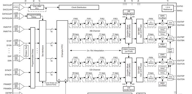

如果使用4路单独DAC的话,不能使用complex mixer模块,但是可以使用FS/2 mixer. QMC模块的相位调整不能使用,但是可以使用其中的增益模块。
这样就可以使得4个通道独立使用了。 |
可以看下它的内部架构,可以看到四路不是单独独立的通道,也不是前端使用MUX进行通道选择,而是四路一起输入,但是一起经过De-interleave和8 |
