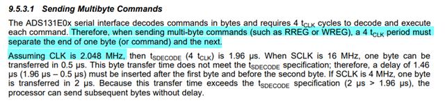

根据datasheet的说明,我先发送SDATAC指令,随后延时2μs(频率为2MHz),然后发送0x20 0x01(ID寄存器地址为00h),得到如下的波形。 似乎我发送数据之后,ADS131E08并没有任何反应,想请问一下可能是哪里出现了问题? |

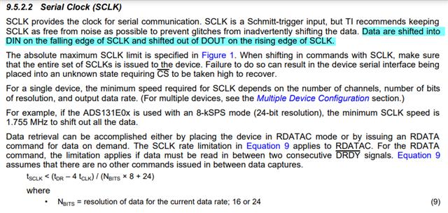

数字输入是在SCLK下降沿输入,因此,在SCLK的下降沿处DIN线上的信号应该保持不变,您好像是在SCLK上升沿移入的数据,因此可能出现问题; |

根据您的描述,您在使用SPI通信协议与ADS131E08进行通信时遇到了ID读取错误的问题。以下是一些可能导致这个问题的原因及相应的解决方案:
1. 硬件连接问题: - 请检查您的ADS131E08与微控制器之间的硬件连接是否正确。确保所有引脚都已正确连接,包括SPI接口的MISO、MOSI、SCK和CS引脚。 - 检查电源和地线是否连接正确,确保ADS131E08的供电电压和电流符合其规格要求。 2. SPI通信参数设置: - 请确保您的微控制器的SPI通信参数设置正确。根据ADS131E08的数据手册,其SPI通信时钟频率应为2MHz。请检查您的微控制器的SPI时钟频率设置是否正确。 - 确保SPI通信的CPOL(时钟极性)和CPHA(时钟相位)设置与ADS131E08的要求相匹配。根据数据手册,ADS131E08的CPOL和CPHA应为0。 3. 指令发送顺序和格式: - 您提到先发送SDATAC指令,然后延时2μs,再发送0x20 0x01(ID寄存器地址为00h)。请确保您的指令发送顺序和格式正确。根据数据手册,正确的指令发送顺序应为:SDATAC(0x82),延时2μs,然后发送RDATAC(0x80)和寄存器地址(0x00)。 4. 软件代码问题: - 请检查您的软件代码,确保SPI通信的初始化和配置正确。同时,检查发送指令和读取数据的代码逻辑是否正确。 5. ADS131E08设备问题: - 如果以上步骤都无法解决问题,可能是ADS131E08设备本身存在问题。您可以尝试更换一个新的ADS131E08设备进行测试。 综上所述,您需要检查硬件连接、SPI通信参数设置、指令发送顺序和格式以及软件代码,以找到导致ID读取错误的原因。希望这些建议能帮助您解决问题。 |
