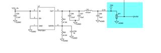

1、您是单端输入传感器的信号吗?传感器输出是单端输出还是差分输出?传感器输出信号的共模电压是多少?我想具体判断下这款ADC是否满足您传感器的信号范围;
2、您可以用示波器具体看下SPI的通信波形吗?看上面是否有干扰? |
根据您的描述,您在使用ADS131E08EVM时遇到了内部参考电压设置错误的问题。以下是一些可能的原因和解决方法:
1. 指令错误:请检查您发送的指令是否正确。根据ADS131E08的数据手册,设置内部参考电压的指令应该是: ``` 0x41 0x0B 0x92 0xE0 0x40 0x00 0x10 0x10 0x10 0x10 0x10 0x10 0x10 ``` 确保您发送的指令与数据手册中的指令一致。 2. 寄存器配置错误:请检查CONFIG3寄存器的配置是否正确。根据数据手册,CONFIG3寄存器的位设置如下: ``` VREFBUF_EN (bit 0) = 1 (启用内部参考电压缓冲器) VREF_SEL (bit 1-2) = 00 (选择2.4V内部参考电压) ``` 请确保您的CONFIG3寄存器配置正确。 3. 硬件连接问题:请检查您的ADS131E08EVM硬件连接是否正确。确保VREFP和VREFN引脚连接到正确的电源和地。 4. 电源问题:请检查您的电源是否稳定且在规定的范围内。不稳定或不适当的电源可能导致内部参考电压设置错误。 5. 芯片损坏:如果以上步骤都无法解决问题,可能是ADS131E08芯片本身存在问题。您可以尝试更换一个新的芯片进行测试。 请按照以上步骤逐一排查问题,希望能够帮助您找到问题所在并解决。 |
